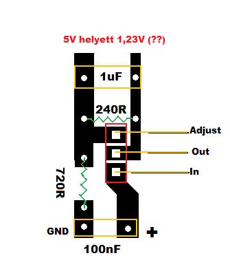

Van egy tápegységem 3db lm317t-vel. Fix 5V-ra lenne belőve egy-egy 720Ohm-os ellenállással, de mind a 3 kimeneten csak 1,23V van 5V helyett. Ez mitől lehet? A trafó 6v, ez van egyenirányítva, simítva, itt 10,1V mérek.
Véletlenül nem az ADJ és az OUT között mértél 1.25V-ot?
ui: a felső kondi se jó helyen van!!!
Úh:S
Köszi. Hogy lehetne ezt egyszerűen helyrehozni? Átvágom a vezetősávot és egy átkötéssel leágaztatom a kondihoz?

Pontosan, átvágás kicsi erős
