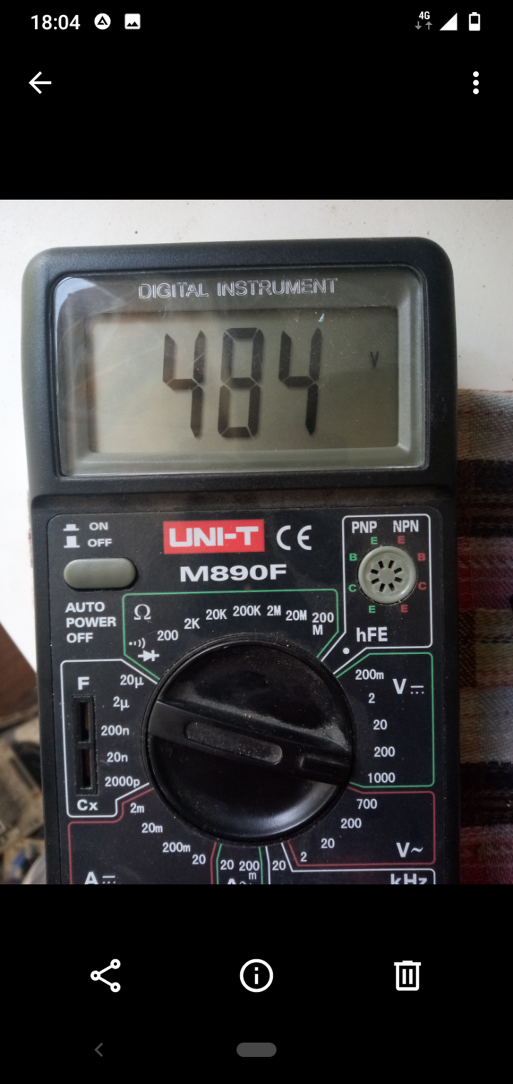

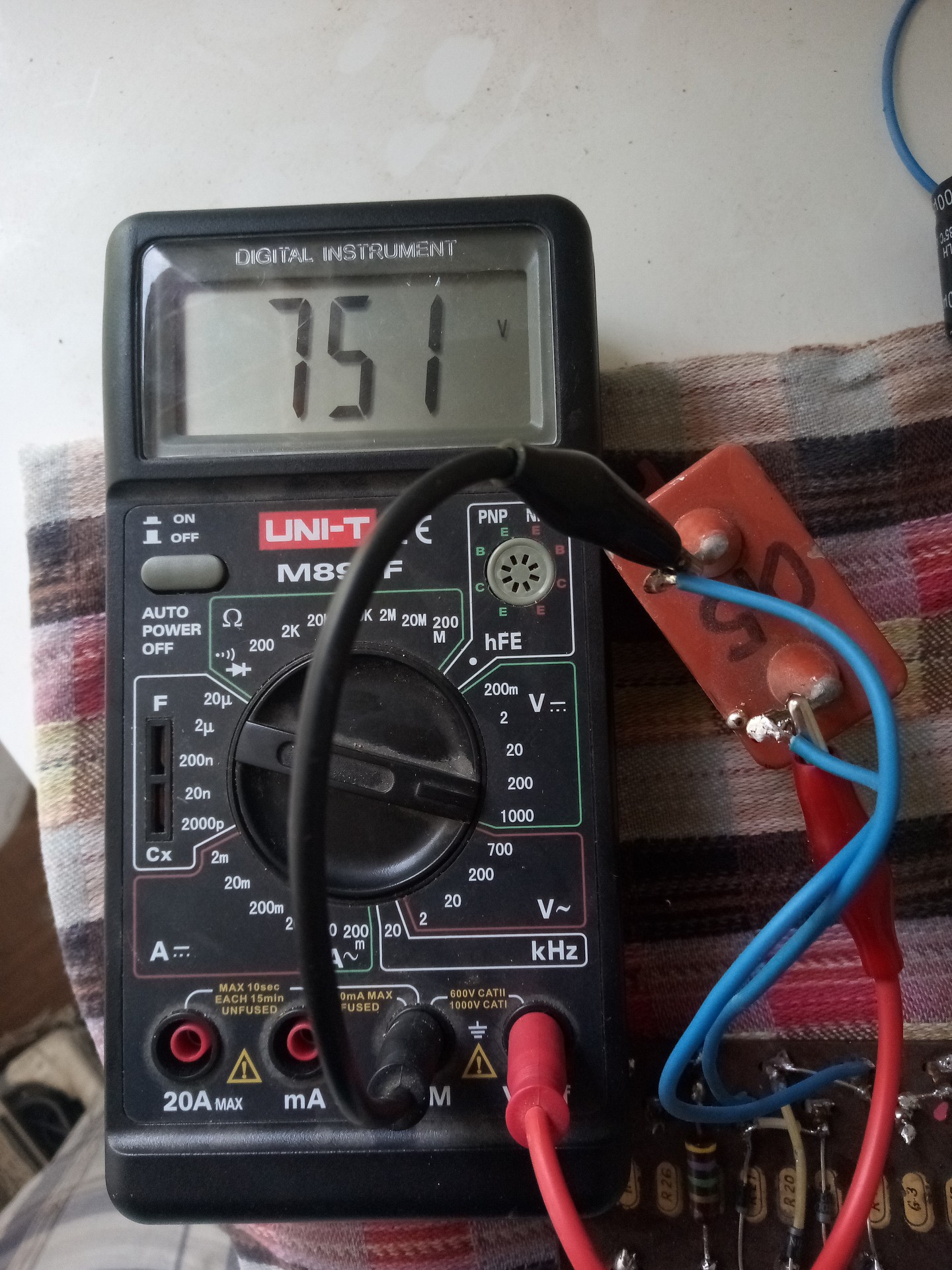

Hogy változik a tápfesz ha más értékű kondit rakok az egyenirányítás után? 547V váltakozó után a műszer 1000V-os állásban kiakad.
(#) ferci válasza jani1987 hozzászólására (») Jún 4, 2020 /
Tegyél egy műszert a váltó oldalra, egy másikat pedig az egyenirányítottra - írd fel az értékeket.
Utána cseréld át a 2 műszert - kiderül, melyik hibás.
Sima egyenirányítás után max 770 volt dc lehet.
A hozzászólás módosítva: Jún 4, 2020
(#) kaqkk válasza jani1987 hozzászólására (») Jún 4, 2020 /
Elvileg a váltó * gyök 2 az egyenfesz értéke de valószínűleg a feszültségcsúcs csal meg ha az egyen kimenetet kicsit leterheled akkor be kell állnia a számított érték körüli feszültségnek .

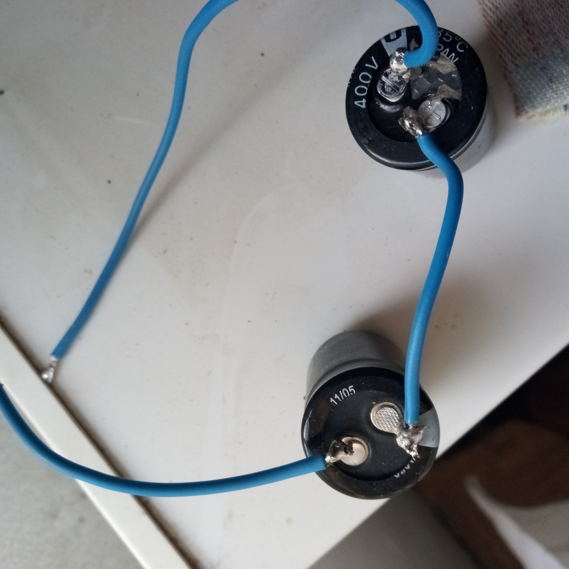

Kimondottan nagy feszkós kondim nincs. Úgy értem 500 feletti. Két kondit kötöttem sorba osztás gyanánt. Szimmetrizáló ellenállást nem kapott. Feszültség osztó lesz 125uA-rel számolva. Mindjárt kikötöm a diódákat minden oké e.
(#) jani1987 válasza jani1987 hozzászólására (») Jún 4, 2020 /
Ennyi az alap kapcsolás. Ez meg a soros kondi.
A börzén vett fél mikros olaj kondi 1600V-os. Így már barátibb. A két kondi külön külön 100uF.

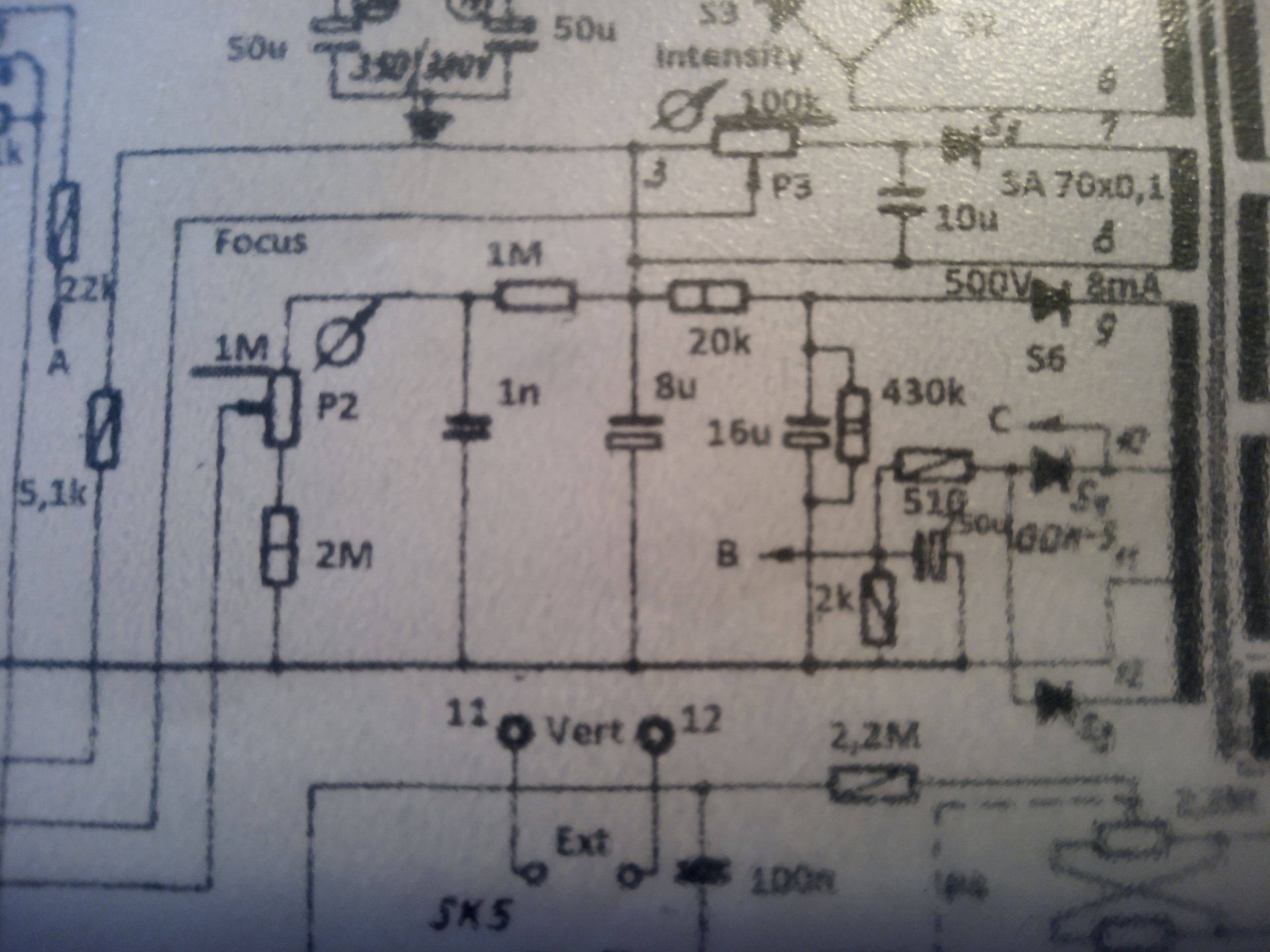

Kimaradt a lényeg: feszültség osztó. 2M-1M potméter-1M . Most nem fotózom le. Kicsit visszább mentem az időben pár alap dolgot frissíteni.
(#) proli007 válasza jani1987 hozzászólására (») Jún 16, 2020 /
Igen, kimaradt a lényeg, a kapcsolási rajz.. Mert anélkül honnan tudnánk miről beszélsz. Meg mihez mire van szükség, mire nem. De gondolom a magas ellenállás értékekből, hogy valami csöves dolog lesz, pld. szkóp. De, ha ahhoz kell, akkor meg kell nézni szkóp rajzokat, mi hogyan van megoldva. Mert a szkóp maga egy különleges állat. Abban sok "nem általános" alkalmazású/megoldású dolog van. Ott nem lehet általánosítani.
(#) jani1987 válasza proli007 hozzászólására (») Jún 16, 2020 /
Olyan kondit még nem láttam, hogy mondjuk 100u és 1000V. Így maradt az a megoldás, hogy 2x22u 500V sorba kapcsolva. A teljes tápfesz így 734V. Innen osztódik tovább egy ellenállás láncon. Tegnap kísérleteztem egy 82u-s kondi közbe iktatásával a megfelelő helyen. Az ott mért érték megnőtt.
Jani! El ne áruld mit csinálsz, mert akkor nem lehet megtenni a TipMix-en. Ha sorba kötsz kondit, vele párhuzamos ellenállás kell, mert különben rakétakilövő lesz. Meg én nem tudom minek 1000V meg 100uF. Az jó ha a "megfelelő helyen" van a kondi, mert akkor biztos megfelelő helyen van. Nálam ez a szelektív kuka..
Én szeretem az állandóságot (mert vélhetően konzervatív vagyok), Nálad ez teljesül is, mert egy jottányit sem változtál az elmúlt évek alatt..
A hozzászólás módosítva: Jún 16, 2020
Pedig egyértelmű. Nekem legalábbis mert az utóbbi hozzászólások mind ugyanahhoz a témához kapcsolódnak. Maga az osztó a szkóp cső segédrácsát vezérli. Az eredeti rajz feliratai ki lettek javítva
Itt a képen egy 16µF és egy 8µF-os szűrés van, minek lenne ide 100µF/1000V?
A fókusz poti előtt csak egy 1nF-os szűrés van. Ha oda egy nagy kondit teszel, akkor egy hét alatt áll be a feszültség, ha ugyan a szivárgási árama le nem nyeli azt.
Csak úgy mondtam mert reméltem, hogy elég az elején stabilizálni.
Bár egy stabilizátorral is lehet szűrni, de a kettő dolog nem teljesen azonos. Mert a kondi igazából csak szűr, de nem stabilizál. De ha szükség lett volna stabilizátorra, terveztek volna bele. Minimum egy-két Glimm lámpát. Mert azzal (gáztöltésű csővel) is lehet stabilizálni, persze kis áramokat.

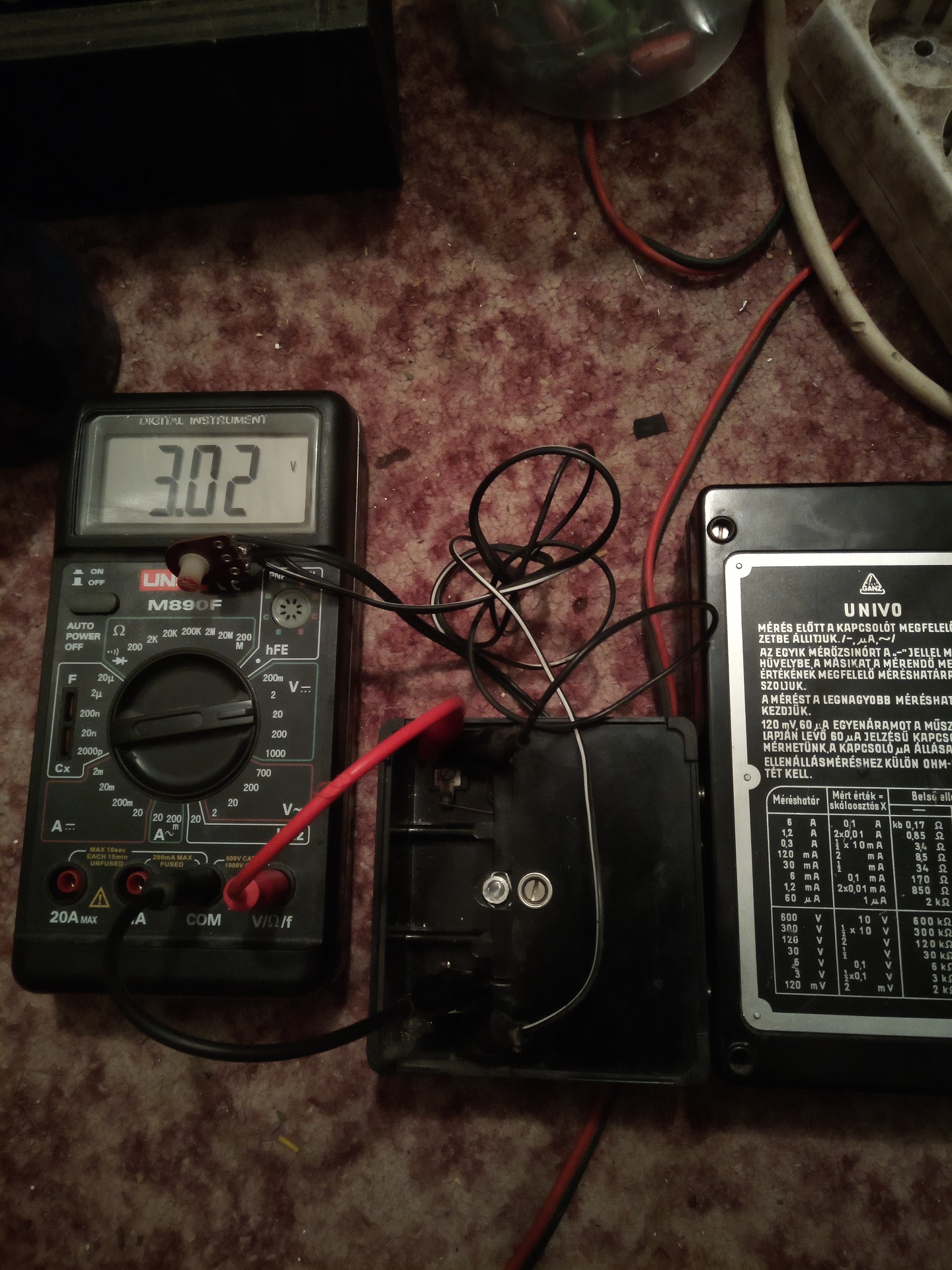

Gyakori eset, hogy nem kínlódom az elem cserével. Egy fórumos kolegától vettem korábban egy mutatós műszert. A tápot egy 5V 500mA-es adapter adja amire egy potmétert tettem. Ezzel lett beállítva a 3V. Mindenki maga dönti el hogy szabályos e.
