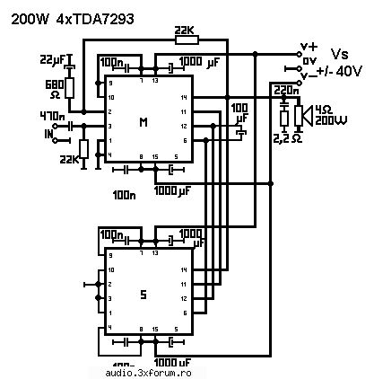

Hello Zoka egy kerdesem lenne hozzad megpedig hogy melyk rajz utan csinaltad meg a M/S tda7293-at mert ha a datashetbol akkor nagy valoszinuseggel azert szalt el.Egy forumon olvastam hogy 1 ora utan siman megadta magat normal uzemben.A 2 meg a 3-as lab a testre megy nem a - ba.Ez csak egy eszrevetel gondoltam beirom meg itt egy rajz is amit megepitet mert elszalt amit a datashet utan csinalt Ja ez csak az ST adatlapjan van igy

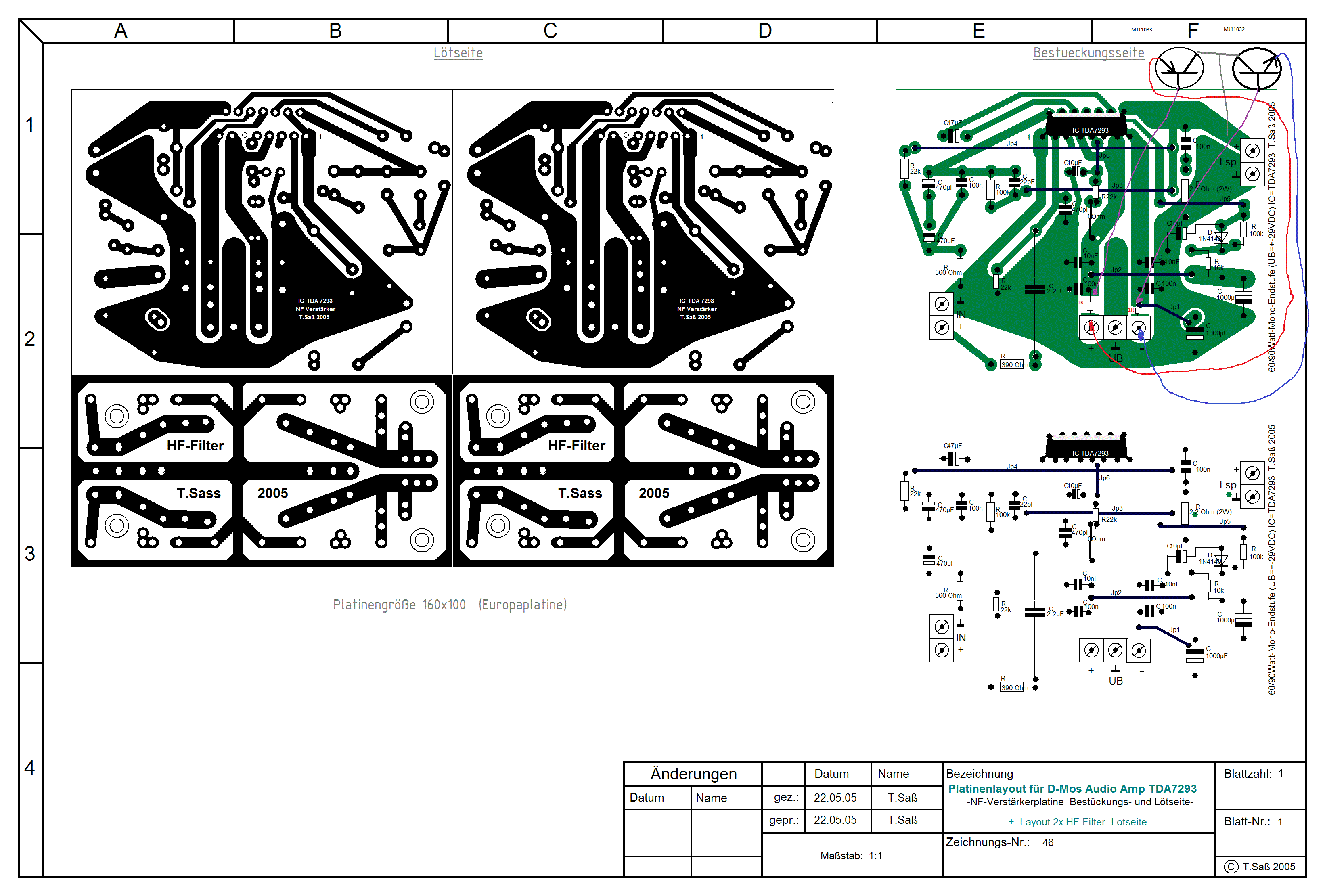

Azt szeretném megkérdezni,hogy melyik tranzisztor helyére rakjam az IRFP240-et és,hogy a lábakat hogyan kössem be a feteknél.Szóval a Source,Drain és a Gate láb hová kerül?
(#) szucsip válasza Directors hozzászólására (») Nov 29, 2009 /
Nem akarok belekotyogni, mert nem hozzám szólt a kérdés, de talán így gyorsabban haladsz:
Az IRFP240 -et kell a az MJ11032 helyére tenni.
EMITER - SOURCE
BÁZIS - GATE
KOLLEKTOR - DRAIN
A lábkiosztás a képen.

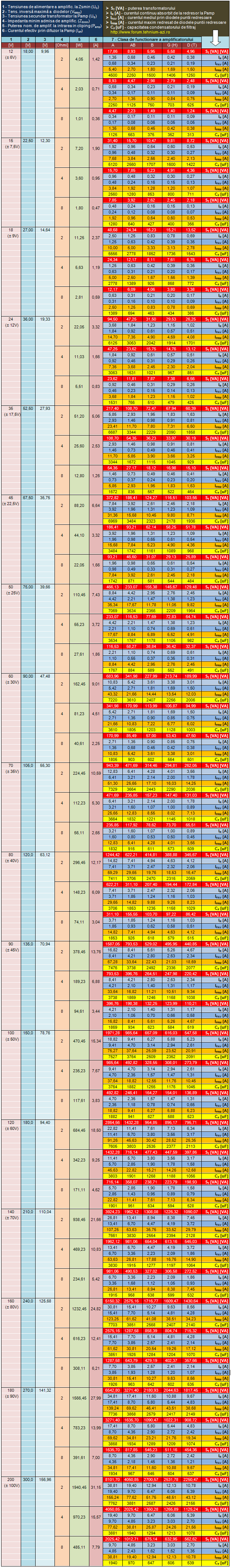

A max feszultseg az szerintem +- 50 is lehet 4 ohm-on.+-40V-al meglesz 120W fettekel 1%torzitas alat szoval nem eszreveheto csak legyen hangfalad ami birja.Az elobb tettem fell egy tablazatot abbol kb megvan a feszultseg/telyesitmeny arany de ez olyan 80 szazalekban jo.Amugy varom az eredmenyeket Ja es a trafo kell legyen minimum 200W csatornankent sztereoban min.400W
(#) Directors hozzászólása Nov 30, 2009 /
Így jó lesz a bekötés?(Nekem nincs benne a 22k ellenállás ami a kimenetet és a 2 lábat köti össze.)
(#) ImiDj válasza Directors hozzászólására (») Nov 30, 2009 /
Miert nincs benne a 22k?Amugy jo a bekotes
(#) szucsip válasza Directors hozzászólására (») Nov 30, 2009 /
Igen, így jónak tűnik a bekötés. Én a helyedben rövid vezetékeket használnék, és/vagy árnyékolnám is őket, mert mindent be fogsz antennázni!
Szerintem a feteket -ha ez a nyákterved, amit mutattál- tedd az íc-vel szembe, a nyáklap másik oldalához, és így csak a kimenetet kell "hosszú" vezetéken vinned.
Jah és a FETeket így külön bordára kell tenni, viszont így az lesz benne a jó, hogy mindenféle szigetelés nélkül mehetnek rá a bordára (DE CSAK AKKOR, HA A BORDA SEMMI MÁSHOZ NEM ÉR HOZZÁ!).
(#) Directors válasza ImiDj hozzászólására (») Nov 30, 2009 /
Hát nem tudom miért nincs rajta 22k ellenállás. Ott nekem át van vezetékelve.Ezt a rajzot a neten találtam és így volt ahogy a képen látod.
Muszáj külön bordára rakni a feteket? Ha elszigetelek mindent a bordától úgy nem lehet baj vagy igen?
Nem muszaj kulon bordara tenni lehet egy bordan minden csak szigetelten es minel kozelebb az ic-hez! Legyen minel kevesebb huzalozas.En is ugy fogom tenni egy bordara mindent Azert irtam hogy minel kozelebb az ic-hez mert igy ha tulmelegedne a tranyo akkor lekapcsol az ic igy nem megy tovabb es nincs baj.Amugy jo otlet amit szucsip mond mert osze van kotve a ket kolektor a tranyoknak igy mehetnek szigeteletlenul egy bordara a 2 tranyo de semihez nemszabad hozza erjen a borda! Az a 22k meg kell bele.Neked igy mukodot?Vagy meg nem vagy kesz vele?

Most figyeltem hogy at van alakitva a rajz.A 22k helyet ott van a 100k.Az a viszacsatolo elenalas.Hagyd igy ahogy van szerintem mert mukodik
A szóban forgó ellenállás negatív visszacsatolást hoz létre R2-vel. Ebben a kapcsolásban a feszültségerősítést a következők szerint számíthatjuk:
1+(R3/R2) Ha R3=100kOhm, R2 pedig 680Ohm, akkor az erősítés 148 szoros lesz. (Szerintem ez kicsit sok!)
C2 pedig felüláteresztő szűrő szerepet tölt be. --> Egyenáramú erősítése "0".
C2=22µF esetén az alsó határfrekvencia 10Hz lesz.
