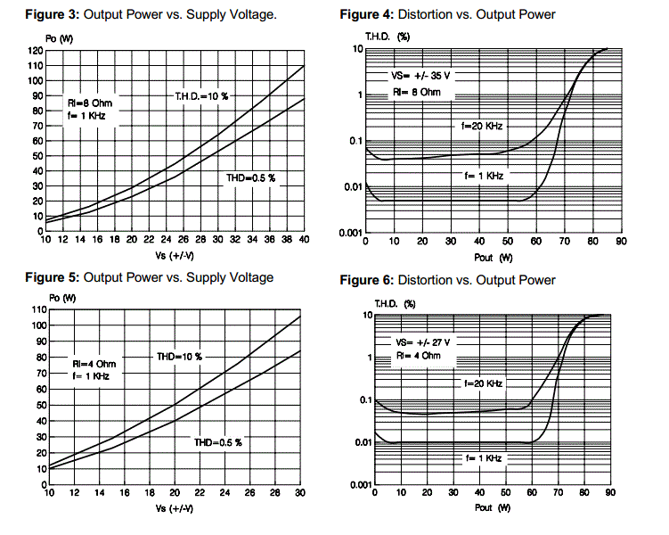

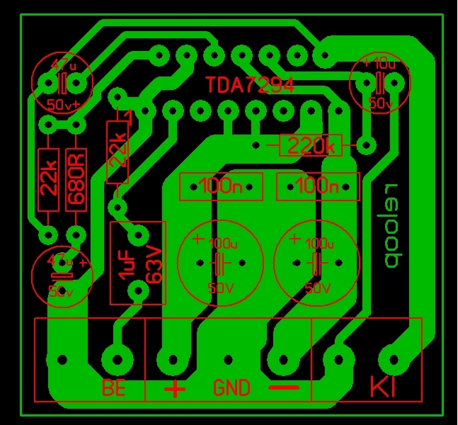

reloop én ez a rajzod szerint csináltam semmi gond nincs vele minden az ami írva van! De egy olyan kérdésem lenne, hogy ennek így kb mekkora a bemeneti érzékenysége? Meg, hogy kb mennyi a kimenö teljesítménye 35V-on 6 Ohm-os hangládákkal?
(#) reloop válasza t4nt1zjeee hozzászólására (») Feb 18, 2014 /
Szia! Ezekkel a paraméterekkel 550mV szükséges a teljes kivezérléshez, amit a tápegységed belső ellenállásának ismerete hiányában csak tippelni tudok 55W-ra.

Értem akkor holnap rámérek a táp ellenálására... azt elég az egyik oldalon mérni? Hogy lehet belőle 100watt ha az ic tud annyit? Hogy tudom a maximumot kiszedni belőle? Oksa bocsi a feltöltésért!

Ebben a témában nem fér meg a táp belső ellenállásának vizsgálata. Annyit megtehetsz, hogy oszcilloszkópon figyelve a szinusz határolását, annak bekövetkezése előtt leolvasod a kimenet AC feszültségét. Ilyenkor ohm-ikus műterhelést kell használni! A teljesítmény U2/R lesz.
Itt vannak az adatlapból a teljesítmény adatok, már korábban feltettem őket.
Nézd meg hogy állunk a torzítással! Ez, amit kiveszel belőle untig elég.
Szoktam írni, hogy az 50 és a 100W között 3dB a különbség, ami koránt sem látványos dolog az emberi fül hallásgörbéje miatt.
Ha nincs szkópod ide tettem egyet. A műterhelést magadnak kell elkészíteni. (vagy beéred a becslésemmel)

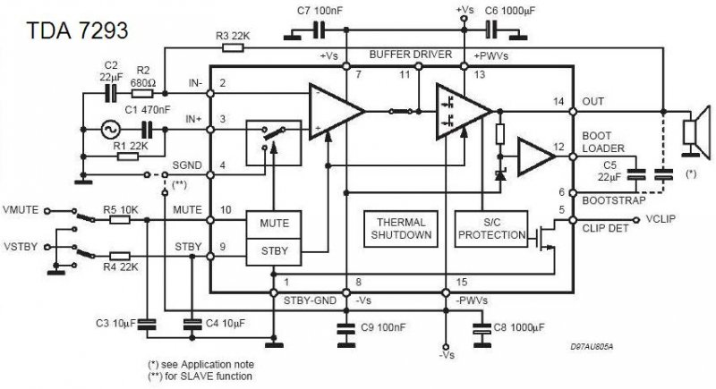

Üdv! Tegnap beszéltünk a szétdurrant TDA 7293 ról nos megpróbálom helyrehozni, annyi kérdésem lenne hozzád kedves Reloop , hogy az említett 12-14 szomszédos lábakat ezen a panelen összezárom ezenkívűl igényel e más beavatkozást a panel hogy tudja fogadni a 7294 et? Köszönöm segítséged. Üdv.
(#) reloop válasza zotya1983 hozzászólására (») Feb 18, 2014 /
Más teendőd nem lesz. Ezen az ábrán szaggatott vonal jelzi, hogyan kell a feszültségutánhúzást módosítanod, mivel a TDA7294 nem tartalmaz ilyen meghajtót, a 12-es láb üres.
(#) zotya1983 válasza reloop hozzászólására (») Feb 18, 2014 /
Köszönöm szépen! Tehát a Buffer (c5 ös kondi) utánhúzást kötöttem kimenetre thank you!
A hozzászólás módosítva: Feb 18, 2014
(#) reloop válasza zotya1983 hozzászólására (») Feb 18, 2014 / 1
Nem ördöngösség ez, csak nézegetni kell az adatlapot

TDA7294
Itt egy kis videó pici bordával de ezt is lepróbáltam.Tegnap ezt a panelt robbantottam fel 7293 al sikeresen, de ma megoldottam.Reloop köszi a segítséged!

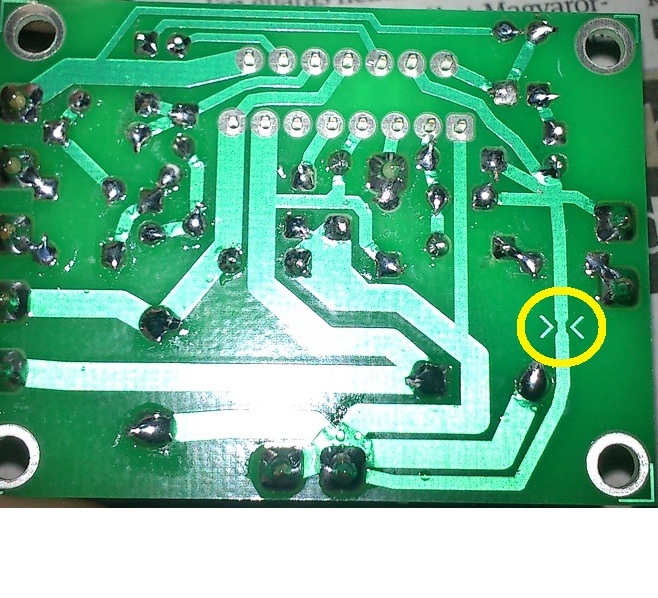

Szia! A KIT leírásában esik szó a sárga karikával jelölt vezetősáv szakaszról?
(#) zotya1983 válasza reloop hozzászólására (») Feb 19, 2014 /
Szia! Nem térnek rá ki, pedíg magán a panelen és a kapcsirajzon is ott van ez a jelzés, passz nem tudom elképzelni miért van az ott a jelútnál megjelölve, csupán a végén írnak annyit hogy ugye a 100 nanos és a 10ohm os Zobel tag nem képezi a kit részét.
(#) t4nt1zjeee hozzászólása Feb 19, 2014 /
Élesztés... KLIKK Dobozolva... Apró változtatások lesznek még! KLIKK
(#) bencikusz válasza reloop hozzászólására (») Feb 19, 2014 /
Mintha úgy rémlene hogy az a földhurok megszüntetés lenne. De nem vennék rá mérget.
(#) reloop válasza bencikusz hozzászólására (») Feb 19, 2014 /
Magam is erre gondolok, be is vetem az elkövetkezendő terveknél.
