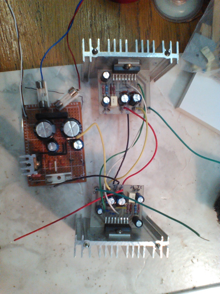

(#) szemy91 válasza reloop hozzászólására (») Ápr 11, 2015 /
Szia! Tudnál nekem mutatni egy teljes puffer kiépítést? A helyzet annyi hogy mindkettő panel ugyan azt produkálja.
(#) atiber válasza lukacsp hozzászólására (») Ápr 11, 2015 /
Ezek a hűtőbordák csak a 'beröffentésig' lesznek rajtuk, ha minden tökéletesen működik akkor mennek a helyükre, a egy Grundig V8200 STK végfokozatának kiváltására... Na abban már lesz komolyabb hűtőfelület: előzmény.

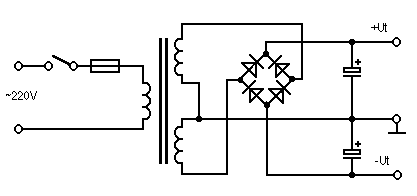

(#) reloop válasza szemy91 hozzászólására (») Ápr 11, 2015 /
A pufferek értéke 10000µF körül Bővebben: Link
A méréseket el tudod végezni?
A hozzászólás módosítva: Ápr 11, 2015
Jó ha mindent leírsz róla és holnap elvégzem a méréseket.
Erről lenne szó. A 9, 10 lábakat nem kell közvetlenül elérned, a hozzájuk vezető alkatrészek lábán is mérheted a feszültséget.
(#) szemy91 válasza reloop hozzászólására (») Ápr 12, 2015 /
9,10 Lábakat lemértem 15v és folyamatosan csökken. Rámértem az egyik nagy tápszürő kondira az egyiken csökken kb 5v marad míg a másik kondin meg 27 -28v
(#) reloop válasza szemy91 hozzászólására (») Ápr 12, 2015 /
Ezek az eredmények milyen összefüggésben vannak a torzítással és a ki/be kapcsolt állapottal?
Első indulásra 5-10 ms megy így mind a 2 tápszürő kondin egyforma a feszültség,aztán ahogy fokozatosan megy az egyik tápszürő kondin esik a feszültség a másikon nő.

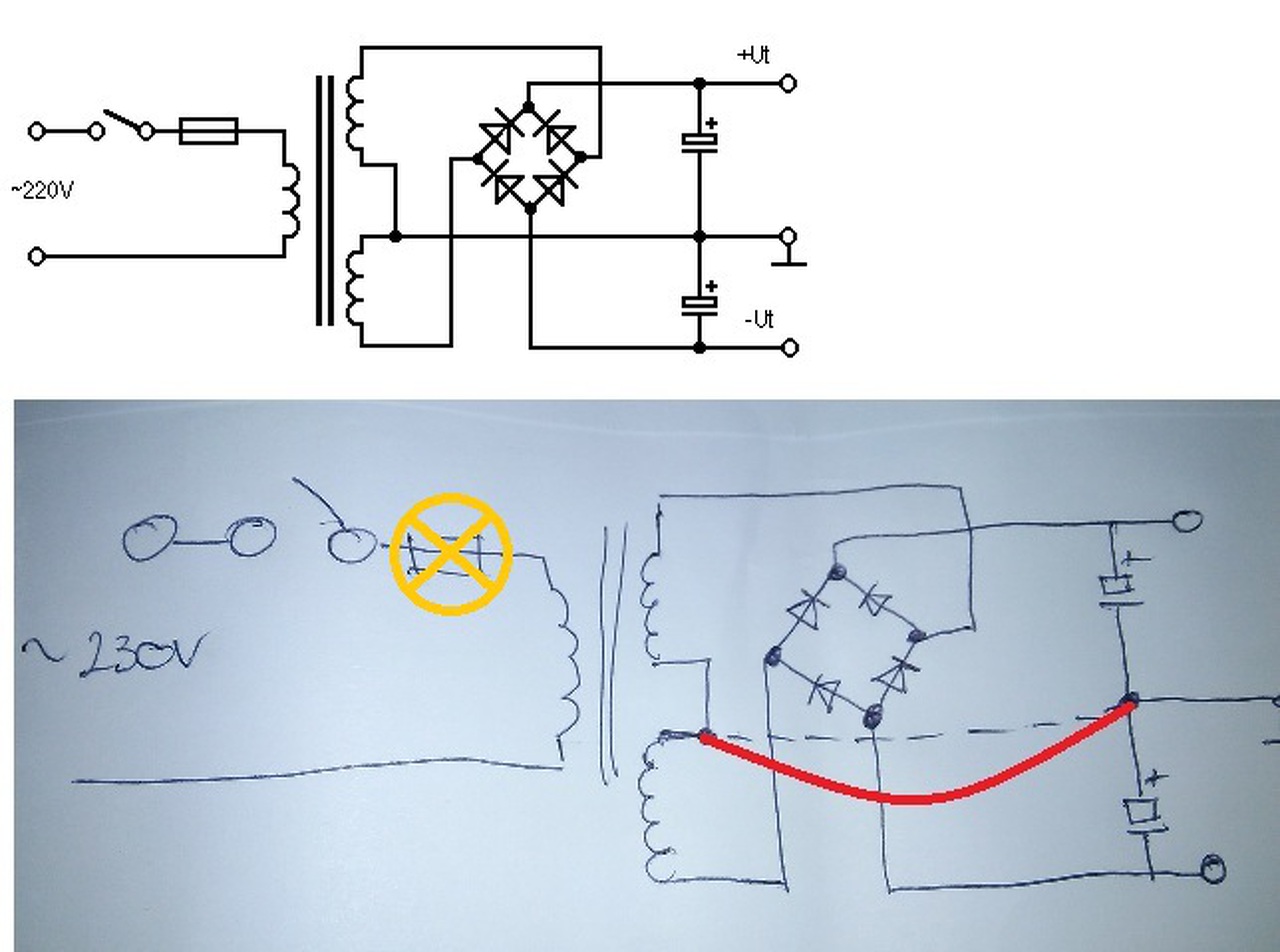

Így már világos a probléma. Fotózd, vagy rajzold le a trafó, egyenirányító, tápszűrő kondik összekötését! A test kialakítása hibás, közösen kijavítjuk.

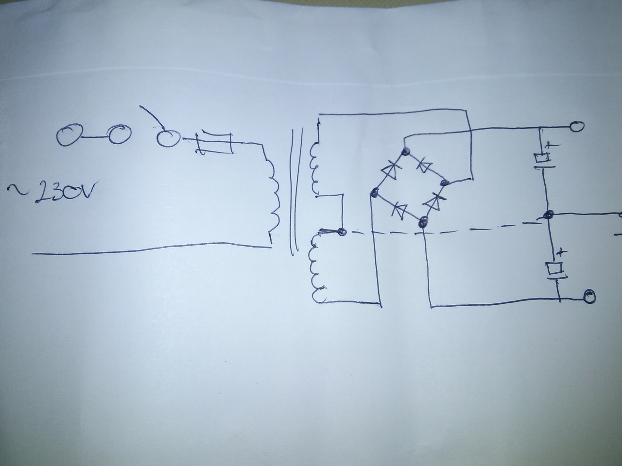

(#) szemy91 válasza reloop hozzászólására (») Ápr 13, 2015 /
Szia! Erről lenne szó. Amit lerajzoltam ugyan az amit mutattál kapcsolást, kivétel a szaggatottan jelölt részt. Ezt hova kössem?
(#) sonny007 válasza szemy91 hozzászólására (») Ápr 13, 2015 /
Az a toroid trafónak a test kábele.
A 2db kondenzátor fordított polaritását áthidalod, összekötöd és oda megy ez a szál. Így a kondenzátorok után jön 3 kábeled. +/- GND ( magyarán test.)
(#) reloop válasza szemy91 hozzászólására (») Ápr 13, 2015 /
Szerintem egyértelmű volt a rajz, de inkább be is rajzoltam.
A biztosíték helyére jelöltem egy izzót (230V, 60W), élesztésnél érdemes használnod - mint áramkorlátozót.
Igen. Egyértelmü volt csak a figyelmetlenség és kapkodás csodákra képes. Rájöttem aztán magamtól is,jó fél órája hallgatom és jó hangja van. Köszönöm Reloop kolléga a kitartásod. Viszont majd nem ártana egy puffer mezőt kiépíteni nyákra vasalásos technikával, és az erősítő penelra felszerelni a biztosítékokat. Lesz még Bőven meló vele de most már nyugottan fogom csinálni

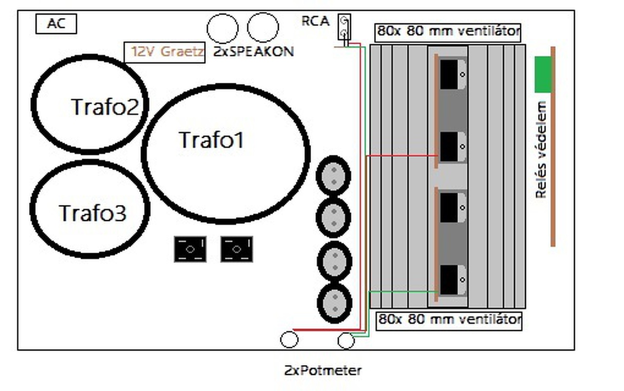

(#) Szabi1 hozzászólása Ápr 15, 2015 /
Sziasztok! Van egy 2xTDA7294-es hidalt erősítőm. Tökéletesen működik, több toroid van benne (pontosabban 3 darab:2 darab van sorba kötve az egyik csatornához, és van egy izmosabb ami a másik csatornát hajtsa). Az a baja az erősítőmnek, hogy nagyon csúnya alapzaja van, próbáltam már alufóliával betekerni a trafók tetejét és szélét, ami le van földelve, de nem sokat segített. Szerintetek mit csináljak vele? Ma egy SONY erősítőt javítottam, STK végfok menne bele, de volt itthon egy darab TDA 7294 híd panel, amit annó még az erősítőmhöz gyártotam pluszba. Ezt a panelt elővettem, átalakítottam sztereó 7293-as IC hez és beraktam a SONY erősítőbe. A SONYnak EI magos vagy M magos trafója van, alapzaja szinte 0, van benne valami analóg jelfeldolgozás (Audio Signal Processor) amúgy TA-AX44 névre hallgat. Volt már más toroidos (vasba öntött toroid,ami földelve volt) erősítő is nállam amibe végűl TDA 7294-es IC-t raktam STK helyett, de egyiknek sem volt olyan nagy az alapzaja mint az én erősítőmnek
(#) reloop válasza Szabi1 hozzászólására (») Ápr 15, 2015 /
Szia! Mielőtt belefognék az általános tanácsok felsorolásába, tudnál feltenni képet az erősítő belsejéről?
(#) Szabi1 válasza reloop hozzászólására (») Ápr 15, 2015 /
Volt egy képem, de nem találom esetleg holnap küldök. Rajzoltam egy rajzot, ilyen az elrendezés, minden PCB függőlegesen áll. 1-1 Híd panel alatt hűtőtönk van. A végerősítő panelei gyáriak, a relés védelemhez én terveztem a panelt. A jelkábeleket ábrázoltam zöld és piros szinnel, velük bilincselve futnak az egyenáramú kábelek. A jelkábeleknek jól árnyékolt mikrofon kábel van rakva.
Láttam már veszélyesebbet is Először a híd bemenetét, közvetlen a panelen kösd a testre. Ebből látjuk, hogy a jelvezeték mennyiben volt ludas.
