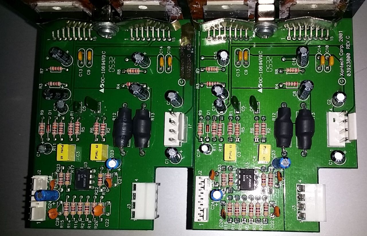

Meglepődve olvastam az utolsó két oldalt! Az épp aktuális téma testközeli nekem is, ugan is nekem is ilyen panelem van, szintén 2db, szintén zenegépből való, valószínű djyuri motyókája is innen van az aőpróról.annyi különbséggel, hogy én egymás mellé raktam a kért panelt.
Én még nem próbáltam ki,épp ma lett volna a napja, de gondoltam társulok a témához, meg beszerzek 4db izzót én is!
Az olvasottak kapcsán némi érdeklődéssel és aggodalommal vagyok a készülék iránt!
Készítettem pár képet, kicsit jobb áttekintést nyújt a panelre. Ez főként reloopnak szánom, Ő ennek a témának egyik nagy tudora!

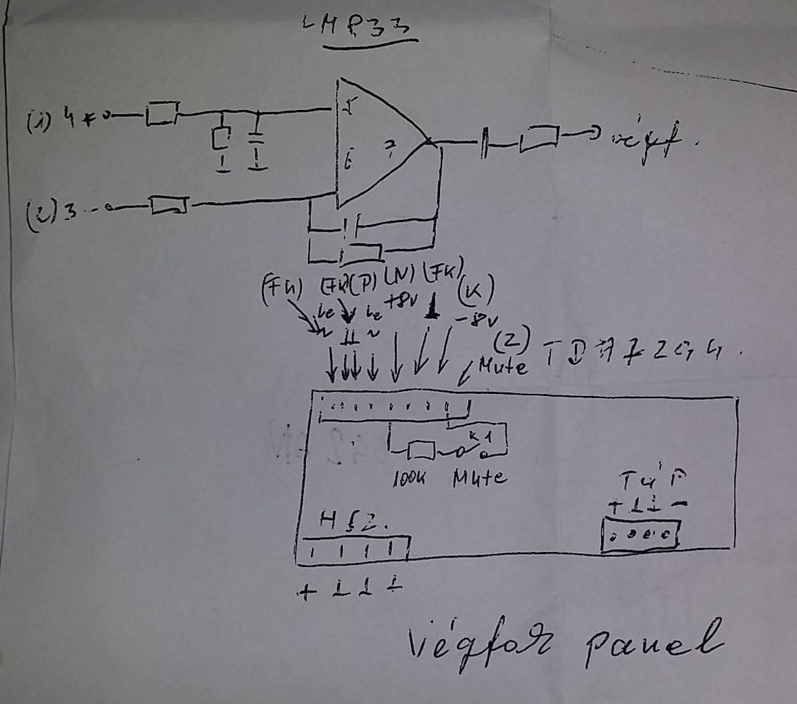

KAptam rajzokat én is. Egy a gyári doksi első lapján lévő kapcsolási rajz kicsit belefirkálva, és egy kézi rajz az LM833 bekötéséről, amit kissé nem értek... De úgy amblokk az egész előerősítő panelt... Ez az IC remekeül el megy direktbe. De van még egy érdekesség, ami majd a rajzon látszik, a kimenet! Ezt végképp nem értem, hogy minek és miért úgy?! N-incs nagy rutinom, de sok kapcsolást láttam már, audió esetében ilyet még soha! (schottky dioda)
A némítás és készenlét áramkör nem a gyári szimpla kapcsolós, láttam már ezt a kialakítást, van is egy olyan mono panelem. Általában ezt a megoldást használják, ha a némítás és a készenlét "fel van fűzve" egymás mellé.
Ha holnap nem is, de a héten én is bekapcsolom, és kíváncsi vagyok, nekem is néma lesz-e??!!
Remélem képeimmel sikerűl a témát előbbréb lendíteni!

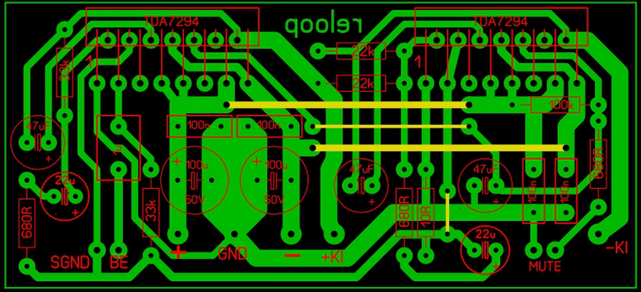

(#) reloop válasza V1rusH hozzászólására (») Aug 24, 2015 /
Szia! Mellékelem mit kell tennetek, hogy megszólaljon.
(#) V1rusH válasza reloop hozzászólására (») Aug 24, 2015 /
Nagyszerű, köszönöm!

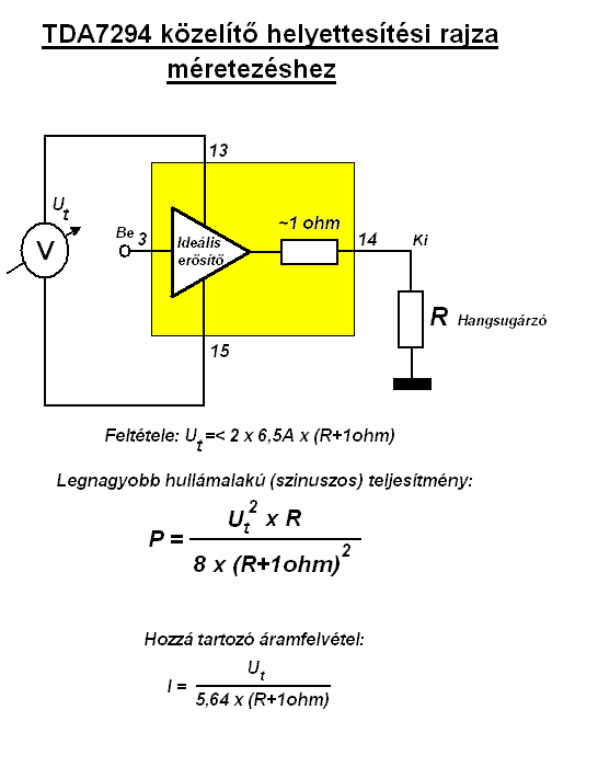

4 Ohm terhelésre mekkora tápfászt javasolsz? Én +/-24 dc-re gondoltam. 15W-os régi lemezjátszó könyvespoc sugárzóim vannak. Bár igen méretrs szűrő tekercsekkel.
Egyébként ami a hőt illeti ennél a készüléknél, igen tekintélyes hűtőborda van hozzá! Maga a nagy hőt még el is bírhatná, de a már tárgyalt meghibásodások ettől bekövetkezhetnek.
Azokhoz szólva, akik még kevés tapasztalattal vannak erről az IC-ről, gyári kivitelekben (hi-fi, 5.1) egyáltalán nincsennek nagy bordával ellátva. Tehát bármely túlhajtás nem célszerű!
Egyébként jó hangsugárzókkal szép hangja van!
(#) reloop válasza V1rusH hozzászólására (») Aug 24, 2015 / 1
Így számolhatod ki. Bővebben: Link

(#) Patópali válasza V1rusH hozzászólására (») Aug 25, 2015 /
Az előfok test pontját a végfok test pontját a táp testpontnál össze kell kötni. Gyárilag a földhurok elkerülése miatt van így gyártva a panel.
A supressor dióda a végfok megfutása esetén védte a hangszórót az eredeti kapcsolásnak, tápfesz, kimenő teljesítmény - nek megfelelően.
A két scottky a test és a ház, ( védőföld) között valószínüleg valamilyen zaj, vagy brumm elnyomás miatt lehetett a gyári gépben.
(#) reloop válasza Davidd hozzászólására (») Aug 25, 2015 /
Szia! Csatolom a végleges, lepróbált verziót, remélem erről is tudsz dolgozni.
(#) Davidd válasza reloop hozzászólására (») Aug 25, 2015 /
Sajnos túl "apróságért" már írtam. Visszakerestem a képekben és megtaláltam a kapcsolási rajzot. Amiatt töröltem a hozzászólást. Nagyon szépen köszönöm. Párhuzamosan készül két darab st151 végfok arról a témájában írok. Panelt ma lemarattam, penteken kell megérkezzenek az alkatrészek. Jó éjt!

Még azt sem tudom a műveleti erősítő mekkora erősítésre van beállítva.
Bár a kézi rajzot nézve, frekvenciafüggő visszacsatolás van. (Talán mély kiemelés?) Egyenlőre nem értem jelentőségét más szempontból az előfoknak.

A bemeneti test elég relatív fogalom ennél a panelnál. A kézi rajz szerint a műveleti erősítő úgy van kialakítva, hogy szimmetrikus jelet is tudjon fogadni a bemenet. Járulékos előny, hogy egy érpár felcserélésével máris hídkapcsolásod van

(#) Patópali válasza V1rusH hozzászólására (») Aug 26, 2015 /
Nos az előfok azért ilyen megoldású mert a hangerő és hangszín szabályozás, bemenet választás egy TDA7310- es serial bus controlled audio processor-ról és perifériájáról dolgozott
eredetileg.
