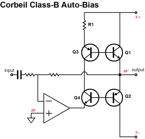

(#) skylooker válasza highand hozzászólására (») Aug 10, 2011 /
A pmillet.com-on találtam egy írást a nonswitch b osztályró, de a mérete miatt nem tudom feltölteni. Class_B_Dist.pdf néven lehet megtalálni.
Itt egy snapshot a tesztalanyról, ami multiosztályú, át lehet állítani, kapcsolgatni a, ab és nonswitch b osztály között.
Van egy Blomley-féle megoldás is és még néhány szösszenet.
(#) skylooker válasza skylooker hozzászólására (») Aug 10, 2011 /
Láttam csöves b-osztályút is,de nincs benne semmi különös, legjellemzőbb tulajdonsága a keresztezési torzítás. Felteszek inkább egy szintén régebbi évjáratú tranyóst.
Van még egy maximalista és egy minimalista kapcsolás. Az utóbbi szimulációja gyorsabban megy (nem szeretek szimulálni).
Furcsasága az inverz működés és hogy egyáltalán működik.
A végére két MJE350-est rajzoltam. Feszültséget nem erősít,a torzítása nem extra, de keresztezési torzítása nincs, főleg második harmónikus. +/- 30 volt, 8 ohm terhelés, kb 0.6% torzítás. Kissebb kivezérléseknél már extrém kicsi értékeket mutat, de ez csak szimuláció. Hajlandó 1 mV-ot is átereszteni, úgyhogy keresztezési tényleg nincs.
Ha lesz időm, négy tranyót összeforrasztok, mert erre élőben is kíváncsi vagyok.
A tubecad.com-on a blog177-ben látható a corbeil-féle b-osztályú erősítő.
Bár ez nem b, hanem ac osztály, de ugyanott látható.
