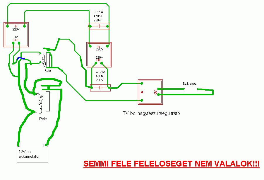

Itt egy nagy fesz generator tevrajza...
Ha az elso trafot kiszeded es impulzusokba,mondjuk egy csengo aramkorhoz hasonloan egy relevel megoldod ugy jo,de nagyon veszelyes(ha tapizzak a kimenetet)
(Ha igaz amit az azonositodba irtal,13eves,akkor en egykoru vagyok veled es egy nap alatt kesz) ha szepen megkersz megmutatom a 12V-os bekotest

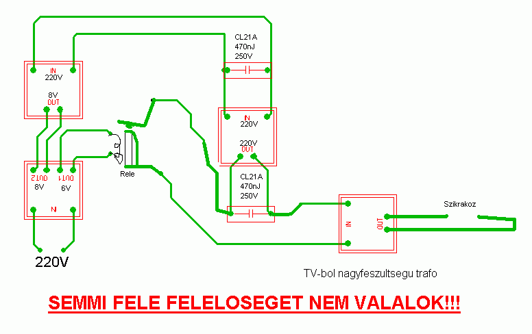

Itt a tervrajz modositva...
En egy nap alatt keszitettem el az eredeti tervrajzot,es eleg fajdalmas,vagy halalos is lehet egy 12V-os 66A-os aksirol
Szoval te NE tapogasd!
(#) mater válasza vegyészmérnök hozzászólására (») Júl 2, 2007 /
nem kell ide rajz ha aksiról akarod működtetni akkor egy 12v os kell ha trafórol oda is legalább 12 v kell beleteszel egy autó gyujtó trafóját ugyanúgy mint egy kondenzátort és azt valahogy süzsd el!! de az is jó megoldás veszel egy 35v-os trafót és egyenáramot csinálsz belőle és végig feszítessz egy drótot vagy bele is csavarhatod egy kötélbe és végighúzod ahova kell.
de szegény kutyának nehogy legyen baja :lookaround:
