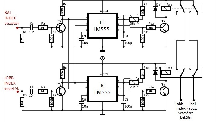

Az alábbi komfortindex (az irányjelző kart megpöccintve hármat villan az index, nagyon kényelmes körforgalomból való kihajtáskor, illetve sávváltásnál, a magasabb felszereltségű új autókba már gyárilag beépítik) vezérlést egy német oldalon találtam, a leírás alapján a megépítése nem jelent gondot számomra és a bekötése sem. Ám van neki egy time set kivezetése, fogalmam sincs, mit lehet vele csinálni, valamit állítani kell vele, de mit? Illetve még volt csatolva hozzá két file, fogalmam sincs, hogy mi lehet. Megköszönném, ha valaki megfejtené és segítene, hogy hogy is kell valójában ezt feléleszteni és programozni...?

(#) vzoole válasza enree hozzászólására (») Okt 29, 2009 /
Ha nem érdekelnek a mikrokontrollerek akkor csak építsd meg az áramkört, és megkérsz valakit, hogy belenyomja neked a programot.
Ha érdekelne akkor pedig remek alkalom, hogy megismerd. Ez elégy egyszerű áramkör, a LED villogó után akár ez is jöhetne.
(#) moltam válasza enree hozzászólására (») Okt 29, 2009 /
Szerintem elég lenne egy 4017 es ami leszámolná a 3 villanást és azután resetelné magát és kikapcsolná az indexet.
(#) vzoole válasza moltam hozzászólására (») Okt 29, 2009 /
Igaz, vagy egy monostabil multivibrátor 555 IC-vel.
Kérdés, hogy hol?
Habár nincs értelme vacakolni vele, ha nem érdekel az MCU lelkivilága.
Akkor inkább ebből építs kettőt és meg is van.
Csak 2db tranyóval kell kiegészíteni, hogy meg legyen oldva a két oldal "lereteszelése", azaz ha jobbra indítod, de gyorsan balra átváltassz akkor ne villogjon még jobbra 3-at.
(#) enree válasza vzoole hozzászólására (») Okt 29, 2009 /
És az, hogy lesz megoldva, hogy a végére ne számoljon rá még hármat?
Mivel a monostabil multivibrátor időzítése az első 3 villanás után végetér így nem fog tovább villogni, mint ameddig be van kapcsolva az index. De 3 villanásnál rövidebbet se fog indexelni, kivéve ha megszakítod a másik irányba indexeléssel. Ugyanez viszont az MCU-s változatnál is fennál.
(#) janyjozsef hozzászólása Okt 29, 2009 / 4
Nos én már csináltam egyet.
Most fáradt vagyok magyarázni a működést, de a 2 jumper arra van, hogy ha +t vagy - kapcsol a kar.
A két poti a 2 index utánvillogási ideje.
A BLO NF-es zavarszűrő.
Ha az indexet bekapcsolja valaki akkor indul a mono és elengedés után adott ideig húzza a relét.
Ha az index tovább le van nyomva, akkor azon keresztül megy a villogtatás.
Ha jól emlékszem. Már rég csináltam. (1 éve)

(#) kaqkk válasza proba hozzászólására (») Nov 1, 2009 /
Ha nem magas szintre hanem impulzusra töténik az indítása a monostabilnak , akkor csak a felfutó élre indul. Tehát ha indexelsz a bekapcsoláskor elindul az
időzítő de le is jár az időzítés mire kikapcsol az index , de ha csak pöccintesz a karon akkor az időzítő fogja
kapcsolni az indexet .
(#) proba válasza kaqkk hozzászólására (») Nov 1, 2009 /
Háát igen ,csak a karon a VILLOGÓ feszültsége van ,ergó másodpercenként pöccintesz (ha nem te ,akkor az automata) Tudom át lehet variálni az indexkart dehát kérdés megéri-e.
semmi variálásra nincs szükség ! Egx dióda és egy kb10mikrós kondi kell és már renelkezésedre is áll egy
felfutó jel ami a megszakítások között is folyamatos marad (az elektronika nem süti ki a kondit ilyen rövid idő alatt ) Én valamikor így csináltam zenélő indexvisszajelzőt !
Talán így?
(#) kaqkk válasza proba hozzászólására (») Nov 2, 2009 /
Helyes az észrevétel ! Mindkét irányra kell egy monosabil
és egy relé . Ami megoldható egy 556 -al és méretben sem nagyobb az előző hsz ben lévő pices megoldásnál .

(#) levaitamas hozzászólása Márc 8, 2013 /
Találtam a neten egy komfort irányjelző áramkört. Megépítettem, de nem teljesen úgy működik ahogy kellene. A kar pöccintesére szépen villan hármat. A probléma ott van amikor fixen jobbra irányjelzek. Miután visszakattan alap állapotba megvillan háromszor a bal oldal. Ez miért lehet szerintetek?
(#) zolika60 válasza levaitamas hozzászólására (») Márc 8, 2013 /
Nem az elektronika tehet róla, hanem a kapcsoló kicsit túllendül az alaphelyzeten és egy pillanatra zárja a másik irányt, ezért van ez a jelenség.
