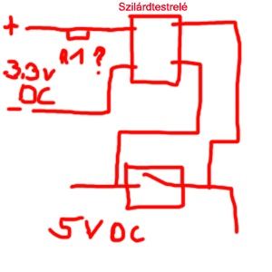

Szóval ilyet szeretnék a szilárdest relével, mi kell még hozzá hogy menjen? egy 150 ohmos ellenállást beraktam de nem indul el

Milyen szilárdtestrelét használsz? Egyenáramút?
Ilyet : Bővebben: Link
Ez váltóáramú, mert triak a kapcsolóelem, ezért nem jó DC-re.
Akkor mit javasolsz? tipust be tudsz linkelni? esetleg egy kapcs rajzot?
Nézd meg a Crydom választékát és keress neked megfelelő áramút-feszültségűt. Keresés.

Először mélyedj el a témában: Bővebben: Link. Egy szilárdtestreléhez nem nagyon kell külön rajz, mert kívülről olyan, mint egy hagyományos relé, értelemszerűen bekötve.
Akkor egy MOFSET es relé kell nekem? tudnátok ajánlani hogy melyiket érdemes keresni? 3 V input és 5 v mikrókapcsolóval párhuzamosan kötve output.
Miért nem írod meg mit szeretnél? Titok? Nem csak feszültség van, áram is, sebesség is. Lehet nincs is szükséged SSR-re, csak egy optocsatolóra, vagy arra sem. Kitudja.. Egyenáramú SSR-eket általában nem 5V-hoz készítik. üdv! proli007
Nem titok, van egy web modul ami 3,3 V -ot ad le ha funkció kapcsolás történik. ezzel szeretném egy másik távirányító modul mikrókapcsolóját párhuzamosan áthídalva kapcsolni, mintha lenne egy 3,3 V relé, és feszültségre behúz és zárja az áramkört, ez kb 4-5V os. Szerinted mivel tudom ezt megoldani?
Mérd meg legalább az áramfelvételt. Vagy is zárd rövidre árammérővel a kapcsolót, és meglátod. üdv! proli007

Én Thyristort * javasolnék megfelelően kötve.Nézd csak az ,hogy milyen legyen az meg attól függ milyen terhelés , kell , vagy mit kell vezérelni , de azt hiszem nem kell túl nagy darab. Táp megjelenésekor thyristor vezérlésben lesz , ha táp megszűnik a thyristor sem fog vezetni .Ez elég kell hogy legyen bár nem igazán írtad , hogy milyen vezérlésre kell , csak azt , hogy kapcsolni akarsz vele.Szerintem ez neked pont jó lesz .Üdv eyess.
