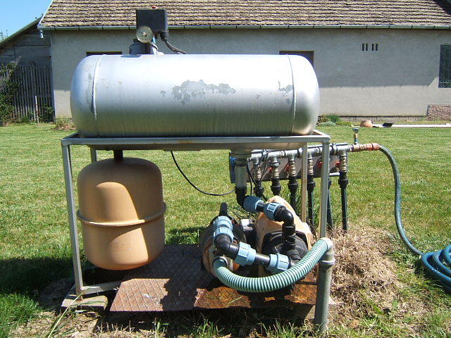

(#) malmasz válasza tgpetrjan hozzászólására (») Ápr 14, 2007 /
Én kb 4 éve csináltam öntöző rendszert azóta tökéletesen működik.Hat kör van, körönként 4 locsolófejel,a köröket golyósszelepel vezérlem amit kis átételes motorok nyitnak zárnak.A léptetést 4017-el oldottam meg az vezérli a reléket tranzisztoron keresztűl. A locsolófejeket esztergályossal csináltattam 3,5 báros nyomáson 6 méter átmérőjü kört locsol be.
A téli víztelenítést kompresszoral oldom meg a víz helyére kötöm a levegőt es úgy üzemeltetem amég ki nem dolgozza avizet magából.Rakok fel egy pár képet,remélem tudtam segiteni.

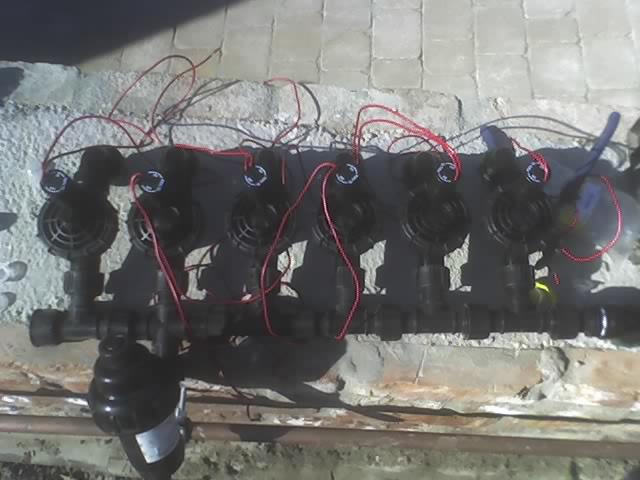

(#) gubi hozzászólása Ápr 14, 2007 /
Szerintem mágnesszelepet legalább próbálj meg szerezni
vagy venni a megbizhatóság miatt is.
Amiből szerintem is Huntert ! (kicsit rossz a kép telefonnal készült)
Igen az első szivattyú mélyebről tudja emelni a vizet a második pedig nagyobb nyomást tud előálitani,és így több a vízhozam.Én kb 600nm területet öntözök 200m 3/4 es kpe cső van lefektetve a víztartály egy lejárt nyomásprobályú auto gáztartály és igy az anyagköltsége kb 130 ezer volt.A fűnyiró kb 3 centiméterrel fölötte vág.

(#) waterbear hozzászólása Máj 25, 2007 /
... de ahogy elnézem gubi képeit a "szögeléséről" ott sem nagy az átmérő, szerintem az is olyan 12-15 mm körüli belső átmérőt takarhat. Pedig az gyári. A MSZ szerint a mosógép mágneszelepeknek is kell bírniuk a szabványos víznyomást, ami elvileg 6 bar is lehet, így azt gondolom járható ez az út.
(#) Feri hozzászólása Máj 25, 2007 /
Az öntözőberendezésekhez használatos mágnesszelepek mind nagy átmérőben nyitnak, azért hogy minél több vizet képes legyen átereszteni. a fenti képen valamilyen háztartási eszközhöz gyártott szelep van ezek nem alkalmasak erre a feladatra. Vegyél inkább gyárit.
Kedves Feri, lehet hogy igazad van, de ha megnézed gubi képeit, az gyári rendszer (12 hozzászólással feljebb) és nem vagyok meggyőződve arról, hogy a 1/4-nél sokkal nagyobb átmérőt takarna belsőleg...ha a szabványos 0,75-ös vezeték átmérőjét veszem alapul.. viszonyításként. Ha így van, akkor a szelepek nyitó átmérője nem igen haladja meg a mosógép mágnesszepének nyitó átmérőjét. Így viszont lehet akármekkora a gyári szelep nyitó átmérője, ha a kivezetés kicsi szintén... de ezt is meg lehet oldani, kettőt párhuzamosan kötök, és még így is töredéke a gyári árának, viszont az áteresztő képessége megnőtt, épp a duplájára.
A másik elgondolkodtató dolog, az az ár, ezért viszont szoktak kompromisszumot kötni, hiszen a gyári szelephez képest közel a tizede az ára, és he ebből is össze lehet rakni, nyilván nem egy gyári teljesítményű rendszert de még az is lehet, hogy több körre osztva a vízhozamot, mégis kielégítően műxik.
Szóval én azt mondom, a Lada is autó, azzal is el lehet jutni bárhová, de kétségtelen, hogy nincs benne légkondi, és nem metálfényezésű, viszont ez is gurul...
Na meg hát egy gyári rendszer összeszerelésében nem nagyon van kihívás, és valljuk be őszintén, sikerélmény se nagyon.
A hobbysták egyik nagy mozgatórugója és jellemzője a bevettől való eltérés, a felfedezés, a "saját gyártmány" elkészítése és persze a rendelkezésre álló pénz.
Így ha ezt esetleg sértőnek találod, máris elnézést kérek érte, mert nem annak szántam, csak azt gondolom, nem mindig és mindenben a gyári cucc a legjobb.
Nem biztos, hogy egy "házi" öntözőrendszernél kell tartani az 1"-os átmérőt, és a 6-8 bar-os nyomást, mi van akkor ha kevesebbel üzemel? Legfeljebb az adott terület locsolása tovább tart... de kit zavar ez, mikor dögmeleg estében a teraszon ülve egy hideg sörrel a kezében nézi az ember a művét, amint helyette locsol....
Nem tartom szükségesnek a tároló tartályt sem, mivel elég költséges és helyigényes a kiképzése, de nálam a szivattyú a fúrott kútról simán tudja a 3 3,5m3/h-t. Abban igazad van, ha a kútról, vezetékről nincs ekkora vízhozam, szükséges valami tartály, vagy az adott vízhozamra kell méretezni a rendszert.
Ráadásul így megspórolok egy + szivattyút is... Az elképzelésem az, hogy az automatika éjjel bekapcsolja a szivattyút, a mágneszelepek meg szépen, öt-tíz percenként rákapcsolják a következő kört, köröket.
(#) Feri válasza waterbear hozzászólására (») Máj 26, 2007 /
Szerintem a képen látható szeleptömb legalább 3/4-es a fénykép ilyen esetben csalóka lehet.
