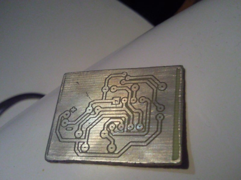

(#) Tomylee hozzászólása Jún 1, 2011 /
Jelentem sikerült az első levilágításom.
Az alap eszközökön kívül az asszony műkörmös UV gépét használtam, amibe csodálkoztam, de 80mm×145mm-es panel is befér
http://www.diamondnails.hu/mukorom-uv-lampak/9-wattos-feher
Ja és azt mondta a csávó a boltba, hogy hűtőbe tároljam a pos20-at. Így tovább marad friss? XD
Ha kell tudok képet küldeni.
Üdv, Tomi
Ámúljatok és bámúljatok
(#) janikukac válasza Tomylee hozzászólására (») Jún 1, 2011 /
Na, nem is rossz. Kémia ónozás is van rajta? Király
Nekem is hasonló volt az első. Azért karcos ugye, mert összekarcoltad a lakkot?
Van rajta ónozó, mert így jobban tetszik. (Mellékesen megjegyzem, hogy a denaturált szesz után ez a záptojás szagú kémiai ónozó vezeti a tabellát, de mindenkinek ajánlom)
Igen, amikor vettem ki a csipesszel.
De mindenki a saját kárán tanul :S
Ti meg az én káromon
