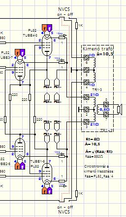

(#) frekivalto hozzászólása Jún 2, 2011
Elakadtam a számolásban, szükségem lenne egy kis kiigazításra.....munkapont számításhoz, beállításhoz, megértéshez szükségeltetik.
Adott egy PPP (circlotron). Ua=310V
Végcsővek: PL82: Pmax_dissz=9W;
Ra=Raa=3k(170V) és 4k(200V) ez van az adatlapon megadva, gondolom akkor 10k(300V)
A kimenő trafó áttételét ismerem csak, más adat nincs meg! Á=10,5; Rt=8ohm legyen!
PPP-nél elvileg Raa/4-el kell számolni.
A munkaegyenes felvételhez az egyik pont az Ua=310V. Ezt értem.
A másik pont az, amikor a végcsővet (elvileg) rövidrezárom, és az így átfolyó áram. Ilyenkor a trafóra kerül az Ua, így a max. áramot én így számolnám ki:
Imax=Ua/Raa(trafóé). A tarfó Raa=10k/4, azaz 2,5k.
Akkor Imax=310/2,5k=124mA.
Ezekkel az értékekkel berajzoltam a munkaegyenest. Innen hogyan tovább? Mi látszik ebből? Milyen áram tartozik az "A" osztályú beállításhoz, és milyen az "AB"-hez? Jelenleg 10mA van beállítva csővenként, az kb, 3W disszipáció csővekként. Méréskor természetesen nőtt a kivezérlés hatására a nyugalmi áram, ezért úgy gondolom, hogy ez "AB" osztályú beállítás lehet. Valszeg 30mA max nyugalmi áram beállítást viselhet el, mert akkor a Pdissz=9W.
Mármint ha jó a számítási elméletem.
Ezeket az infókat innen szettem össze, mivel csak kb. 2 hónapja ismerkedtem előszőr a csőves erősíítők lelki világával. Amit javasoltatok itt a fórumban, azt át is olvastam, sőt elolvastam visszamenőleg az összes hozzászólást is Kb. 1,5 hónapba telt, de megérte, sokat tanultam Tőletek. Ezért fodultam hozzátok....
Amúgy sokat segített Köbzoli és CHZ, nekik külön köszönet!
Remélem nem mentem az agyukra.....már nincs "pofám" őket nyaggatni ezekkel a kérdésekkel.
Képeket az elkészült erősítőről nemsokára teszek fel.
Elégedett vagyok a hangjával, Nekem így tetszik, ahogy van.
Semmi búgás, 50Hz, brumm. Pedig nincs a fűtés kiközepelve, sem megemelve.
Duál mono felépítés, kialakítás, két független föld, stb. Csak a csővek fűtése közös.
Képek hamarosan... Üdv Mindenkinek! Várom az észrevételeket a számításommal kapcsolatosan.
