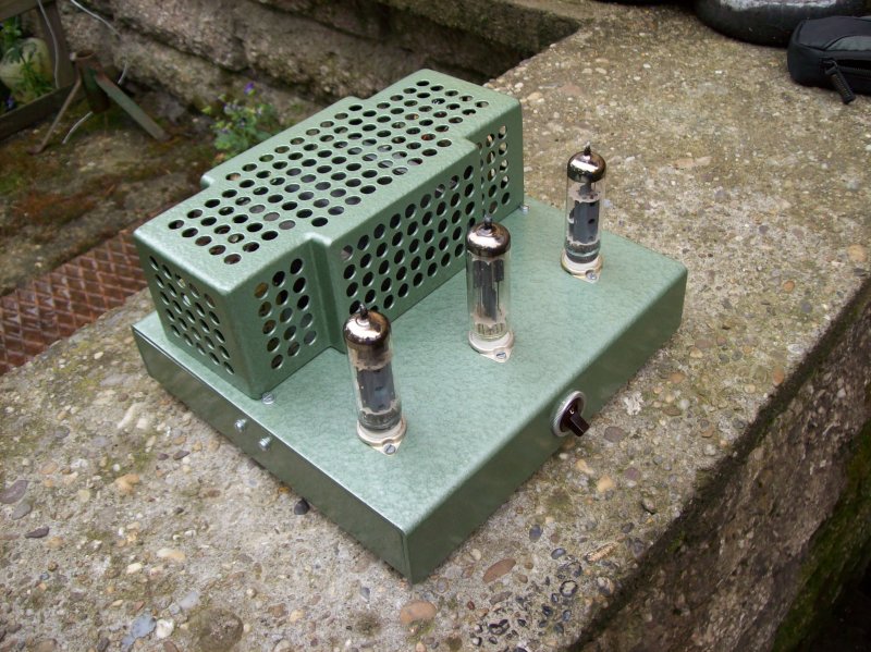

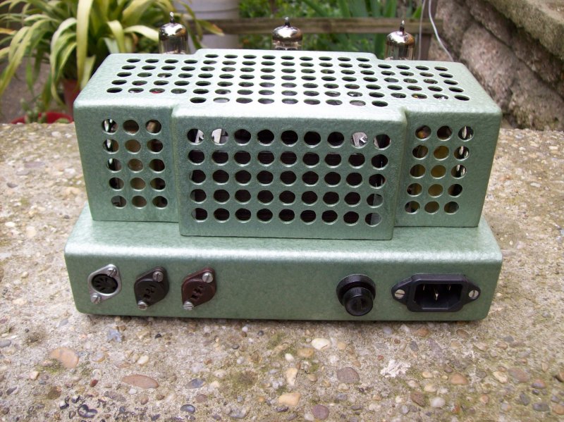

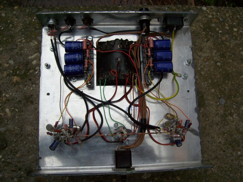

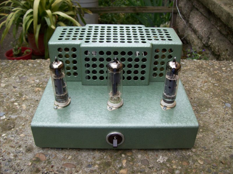

(#) djhans hozzászólása Máj 31, 2011
Végre teljesen elkészült a retró ECL86 SE második kiadása. Köszönet Cirokl-nak a trafótakaróért.
Még 1-2 kép.
(#) DaviS válasza djhans hozzászólására (») Máj 31, 2011
Igen szépen megmunkált, igényes kivitel. Nagyon pöpec!
(#) djhans válasza DaviS hozzászólására (») Máj 31, 2011
Köszi szépen!
(#) vikipapa válasza djhans hozzászólására (») Máj 31, 2011
Nagyon jó lett! Festés nekem nagyon tetszik Gratulálok.
(#) djhans válasza vikipapa hozzászólására (») Máj 31, 2011
Köszi! Elvileg bringára való szórófejes festék lenne.
(#) CIROKL válasza djhans hozzászólására (») Máj 31, 2011
Janikám nincs mit , de ténylegesen látom megdolgoztál ezzel szépen , gratulálok hozzá nagyon tetszetős szerkezet kár hogy nem hoztad a szombati találkozóra !
(#) djhans válasza CIROKL hozzászólására (») Máj 31, 2011
Köszönöm szépen Lacikám!

(#) pucuka válasza AK0S hozzászólására (») Jún 1, 2011
Válassz színt. Ha jó a szemem akkor RAL 6019
(#) marone válasza djhans hozzászólására (») Jún 1, 2011
Kalapácslakk, nem ?
