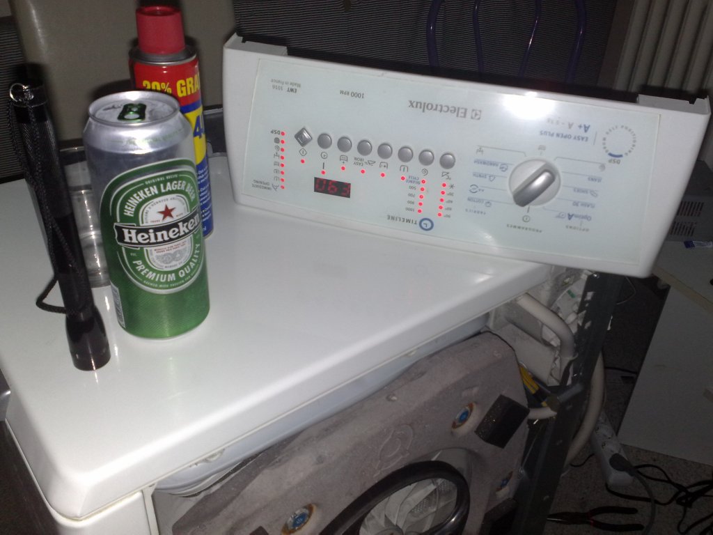

Bocsánat a láma kérdésért,legyetek szívesek megmondani hogy az ajtózár kapcsolónak kell-e melegedni ill. forrónak lenni? (ELECTROLUX LWT1012) E90-hiba!

Nem igen illene melegednie. Szerintem ott lesz a hiba. :yes:
Sajnos NEM a kapcsoló,vásároltam 1 újat és azzal sem változott a helyzet!(pár kép)
Hello
Az természetes hogy forró és melegszik az ajtózár. Üdv: Zoltán
Melegednie nem szabadna pedig. Azt nézném meg, mi okozza rajta a túláramot. Sajnos a típust nem ismerem, így nem tudom innen mi okozhatja a hibát. Látom mindent odakészítettél a gép tetejére ami a hibakereséshez kell.
No de miért? A mi gépünk nem csinál ilyesmit.
Ha sikerül pénteken de. kipróbálom a vezérlő és a kapcsoló paneljét 1 működő példányban! Köszönöm a segítséget!
Kell neki melegednie mivel máshogy a bimetál nem tágul és nem vált át soha zárt állásba...
Van olyan ajtózár amit működés közben megfogni is alig lehet, de van olyan ami hideg. Vagyis a melegedése nem gond.
ps2jani: Nálad itt nem ilyen jellegű gond lesz, nagy valószínűséggel panel hiba, és pedig a hálózati fesz figyelős részén, mert ha jól látom ez bizony EWM panel. Vagy pedig a hibakódokat kell belőle kitörölni. Üdv: Zoltán
Igen EWM(kép)!Hibakódot kitörölni? Azt meg hogy lehet? Előre is kösz az infót!
