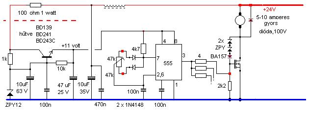

(#) ferci válasza szabi83 hozzászólására (») Júl 7, 2007 /
A kimenőfeszt szűröd, aztán ráraksz egy 10 ledes UAA vagy hasonló IC-t , bekalibrálod max kimenőnél a 10. ledet (poti a bemeneten).
Így 10%-os felbontással megy a téma.
Igazi egy 2 digites feszmérő, 99-ig mutatná a %-ot ugyanígy.
(#) ferci válasza zoz11 hozzászólására (») Júl 7, 2007 /
Ha megnézed Sebi beírását, ott a válasz.
A baj az, hogy a tirisztor típusa kényes, a hálózati (50 Hz-es) nem jó ide - olyan kell, ami bírja a több kHz-es tartományt is. Ugyanez érvényes az oltókondira is.
Az induktivitás ( tekercs ) sem egyszerű kivitel.
Kísérletezni veszélyes vele direktben, mert ha a kioltás egyszer is kiesik, akkor max sebesség és a reflex gyorsasága ment meg...
(#) zoz11 válasza ferci hozzászólására (») Júl 7, 2007 /
Akkor ez a tirisztor kilőve mert ez 50Hz-es. esetleg nem tudsz valami izmosabb FET-nek a típusát, amiből meglehetne csinálni?
Kereshetsz a linken eleget, csak bolt is kell hozzá...
( Pl. IRFN1010N, de nagyobb feszültségű jó csak, ez 85 amperes)...meg pénz.Bővebben: Link
Pár darab kell belőlük.
.vagy lomex.hu....... ott találsz sokfélét árral együtt.
Felrakok két vezérlő rajzot, mindegyik működik.
Ha nem sikerül, nem engem szidj, akkor nem jól raktad össze...
A táp oldalban a piros szaggatott alatt EBBEN az ESETBEN jó a 7812 is.
A fojtó 20-30 menet ~0,4 mm-es zománchuzal ~1cm2-es ferritdarabra, fél fazékra vagy pici lemezelt I-vasra, stb...
A frekit 4-500 Hz-re lődd be a kondival az IC-nél.
Ha 555-tel csinálod, a 47k-s timmer két végén beteszel két 10k-s trimmert, belőni a max és min fordulatot ( ha kell..), majd ellenállást a helyükre (piros pöttynél).
A két ZPY a feteknél UDR max-10 volt legyen összesen.

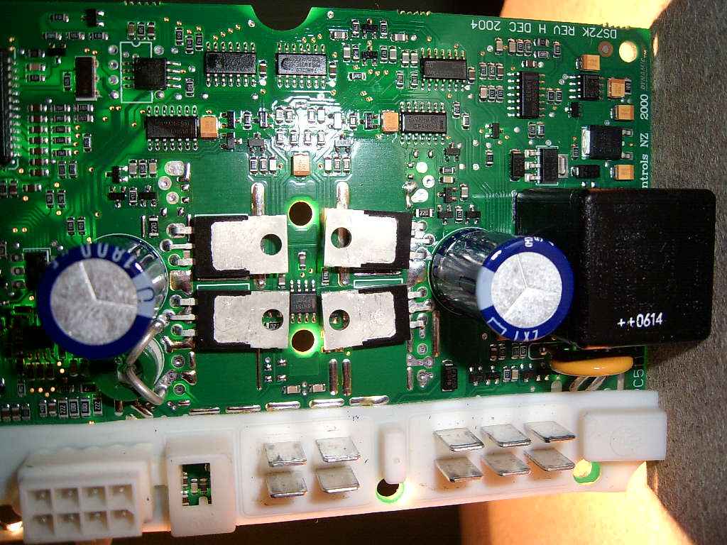

nekem a védődióda kevésnek bizonyult (24VDC 500W) 2 db irfz44, 1n5408, tl494.
gyári kapcsolásban dual dióda van :nezze: (ezt már én bikáztam meg 2 db irfz48 + dual 20A MBR4045 elírtam a rajzon , eredetileg 2db irfz46 + dual 7.5A, MBR tip.)

Van egy ilyen:
EL-GO moped -em
Ez maga 80 kiló 2db 36AH 12V és 500W -os motorja van, naivan (akkor még) mondván a vezérlése fogja vissza 8km/h-ra a max sebességet, ezért gondoltam csinálok hozzá sajátot.
1 -2 darab FET elment a P-N mezőre, de hát ez ezzel jár, aztán egyszer elszabadult a gép, neki a falnak majd (nem tört össze meg semmi), két kerékre ált, ekkor a két irfz44, megint P-N átmenetes lett, így visszaraktam a gyári vezérlését, ami H-hidas 4 db 200A/80A -s FET., uC lásd első kép. Kicsit elnapoltam a témát.
Most, hogy tudok hegeszteni, jó még nem profi, de nem lyukat csinálok, hanem varratott
És közbe lett véve bolhapiacon: roller.
Az El-go lassú, a rollerrel nem lehet szinte semmit cipelni, pl. a szatyor a kormányon.
Ezért, úgy döntöttem, készítek saját vázat, saját vezérléssel* aminek lesz KB 40cmX60cmX40cm -es csomagtartója és maga a gép nem lesz nagyobb, mint 110cm hosszú, 60cm széles. Kap 3 db 12" "acél" felnit.
Roller hajtásláncot kapja meg, így elvileg marad a 25km/h max speed.
"saját vezérléssel*" roller eredeti vezérlését vissza fejtem (folyamatban), kicsit bikázva fogja megkapni.
Röviden ennyi.
