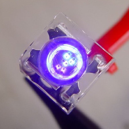

A 75%-os fényteljesítmény szöge az mit takar?
Ezek az 5 chipes superflux ledek a fényt 140°-ban nem homogénen szórják közel azonos fényerősséggel? Ha igen, akkor szerintem egy 1 oldalas levilágítóhoz 24db LED feleslegesen sok.
Hidd el hogy Ha 5 cm re teszed az üvegtől akkor egy A/4 es levilágítóhoz éppen elég a 24db Ez ki van próbálva képeket találsz itt a témában a nickem alatt .

Igazolom kaqkk kollégát én is superfux LED-el kísérleteztem, és a legjobb ár arányban és persze a lapos scannerbe építés miatt is kell a 24db. belőle! Ha ilyen közelről kisebb szögű LED-et használunk nem lesz homogén de a Superfux nagy előnye a nagyobb szórási szög ezért laposabb kivitelben "közelebbről" alkalmazható.

A datasheetben lévő fényteljesítmény diagramból kiolvasható, hogy a 140 fokos sugárzási szögnél (a tengelytől mérve 70 fok) esetén a mért fényteljesítmény 50%-a a tengelyen mérhetőnek.
A jobb homogenitás érdekében számoltam 75%-kal

Csak 50%? Ez lehangoló.

Ez az adat minden ledre igaz, a megadott szög mindig az 50%-os teljesítmény szöge bármilyen ledről legyen is szó.

Az 5chipes Superflux LED-nek más a kialakitása mint a hagyományos LED-eké, és 5db. fénykibocsájtó van egy tokban, így az általános szórási szög sem általánosítható rá.
Az ára pedig alacsony a teljesítményéhez képest 10.cm-ről 10db. 2050.-Ft nem 5000.-Ft, bár kell hozzá 3 db. ellenállás 2.-Ft/db.! Fényintenzitás (IV) : 12.500 - 13.000 mCd Hullámhossz : 395 - 405nm Sugárzási szög : 140 fok! Maximális áramfelvétel (folyamatos) : 100mA Maximális áramfelvétel (impulzus) : 120mA Maximális teljesítmény : 500 mW Én itt vettem: S.K. LED segitőkész volt az eladó és 360.-Ft ajánlva feladta postán 2nap alatt megjött. De van az összes aukciós portálon is, onnan is megveheted. De vehetsz egy átlagos UV-LED-et 50.-Ft/db. Egy átlagos UV LED: Víztisza LED egyenes fej méret: 5mm forma: kerek, szín: UV, feszültség: 3,4V áram: 20mA Fényerő: 68-100 mcd Fény hullámhossz: 405nm ebből több kell "jóval több"! A levilágítási időt sem szerencsés a végtelenségig nyújtani a POSITIVE 20 gyári javasolt 60-120mp és ezt csak elfogadható teljesítménnyel lehet elérni!
