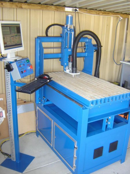

Találtam egy képet az oldal merevitéssel kapcsolatban .
Valami ilyesmi lehetne .

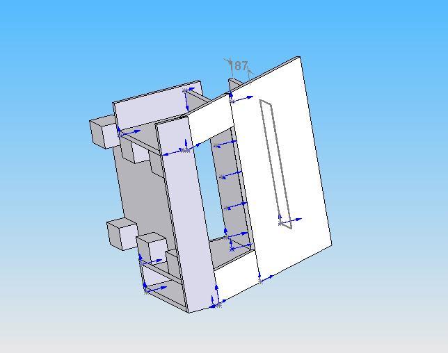

Most még ez a skicc a vázra, 760 mm magas, legszélesebb pontja az X nél 760mm Y nál 760 mm, Y maradhat, jó ez így, X magassága sok, majd ezen alakítok ha lesz minimum 2 darab legalább 700 as sín 4 kocsival. Az X szélessége maradhat, legalább merevíthetem. Még nincs kész a skicc sem, maga a mozgó asztal alapja nincs még megmerevítve rendesen. Vezérlő az X híd egyik szélén lesz. Az XY sínek eddig robotron írógép sínek, de remélem legalább az X változik, Z kap normális 15 ös síneket jó kocsikkal.
(#) Rasiel válasza SALáta hozzászólására (») Jún 9, 2011 /
Érdekes konstrukció! Jó masszív gép lesz az már biztos
miből készül ?
(#) SALáta válasza Rasiel hozzászólására (») Jún 9, 2011 /
Mdf lapból.... Érdekes inkább az X miatt, mert a robotron sín az 150 mm széles. Elég lenne 300-250 mm az X tartó részének, de nem elég mert nem férne sehová az orsó. Ha nem lesz sín akkor talán felteszem a tetejére az egyik sínt, a másikat pedig az X tartóra és akkor elég a 250 mm X tartó szélesség is, elfér nyugodtan az orsója.
Z nél be akarom tenni a főorsót a sín alá, így közelebb lesz az X tartó elméleti síkjához...
Szerk.: Csak azért skicceltem megnézzem elég lesz e az anyag. ha maradok a robotron sineknél a maximális mozgástér 460x460 az XY on.

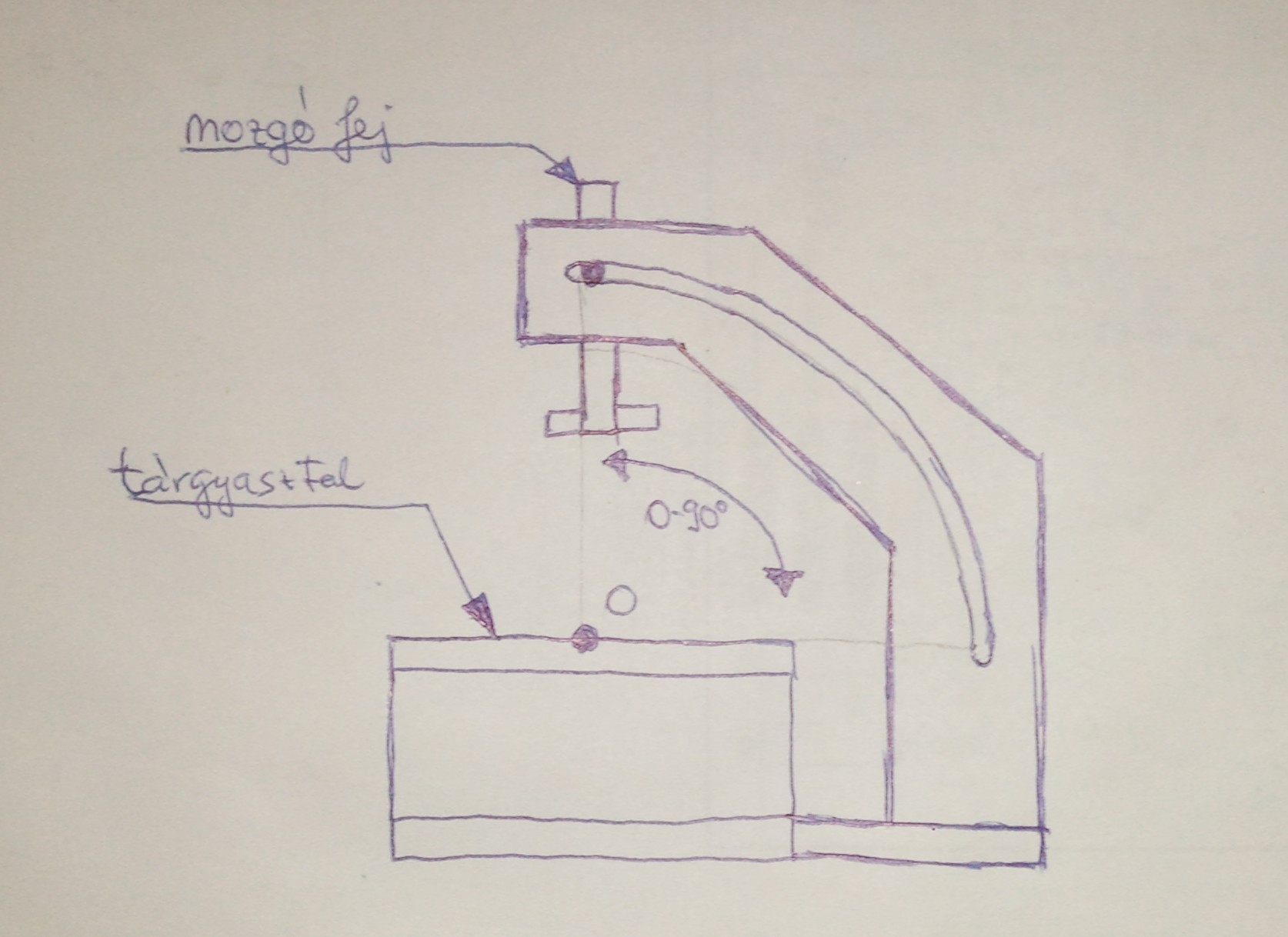

Valami jó ötletet(eket) szeretnék kérni tőletek az alábbi megvalósításához (csatolt kép). Egy XY mozgató-asztal fölé szeretnék valamilyen motoros mozgatású, "szögben döntő" mechanikát, amely egy fejet mozgat. A lényeg az, hogy megvalósítható legyen... viszonylag egyszerűen.
(Azt a megvalósítási lehetőséget elvetném, hogy az O forgatási középpontban egy tengellyel valami erőkart forgatok)
(#) richy92 válasza MolnarG hozzászólására (») Jún 11, 2011 /
Én két esztergatokmány közé fognék be egy "kalitkát,amire a marómotor rögzítve van.Van egy téglalap alakú munkalap amin van a motor és ennek van két oldala.A két oldalból egy-egy tengely lóg ki,amik a tokmányokba vannak befogva.
Ilyesmire gondoltam
(#) MolnarG válasza richy92 hozzászólására (») Jún 11, 2011 /
Hát pont ez az, amit leírtam, hogy szeretném elkerülni. Ha más ötlet nem lesz valami hasonló megoldás marad.
(#) Zozi85 válasza MolnarG hozzászólására (») Jún 11, 2011 /
Használhatsz íves lineáris vezetékeket is, és egy bordás szíjas hajtással vagy lánchajtással hajthatod.
Viszont sokkal célszerűbb a munkadarabot forgatni, vagy több mozgásból összetenni ezt.

Azt hiszem találtam egy jó és egyszerű megoldást. Holnapra felskiccelem az elgondolásom és "megköpködhetitek" . Mielőtt még mindenki valami 5 tengelyes megmunkálógépet sejtene elmondom, hogy a "fej" egy videomikroszkóp lesz, tehát semmi komoly erőkifejtés...
(#) kulzol60 válasza MolnarG hozzászólására (») Jún 13, 2011 /
Olyan nagyon nem akarok beleszolni de ezt a követelményt ( mozgást) egy sima CNC két tengelyével letudod modelezni .Csak G code kérdés az egész .Kell két tengely egymástol 90 fokra a többit a szoftver megcsinálja .Illetve kell a harmadik is mert a kamerának merölegesnek kell lenni a sikra , ez is megoldhato viszonylag knnyen .
Azt a linkelt forgatot drágábban tudod megcsinálni mint az egész gépet és csak egy rádiuszu a forgáspontja .
(#) sunraw válasza MolnarG hozzászólására (») Jún 13, 2011 /
Milyen pontosságú kellene neked? Mert amit rajzoltál - abból kiindulva - csinálnák egy ívet és arra görgőket. Kell még egy darab fogazott szíj (az ívre) nomeg egy stepper. Lényegében ennyi. Ha gondolod lefirkantom
(#) SALáta válasza MolnarG hozzászólására (») Jún 13, 2011 /
Ám ha gondolod megtúrom az áttételes dobozom, azt hiszem van csigakerék párosom, nem kottyanás mentes de egy irányba befeszítve egy írógép visszahúzó rugóval talán azzá lehetne tenni. Ha hatvanba jössz egy kézfogásért viheted.
