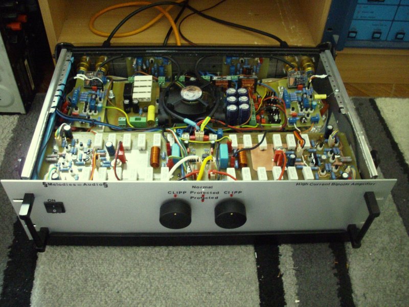

(#) emersys hozzászólása Jún 19, 2011 /
Végre beépítésre került a 2 védelmi modul, és sikerült a túlvezérlési korlátot is a Clipp-hez belőnöm!
2 Ohm-os terhelésen a Clipp folytonos világítása mellett bontja éppen a terhelést a végmodultól.
A rövidzárlat védelme már kicsit nagyobb mint negyed hangerő felett életbe lép.
A panelek direkte vannak szögbe döntve az alaplap 2szélén, amíg nem jönnek meg a műanyag távtartók hozzá.
Még egy kizáró kapcsolatot tervezek bele, ami akkor ugrik át a "normal" működésre mikor a másik két protect led nem ég! Megpróbálok valami egyszerű kapuáramkörökből összehozni egyet.
