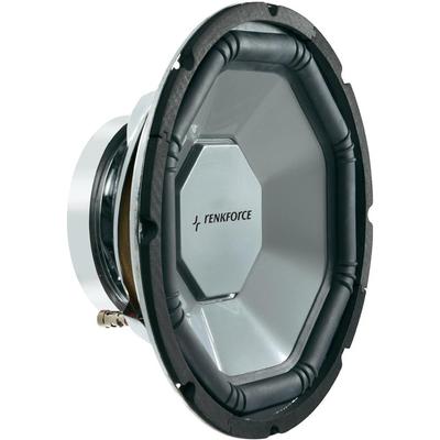

(#) Honda130 hozzászólása Jún 19, 2011 /
Srácok!
Mivel általatok sikerült megcsinálnom a Crunch V6004-est, van egy szabad erősítőm, de nem tudok hangot produkálni belőle, mert kéne hangszóró is. A terveimet szeretném kitárgyalni veletek, ha lenne időtök picit velem foglalkozni. Mivel pénzt nem igazán tudok áldozni a dologra, szegény ember vízzel főz alapon és picit átgondolva a dolgot a következőket terezem. Adott a kocsim, egy "92-es Honda CRX. Van két ajtója, amiben egy Alpine 16-os szett van, van két hátsó gyári hely a a hátsó ülések mellett, amit jelenleg nem használok,és van ugye a kalaptartója, amiben ugyan csak Alpine hangszórókat vágtam bele. Ezek természetesen ovál hangszórók, mert ez volt a bót'ban, ezt hozta a Jézuska pár éve. A kalaptartó nem gyári, hanem szépen megcsináltam MDF lapból és le is szöveteztem úgy ahogy kell. Nos az Alpine fejegység 4*50 Wattja adott nekik szerintem az évek során, mert ezért vagy azért, a mélyei nem túl szépek már. Ugyan vannak olyan számok, mikor ma is elkápráztatnak a hangjukkal, de lehet hogy pont a következő szám meg megszégyenítően szarul szól. Nem mondom, hogy nem MP3-mat hallgatok folyamatosan és azt sem, hogy ügyelek a jó tömörítésre, úgyhogy valószínű ez is beleszól a hangzásba. Szerintem picit a hangszórók is meglazultak már és a szedett-vetett MP3 is tehet a kiválónak nem mindíg mondható hangzásról. És következzen a tervem:
Bekötöm a Crunch-ot, de nem ládára, hanem lecserélném a kalaptartóban lévő oválokat két 30-as mélnyomóra. Néztem a Conrad oldalán, létezik olyan, ami nem teljesen mélyhangra van csinálva, mert 32-4000-ig van megadva a tartománya. Szerintem az már középhang is, úgy hogy indulásnak elmenne. A mostani oválokat meg kéne buherálni valahogy, hogy nem túl bonyolult megoldással levágjuk róluk a mélyet és halgathassam róluk a középhangokat és magasakat. Ebben a segítségeteket szeretném kérni, mert meg kéne mondanotok, hogy mekkora és milyen kondit, vagy ellenállást kössek rájuk? A két mélyet halgatnám az erősítőről és ugyan mélyre kötném, de minél kevésbé vágnám. Esetleg ha kívánja, megküldeném rajta a basszust. Az oválok megvágva szólnának a Honda gyári hátsó helyén, hogy legyen frankó ének hang, elől meg ugyancsak megvágva szólnának a 16-os szettek, de ezt még nem tudom, mert túl szép lenne, ha minden összejönne. Ez utóbbival az a kételyem, hogy eddig még sosem tudtam úgy megcsinálni egyik rendszeremet sem, hogy igazi hangerőn haljam az első szettek hangját. Egyébként ez is lehet az oka annak, hogy nem hiszek a 16-os komponens szettek létjogosultságában. Legalábbis a hifi terén szerintem ez a dolog nem működik. Meglehet hogy mindig az alsó kategóriában válogattam, de azért szerintem csodák nincsenek. Jó, lehet hogy vannak, de még várni kell rájuk. Ugyebár azt hangoztatják mindenhol, hogy a mélynek nem kell irányítottnak lennie, mert kitölti a teret, a középnek és magasnak ezzel szemben viszont irányítottnak kell lennie, hogy minden hang jól eljusson a fülünkig. És itt jön az én felvetésem a komponens szettekkel kapcsolatban: A csipogó fent van ahol én szeretném, mondjuk a szélvédő sarkában, a középhang meg lent az ajtóban a térdünk mögött. Az pedig akárhogy is nézzük kisebb-nagyobb mértékben, de inkább nagyobb mértékben a hangszóró és a fülünk között szokott lenni.
Következtetés:
Amelyik hangot a magassugárzó adja ki jól halljuk, a 16-os "lavórból" kilépő hangokból viszont csak az erősebbek jutnak el a tudatunkig. A két hangsugárzó egymást közelítő frekvenciatartománya szerintem igencsak fedett lesz. Szerintem a mélyhangok kivételével az összes többi hangnak nagyjából ugyanonnan kellene a fülünkhöz érkeznie, ha igazi zenét szeretnénk hallani. Még a mélyhangokat is megkérdőjelezem, mert szerintem a mélysugárzókból is jön olyan hang, ami nem feltétlenül mélyhang, de mondjuk egy 16cm-es tányérka nem tud kiadni. Függetlenül attól,hogy a tartományába beleesik az a hang is. Na jó,ennyit az elméletemről, amiről nem tudom hogy minden pontjában helytálló-e, de én így látom.
Szóval várom a reakciótokat akár az előbb leírtakra is, de főleg a CRX-em hangosításának terveire.
Tehát: Oválok alulról megvágva a hátsó gyári helyre erősítőről, két Conrados 300-as mélynyomó a kalaptartóba erősítőről, esetleg két piezoval és váltóval kiegészítve erősítőről hajtva, valamint a maradék 16-os szettet megtartva, de szintén alulról megvágva, a fejegységről hajtva.
Néhányadat a300-as mélynyomóról, amit tervezek:Műszaki adatok
Külső Ř: 300 mm
Beépítési mélység: 163 mm
Max. terhelhetőség (zene): 500W
Impedancia: 4 ohm
Frekvenciatartomány: 32 – 4000 Hz
Hangnyomás: 93 dB
Türelmeteket az olvasáshoz, valamint tanácsaitokat előre isköszönöm!
