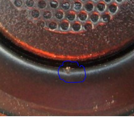

rendelkezem JBL mp255s és JBL jrx 118s típusú hangfal szettel. Olyan problémám lenne, hogy sajnos mind a kettőnek a hangszóróról a kivezetés kiszakad a hangszóró perem lévő dugóból. Eredetileg valami gyantás anyaggal volt odafogadta, hogy a dinamikus mozgás bírja-de sajnos elengedte. Után melegítéssel sajnos nem lehet elég biztosan vissza illeszteni. Milyen anyaggal lehetne visszaoktojálni hogy úgy is maradjon?
előre is köszi a segítségeket
(#) gery20 válasza zirius hozzászólására (») Jún 15, 2011 /
Ha meg kérhetlek akkor képet tegyél fel hogy jobban lásuk a helyzetet.

(#) zirius válasza gery20 hozzászólására (») Jún 15, 2011 /
Az első képen az egész látható, jobb oldalon látszik ahogy a kivezetés ki van szakadva. A másik képen a még jó csatlakozás látszik, és az a sárga gyanta szerű cucc ami odafogja. ( egyszer sürgősen kellet a hangfal és forrasztottuk a másik felét, a bulit kibírta de többet nem nagyon-ezért kérem a segítségeteket)
Odakel forrasztani a csatlakozóhoz ,mert ragasztani nem igazán lehet, mert akkor kontaktus hibás lesz.

(#) hangszoros válasza zirius hozzászólására (») Jún 17, 2011 /
Gyanítom, hogy a túlzott hajtás ( mélybe ) miatt fogyott el a bajusz útja.
Ha vissza is ragasztód, se lesz hosszú életű, ha ennyire , és így igénybeveszed.
(#) zirius válasza hangszoros hozzászólására (») Jún 17, 2011 /
Hát igen, nem a simogatásba szakadt meg. Jelenleg kő keményen vissza lett forrasztva és vissza is lesz véve belőle, de mit érnék el vele ha úgymond megpatkolnám? egy réz dróttal megtoldanám a kivezetést és úgy forrasztanám vissza, úgy kevésbé feszülne, vagy ez direkt van ekkorára hagyva ( a kivezetés) hogy mintha egy biztosíték lenne?
Az úgy nem fog sokáig menni. el fog törni a forrasztásnál.
Tartós csak akkor lesz, ha kicserélik. Nem "rézdrótra".
Egyszerűnek látszik, de nagy a követelmény.

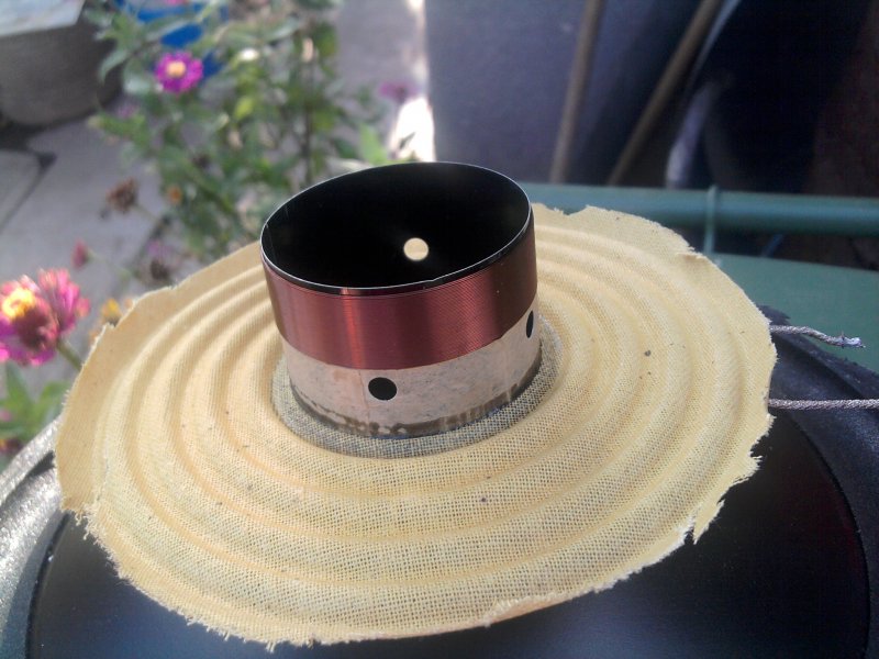

a hangszóró, mivel nagy méretű, de kisebb teljesítményre van tekerve, ezért "megsüthették", és ezért a fellágyult cséve-ragasztás miatt elferdült, belesúrol a vasmagba. Javítható, keress ez ügyben...

(#) CsemanAttila hozzászólása Jún 21, 2011 /
Van egy sal mélynyomóm, a pontos tipust nem tudom, mert nincs rajta cimke. Lényeg, hogy csak akkor szól, ha egy kicsit benyomom a membránt az újjamal Két kérdésem lenne, 1: Mi baja? 2: Javítható-e? Előre is köszönöm!

(#) pacal76 válasza gery20 hozzászólására (») Jún 23, 2011 /
A legegyszerűbb ha megméred a pille külső átmérőjét és ugyan akkorát rendelsz, a belseje meg meg nem baj ha kisebb azt úgy is méretre kell vágni. Legalábbis én így szoktam.
