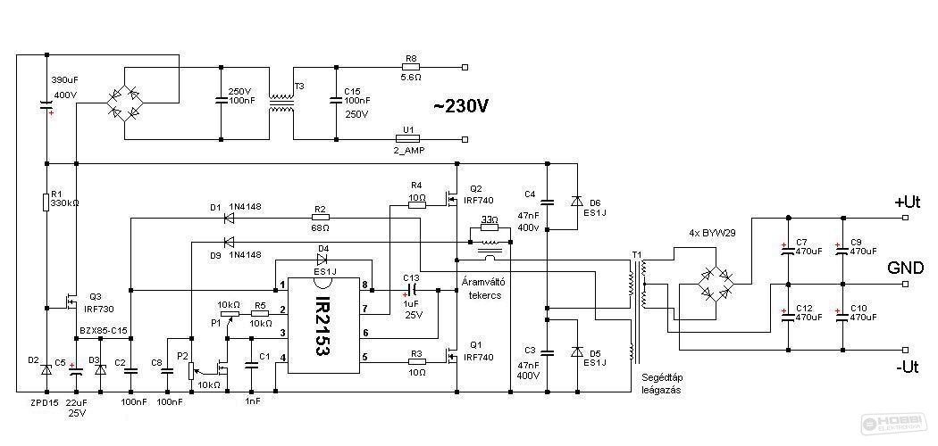

Ha rendes fetek lennének bennük és kellő méretű ferritmag, akkor nem kéne 12 centis ventillátorral hűteni őket. Igaza van Lorylacinak, IR 2153 és IRF 740 ! Ott a Cimó féle táp, csináld meg azt és nem lesz vele gondod. Nekem már van belőle néhány és hibátlatul teszik a dolgukat.
