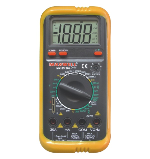

Egy már említett kapcsoláson dolgozgatok, és lenne pár kérdésem. Főként a tekercs elkészítése. http://320volt.com/dizustu-bilgisayar-icin-19-volt-47-amper-dcdc-konverter/ A linken látható kapcsolást építeném meg, csak a gondom az, hogy a műszeremmel nem tudom pontosan megmérni a tekercset. A multiméterem egy Maxwell MX-25 304-es. Mutat az mindent, csak nem tudom értelmezni. 56uH esetén mit kéne mutasson a műszer? Már teljesen belegabalyodtam. Bocsi, hogy ilyen marhaságokkal fárasztalak titeket, de nem jutok előre... Előre is köszi a segítséget. Goolyoo
Kapcsold a 2mH állásba, és helyes induktivitásnál a mutatott értéknek: 0.056-nak kell lennie.
mex!
Köszi a gyors választ! Ezek szerint jól gondoltam. Csak az a gondom, hogy valahogy ez az érték sehogy sem akar összejönni... Összeszerelt vasmaggal 400-500uH-t mutat a műszer. http://www.diyaudio.com/forums/power-supplies/93310-12v-19v-4-7a-dcdc.html Itt azt írják, hogy 20 menetet kell tekerni 10x05-ből. Próbáljam meg kevesebb menetszámmal?
Tudod a vasmagod AL értékét? Attól függ ugyanis a menetszám. A leirásban biztosan meghatározták a mag minőségét.
Trafómag, vagy gyűrű? Szerintem rakj a két vasmagfél közé "légrést".Mondjuk 0.1mm papir, vagy műanyag lemezkét,és mérd újra az induktivitást. Megoldás lehet, ha a pc tápok toroid gyűrűjét használod, ezek eredetileg is ilyen nagyságrendű induktivitásúak az eredeti tekercsükkel. Viszont ezek porvasmagok, nem ferritek, és nem jó a hatásfokuk, melegedni is fognak. Azért egy próbát megér.
Ez trafómag. Gondolkoztam a gyűrű használatán, de pont az általad említett problémák miatt nem e mellett döntöttem.
Megpróbálom a légréses módszert. Biztosan használható megoldás. Még1szer köszönöm a segítséget!
Köszönöm mindenkinek a segítséget! Az áramkör tökéletesen működik. Csak dicsérni tudom, mert iszonyú stabil, még maximális áram mellett is. Az egyetlen kis gondom az, hogy a trafó terhelésre meglehetősen zúg. Ezzel lehet valamit utólag kezdeni? A tekercselést a lehető leg szorosabban készítettem el, mégis zúg. (gondolom a nagy freki miatt...) Ha erre van valami megoldás, azt szívesen várom! Még1szer nagyon köszi mindenkinek!!! goolyoo ![]() ![]()
Jól összeszoritottad a két vasmagfelet? Végülis a légréssel sikerült beállitani a megfelelő induktivitást?
Valamilyen lakkal, vagy műgyantával, epoxival lekenve lényegesen csökkenhet a hangja. Milyen frekvenciájú a hang (csak úgy saccra)?
Igen, a légréssel sikerült beállítani. Gyanítom ez az, amitől ennyire zúg. De sikerült beállítani az értékét. Bár nem tudtam teljesen pontosan az 56uH összehozni, csak 59-et, de ez nem befolyásolja a működést.
A hangja nem mély, hanem inkább magasabb zúgás. Ha saccolni kéne kb. 500-800 Hz között lehet. A magot próbáltam rendesen összeszorítani, de lehet, hogy még megpróbálom erősebben összefogni. Csak tartok tőle, nehogy megpattanjon... Kipróbálom a lakkot is. Remélem valamelyik megoldás lehet. Max a dobozolás csillapít majd a hangerőn... ![]()
