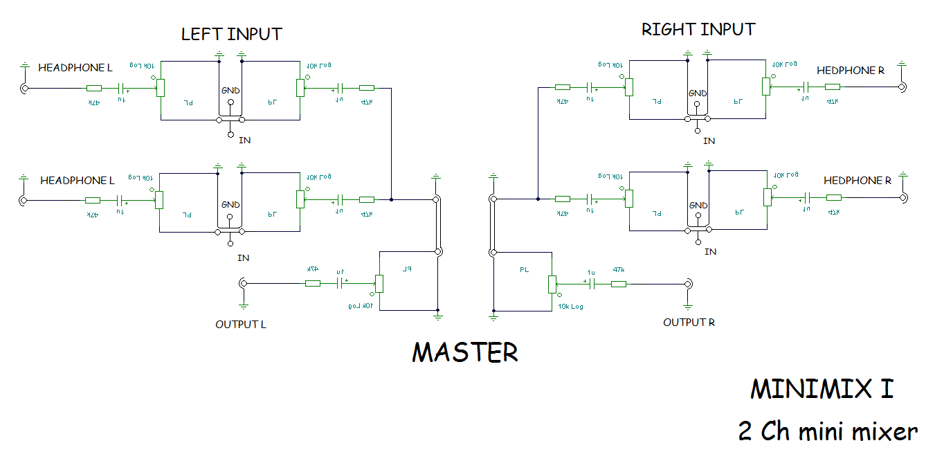

(#) Hori95 hozzászólása Jan 9, 2011 /
Helló keresek egy egyszerű 2 sávos mikrofon keverő kapcsi rajzot 2 kimenetel de az se baj ha 1 egy egyszerű kis házi karaokéhoz kéne
(#) nikolatesla válasza Hori95 hozzászólására (») Jan 9, 2011 / 1
Tessék neked való! Bővebben: Link
Én megépített és tökéletesen ment.

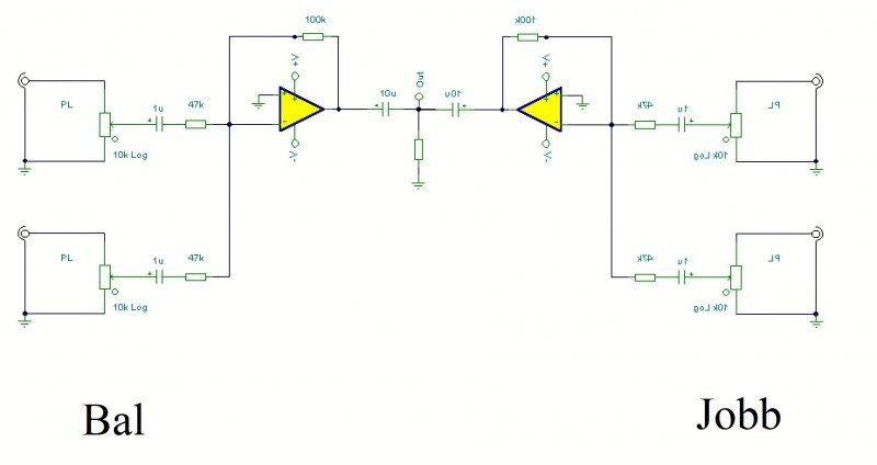

(#) siksakbangbang hozzászólása Ápr 2, 2011 /
Sztereóban hogyan lehetne megcsinálni?
Nagyon tettszik a rajz, de nekem sztereóban kéne! :yes:
A válaszokat köszi!

(#) proli007 válasza siksakbangbang hozzászólására (») Ápr 10, 2011 /
Használd a fejlécben lévő Válasz gombot, mert így nem tudni kinek válaszolsz, miről beszélsz.
De sztereó, egyenlő két külön fokozat. Tehát kettőt kell építeni (Balansz szabályzót leszámítva.)
üdv! proli007
