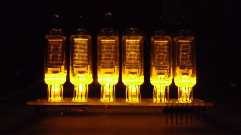

(#) zolee1209 hozzászólása Júl 23, 2011 /
Újra asztalon az IV-6 projekt.
Sokra nem jutottam ma, nemsokára folytatom a paneltervezést. Áramkörileg változtattam az órán picit. Eredeti elképzelés ugye a fűtésnél az volt, hogy egy buck- converterrel csökkentem le az 5V-ot 1V környékére... Közben előjött a csövek szellemképes mivoltjuk. Ennek csökkentésére betettem egy katódellenállást. Ezzel megemelve a földpotenciált a katódon. Nem volt egy igen jó hatásfokú az átalakítás, de már sokkal jobb volt,mintha tisztán disszipatív módon állítottam volna be a fűtőfeszültséget.
Összedobtam egy buck-boost konvertert, ez invertálja a feszültséget, így elhagyható a katódellenállás. Azt vártam, hogy igencsak megugrik a hatásfok, de ez sajnos elmaradt. Ezzel az átalakítással 43.48%-os a fűtés áramkörének hatásfoka. Még kipróbálok másik diódát a kapcsolásban, előző kapcsolás tesztjeinél sokat befolyásolt...

(#) zolee1209 válasza zolee1209 hozzászólására (») Júl 24, 2011 /
És elérkezett a pillanat, amikor leesett, hogy ezzel a megoldással nemhogy javítok, hanem rontok a helyzetemen. Ugyebár nem a katódot kellene negatívabb potenciálra tenni a földhöz képest, hanem a rácsokat...

(#) zolee1209 hozzászólása Aug 3, 2011 /
Ma elkészítettem az új panelt, ami már tartalmazza a LED-es alávilágítást. Majd szerzek zsugorcsövet, amit rámelegíthetek a csövek lábaira, szerintem úgy jobban nézne ki...
