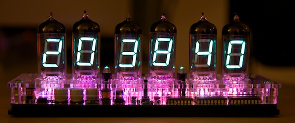

(#) sooty válasza zolee1209 hozzászólására (») Jún 11, 2011 /
Azok elvetemült módon RGB ledek, itt van róla egy video.

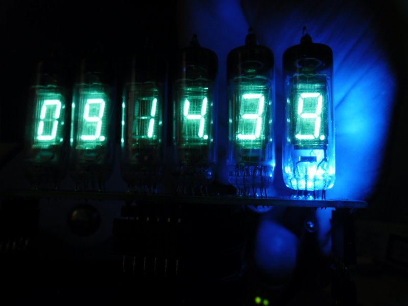

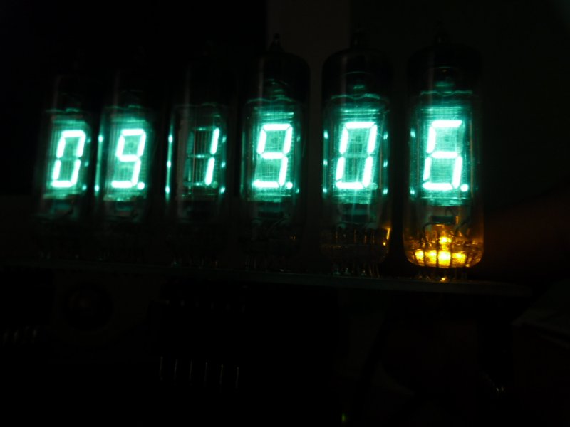

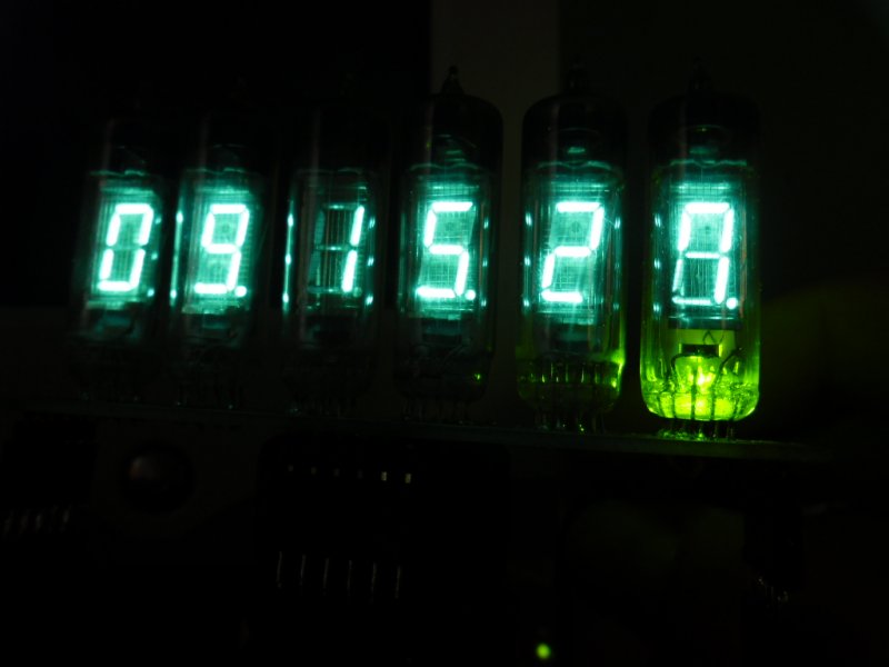

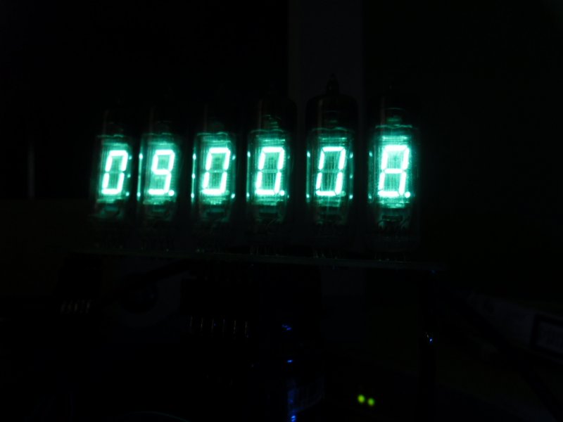

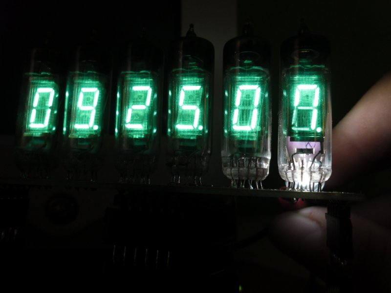

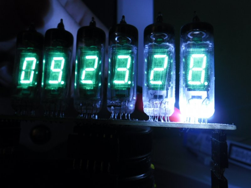

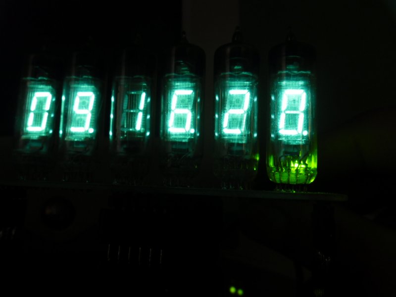

(#) zolee1209 hozzászólása Jún 12, 2011 /
Feltúrtam a LED-készletemet... Próbáltam úgy állítani a LED-et, hogy minél jobban bevilágítsa a csövet, illetve úgy nézzen ki, mintha alulról lenne megvilágítva. Képek alant láthatóak. A "diff" diffúz LED-et, a "vt" víztiszta LED-et jelöl. (Nem akartam már wc-t írni... )
Bocsánat a sok képért... És ahogy sejtettem, a sárga lett a favoritom!
(#) zolee1209 válasza zolee1209 hozzászólására (») Jún 12, 2011 /
Következő adag...
Utolsó előtti...
És az utolsó...
Sajnos legrosszabb felvételi paraméterekkel sem tudtam 2MB alatt maradni, így az RGB LED-es változat ITT tekinthető meg! Remélem tudtam valamit segíteni ezzel.
(#) (Felhasználó 20218) válasza zolee1209 hozzászólására (») Jún 12, 2011 /
Én erre szavazok: 3mm_zöld_vt.JPG

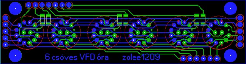

Néhány óra alatt rászenvedtem a LED-eket a panelre, a csövek alá. Igazi ínyenc dolog az elkészítése. :finom: 3mm-es LED-et terveztem a csövek alá, de 5mm-es LED is beültethető, csak akkor magasabbra kerülnek a csövek, de ez nem gond, a kivezetéseik hossza ezt bőven megengedi. De SMD LED is alkalmazható, ha "átdrótozzuk" a túloldalról, vagy furatszerelt LED-et készítünk az SMD-ből.

Szerintem én is SMD-t teszek bele, mert az sunyiban elfér a csövek alatt... Csak már SMD pad-et nem tudtam a csövek alá tenni, mert a huzalozás nem engedte. Most kezdem a vezérlő panelt megtervezni, hát feladtam magamnak a leckét ezzel a mérettel...
