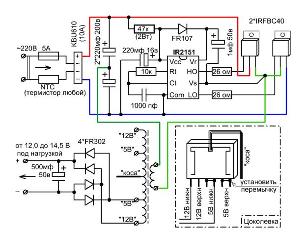

(#) norbika78 hozzászólása Júl 18, 2011 /
Üdv Mindenki
Az alábbi kapcsolásból mekkora áramot tudok kivenni?
12V/100W vagy 15V/150W-ot szeretnék rákötni egy izzó formájában.Vagy esetleg módosítani kell valamit?
Üdv Norbi

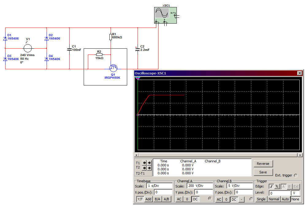

(#) rigidus hozzászólása Júl 18, 2011 /
Oke, legkozelebb lehet hogy NTC-t teszek be + rele, viszont most adnek neki egy probat IGBT-vel. Az ara nem zavar mivel nem kell megvennem. Anno nagy tetelben vettem egy masik projekthez es maradt boven. A hutes sem gond mivel a pufferkondi felett pont egy nagy hutoborda van amire csak egy plusz furat kell. Teljes zaraskor a belso ellenallas (fetesen RDS) az szerintem alacsonyabb lesz mintha csupaszon NTC-t tennek fel. Na mindegy, kiserlet teszi kenguruporkoltet. Majd ha odaerek, hogy tudjam tesztelni terheles alatt megosztom a fejlemenyeket.
Egyebkent javitottam a rajzot es megoldottam a teljes zarast zener nelkul ugy hogy mindossze ket plussz alkatreszbol all az egesz lomhaindito. Mivel a puffert ki is kell sutni uzemen kivul, ugy csinaltam meg, hogy azzal az ellenallassal (R1) huzom fel a gate labat amit egy lehuzoellenallas (R2) pedig a negativra huz. Bekapcsolaskor a gate-et lassan (750ms) felhuzza teljes nyitasig, uzemen kivul pedig a kondik az R1+R2-n ki is sulnek.
(#) rigidus válasza norbika78 hozzászólására (») Júl 18, 2011 /
A felsorolt alkatreszek alapjan szerintem annyi siman ki fog jonni belole, a tobbi mar csak a trafon mulik.
(#) norbika78 válasza rigidus hozzászólására (») Júl 18, 2011 /
Köszi a választ.EI-33 trafó lesz hozzá.
Hat az adatlapja alapjan eleg hataresetnek tunik, ebbol kifolyolag nagyban fugg a kapcsolasban beallitott frekvenciatol is. Javaslom hogy ellenorizd a kapcsolasban beallitott frekvenciat, szamold ki elore vagy utolag merjel ra es allitsd be a megfelelo RC taggal. 50kHz eleg a 100W-oshoz de a 150W-hoz kell a 100kHz koruli frekvencia.

(#) (Felhasználó 46585) válasza rigidus hozzászólására (») Júl 18, 2011 /
Az IGBT gate-emmitterre-re tegyél egy 15V-os zenert, mert így túl nagy fesz lesz a gate-n.

(#) rigidus válasza (Felhasználó 46585) hozzászólására (») Júl 18, 2011 /
Koszi, nem hiszem hogy gond lenne vele mert ha egy picit is magas lenne a feszultseg akkor a kesleltetes sem mukodne. Bar legyen igazad, biztonsag keppen adtam hozza egyet.
