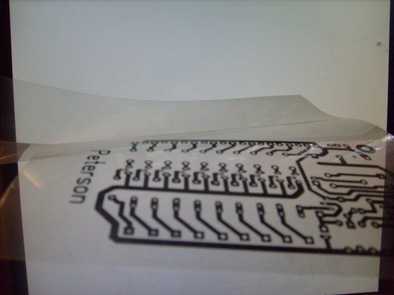

(#) Bigpeterson válasza janikukac hozzászólására (») Júl 18, 2011 /
Itt vannak az első vasalt nyákom képei. Nem hittem, hogy sikerül. Az utolsó két képen az a fólia látható, amire másoltak nekem. Nagyon egyszerű dolgozni vele
(#) janikukac válasza Bigpeterson hozzászólására (») Júl 18, 2011 /
Ne viccelj! Ez nem olvadt rá a vasalóra? :O Ez síma vetítőfólia, én ilyennel fotozok nyákot. . .
Bezony, sima fólia Egy próba darabot levágtam belőle, az először ráolvadt, de beállítottam vele a hőmérsékletet, utána fel tudtam vasalni gond nélkül, mikor kihűlt, akkor pedig csak lehúztam.
