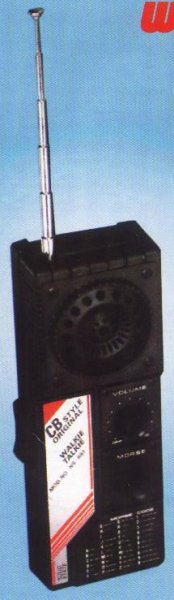

Ez az SN 881 Walike Talkie -nak a kapcsolási rajza 100m-an hatótáv kábé. Így néz ki , kívül-belül.
Nekem is ez az SN881 tipusú Walkie talkie van , régi darab szóval az elkókat kicseréltem , meg a régi hangszoróját is (ugyanarra a tipusra, értéküre) , sajnos a legjobb 9V-os elem (tölthető) sem volt képes normális hangerösségre bírni . Valamiért halk , alig hallani másokat , és az én hangomat nem is halják még ha üvöltözök bele sem , pedig hangerő maxra tekerve ráhangolva a másik készülékére, mégis alig hallani. Bárkinek az 5letét szívessen fogadnám, én ebben az ügyben nem jutok tovább sajnos.
