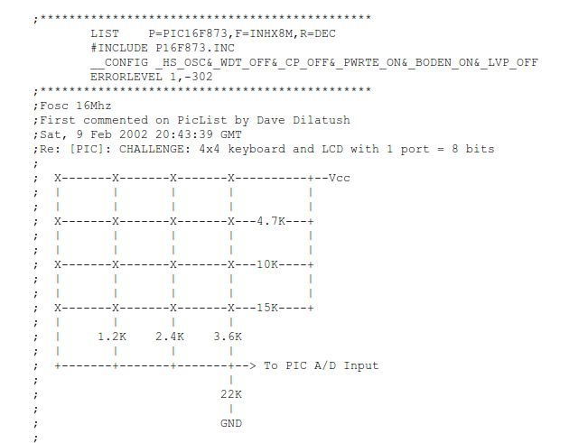

Nem, az RC3-6 -ig azok nem vezerlo, hanem erzekelo portok, azok mindig bemenetek. RA1,2;RC0,1 a vezerles. Tehat elso lepesben az RA1-et magas kimenetnek kapcsolja, ezzel aktiv 5V-ot tesz a vonalra, a tobbi vezerlo jel bemenet, tehat magas impednanciaval rendelkezik, nincs jelentos hatasa az aramkorre. Megnezi a program, hogy az erzekelo portok kozul melyik magas, egyik sem. Aztan RA1-et bemenetnek kapcsolja mig RA2-t magas kimenetnek, ismet vegig nezi az erzekelo vonalakat, egyik sem magas. RC0 kimenette kapcsolasakor erzekelni fogja, hogy RC5 magas, a tobbi alacsony. Hiaba van nyomva az SW1, mivel az RC1 bemenet, ezert ott tovabbra is le lesz huzva a foldre az RC6. Ezektuan mar csak az RC1 kimenette kapcsolasa van, ahol RC5 es RC6 magas lesz, a tobbi nem...
Hacsak nem neztem valamit el nincs ezzel a kapcsolassal kulonopsebb gond, kiveve ha a firmware-ben az ember elszur valamit es egyszerre tobb vezerlo port is kimenet, foleg ha egyik aktiv magas a masik meg aktiv alacsony.
Meg lehet amugy egy ilyen billentyu olvasasat oldani 4 pinen keresztul is (ld mellekelt kep), illetve ellenallas terat hasznalva egyetlen A/D bemenettel is (ld masik kep). Csak az a kerdes minek, ha mukodik ez igy is -- ha van elegendo lab akkor nem kellenek az extra kulso alkatreszek.
