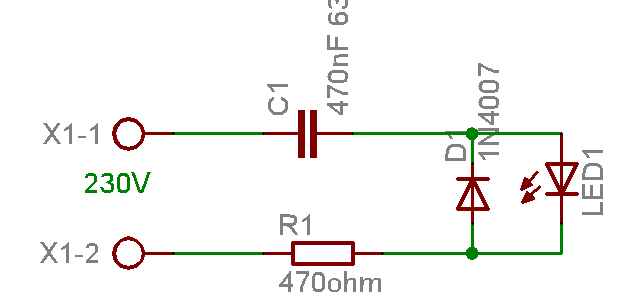

Sziasztok! Nekem az a bolti pár ezer forintos semmire sem való. Kitettem szabad térben (kb 100 csípés/perc) és egyrészt oda sem mentek a szúnyogok, másrészt meg ha elkapok egyet és rádobom sem történik semmi. Ha összezárom valamivel a rácsot, akkor picit szikrázik. Meg lehet valahogy piszkálni, hogy jobb legyen? A másik bajom az izzóval volt, arra rá sem bagóznak...
Én sima kék ledet raktam bele és beltéren tökéletes.
Egy 230-as izzó aljába elfér az 1db kondi 1db ellenállás 1db dióda és 1 db led. Led 230-ról itt

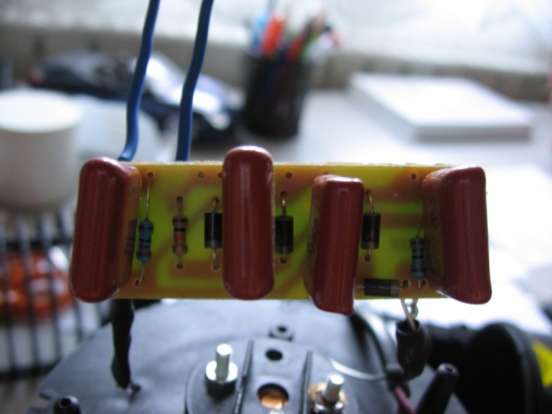

Auchan -os rovarölő A kimeneten mért adatok: 855 V DC 5,8 mA
Hogyan lehetne még növelni a feszültséget ?
Ez a sokszorozós cucc csak játékszer, úgy néz ki, mint egy rovarölő...
A trafósok jók, amiben cső van. Aktatáska alakúak... Üdv Inhouse
Hogyan lehetne még növelni a feszültséget ? :help:

A kaszkádot lehet növelni bármeddig de valóban értelmetlen. Nyersz még pár 100V-ot de az áramerősséged még jobban le fog esni. Nem vagyok biológus de azért annak a rovarnak is kell egy bizonyos áram ami megöli. Ha nagyon érdekel nézz a neten feszültségtöbbszöröző kaszkádokat. Rengeteg van még itt is. Persze ha nagyobb kondikat használsz akkor még rád is veszélyes lehet. Miért akarsz te csinálni? Kihívást látsz benne vagy spórolni akarsz?
