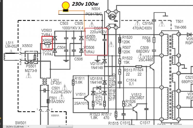

Szia csady! Amig a tápot élesztgeted 100W-os égőt tegyél a bizti helyére.. PTK is kint. Ez megvédi a tömeghaláltól a gépet.. Tudsz méregetni és nem kell mindig új garnitúra alkatrészt vásárolni. Jó barkácsolást,és nagyon óvatosan!! Gondolom leválasztó trafód nincsen..
(#) csady válasza küzmös Gergely hozzászólására (») Aug 3, 2011 /
Köszönöm a válaszod. Nemsokára megyek a boltba és hozok alkatrészeket. Nincs leválasztó trafóm. .Kezdő vagyok még.
(#) küzmös Gergely válasza csady hozzászólására (») Aug 3, 2011 / 1
Nem baj az.. Valahol mindenki elkezdi.. Én egy pár éve kezdtem a dolgot és rengeteg segitőkész szaki van erre felé.. akiktől sokat tanulhat az ember! A leválasztó trafót életvédelmi szempontból mondtam.. a puffer kikapcsolás után is sokáig feltöltött állapotban maradhat (350V-400V).. két kézzel ne babrálj a gépben.. és mindig kétszer nézd meg hogy mit csinálsz. A sorkimenőt egyenlőre hagyd.. a tápot kell feléleszteni.. átmérni a feszültségeket a rajz alapján..
(#) karaszbandi válasza küzmös Gergely hozzászólására (») Aug 3, 2011 /
Az izzót a puffer kondi után jobb betenni, mert ha szar a táp, akkor a puffer nem tudja ellőni a tranyót. Ha a bizti hejére teszed akkor csak annyit érsz el, hogy a puffer lassabban töltődik, és ha ott a zárlat esetleg akkor nem végzi ki a hidat. De viszont feltöltődik teljesen és ha szarakszik a táp akkor repul is a tranyó, mert van villany a pufferon rendesen. Prec táp szivatott így.
(#) küzmös Gergely válasza karaszbandi hozzászólására (») Aug 3, 2011 /
Szia Bandi! Teljesen igazad van.. jobb megoldás a puffer után betenni az izzót. A lényeg az lenne hogy ne csináljon több "lavinát" a gép.. mert tud ám repülni sok minden.. mikor én igy jártam,cseréltem a puffert,a tranyót és sok-sok mindent.. Tanulópénz volt. Mindenképp égővel próbálkozz.. a biztit felejsd el egyenlőre.. mig nem 100%-os. a táp, standby

(#) csady hozzászólása Aug 3, 2011 /
Kérdésem a következő.. az izzót így kellene bekötni a Pufferkondi után? -->>Kép feltöltve.
Köszönöm a választ előre is.
(#) karaszbandi válasza csady hozzászólására (») Aug 3, 2011 /
Után!
Ez előtte van!
Az a lényege, hogy a táptrafóra az izzón keresztül menjen a kondi villanya! A trafó 3-as lábát felszabadítod, és oda kötöd.
Amit rajzoltál, az lényegében a bizti hejére kötött izzó hatása csak.

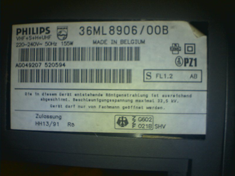

(#) pannonalarm hozzászólása Aug 4, 2011 /
Üdv a segítőkész embereknek.
A minap kaptam egy Philips 36ML8906/00B tip. televíziót.
A hiba a következő lenne vele:
A stand by világít, de a bekapcsolás után a kikapcs, a stereo és a fülhalgató ledjei villognak.
Az lenne a kérdésem én mint kezdő az elektronikában neki merjek-e állni a javításnak.Ha esetleg forrasztani, vagy mérni kellene valamit azt megoldom.
Üdv Zoli
