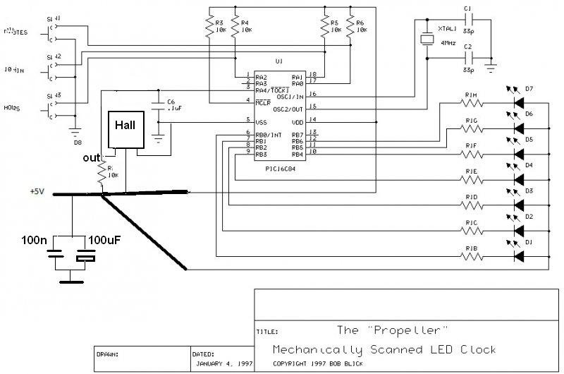

Sziasztok!! Egy kérdésem lenne egy propeller órával kapcsolatbanBővebben: Link
Az nem világos, hogy mire vannak azok a diódák ott, és miért van a JP1-2-3 nem lehetne elhagyni a diódákat meg a 0,047F-os kondit ha szűrt táppal hajtanám meg? a mellékelt módosított kapcsolás működne? Köszönöm előre is válaszokat! Üdv: Bence
Még annyi, hogy szénkefés megoldással szeretném a stabil +5V-ot és a gnd-t az órába.
Szia Kirally!
Dicséretes dolog az elején elkezdeni a propeller clock építését, ezek után már sokkal könnyebb lesz a következőt elkészíteni. A módosított rajzod jó, de a szénkefés átvitelnél is keletkezik "zaj" az 5V-os tápfeszen, mindenképpen kell a rotorra egy kerámia 100nF, és legalább egy 47µF-100µF elektrolit is. Ezzel nem érdemes spórolni, mert később már nehéz lesz elhelyezni az áramkörben, ha nincs rátervezve. (A uP nagyon érzékeny a tápfeszültség "tisztaságára"!)

Annyira nem tiszta nekem ez a rajz de mintha a J1-1 nem táp lenne hanem a körjelző szenzor ,aztán lehet tévedek
Szia Kly!
Először is gratula a hatalmas fejlesztésekhez, egyedülálló lett a propeller clock-od! ![]() Kirally - Igen, az eredeti szerkezeti felépítésben a meghajtó motorból a három kommutátor a csapágyon átfúrva lett a rotorra felvezetve. (Tápfeszültség/időzítés!) Ebből a J1-1-en valóban a megszakítást is közli a uP-nek. Hát ide valahogy optikai, vagy Hall szenzorral kel megoldani a fordulatonkénti megszakítást a vezérléshez. ![]()

Kicsit belerajzoltam a propeller áramkörébe. Most benne van a megszakítást végző Hall szenzor is, de valahol úgy kell elhelyezni, hogy egy kis mágnes minden fordulatnál legalább 1-2mm-re közelítse meg. Arra ügyelj, nem mindegy hogyan néz a kis mágnes a szenzor felé, ezt be kell majd állítani hozzá. (Lehet egy PC ventiből kiszerelt Hall elem is a rotoron, csak nézd meg a bekötését, még a ventiben.)

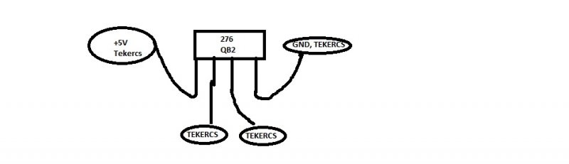

Először is köszi a válaszokat és a képet. Szétszedtem a PC-ventit és 4 lábú cuccost találtam... Lerajzolom az egész kapcsolását. (szerintem nem hall szenzor de hátha ![]()
Hall szenzor. megtaláltam adatlapját... Mellékelem
És akkor ezt így kell bekötni?
Ne kösd össze a két középső lábat!
Az egyik negált, a másik ponált kimenet. Így mindegy, hogyan éri a mágneses tér (vagy nem éri) az egyik láb mindig lehúzza a közös drótot a földre. Csak az egyik, vagy a másik kimenetet használd. |
