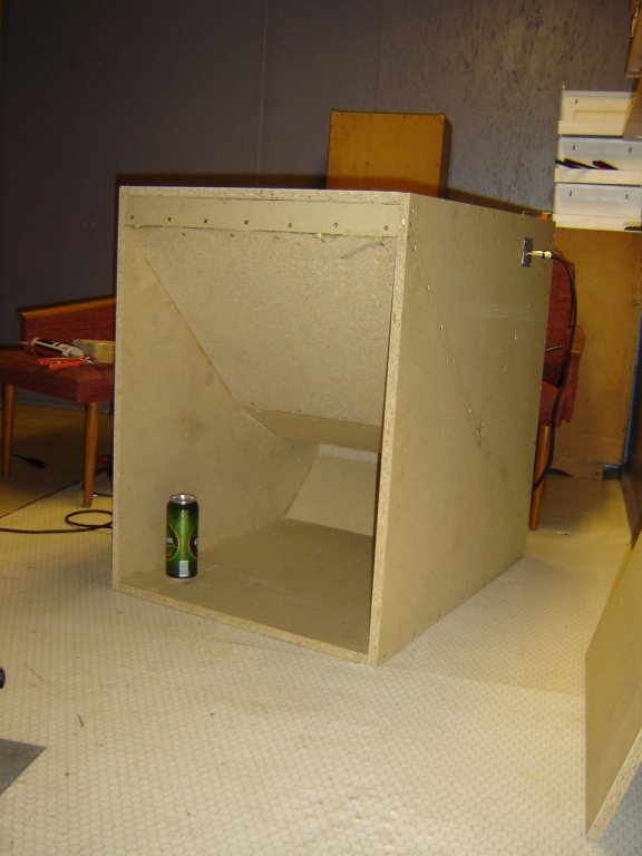

Nos már vannak fejlemények azóta szert tettem egy Behringer EP 1500 végfokra ami 4 ohm-on 450W-al küldi az RSP30-akat és 8 ohm-on 280W-al küldené meg a - ha a festést nem nézzük akkor 90%-osan elkészült - egyik 18 colos BandPass tölcséremet. A tetején service nyílás lett kialakítva, hogy a benne csücsülő 8 ohm-os régebbi szériás (azaz 250/350W-os) somogyi woofert cserélhessem. Habár full farostlemez a láda, aztán úgy gondolom megérdemlik egymást. (Egy Martin WMX vagy WSX ládának persze megadnám a 18 millis rétegelt lemezt meg a maga RCF hangszóróját ha lenne további 1-2 százezrem erre a célra. Mutatok pár képet is és nem tudom hogy kell szólnia egy ilyen ládának egy ilyen szóróval, de scope szerint 5-10 wattal meghajtva este fél 10 felé 1 perc után a második szomszédom kedves szavakkal illetett. (Igaz feléjük volt fordítva) Teljes meghajtás csak a középmerevítő beépítése és a fedőlap végleges beerősítése után fog következni és akkor majd jelentkezem hogy mit művel. Meg így előre szólok hogy nagyon szeretném valaki tölcsérével összehasonlítani egyszer még a nyáron (Nógrád megyében lakom)
Ezt bszemrevételezheted.
Némi munkával a belbecs állapotáról is lehet tájékozódni. Ha nem vagy lusta jobbá is teheted, mint volt újkorába. Egy gyári cucos sose lesz olyan jó, mint szerettel, hozzáértéssel babrált holmi
