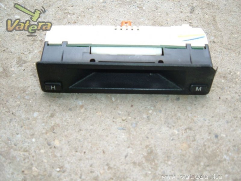

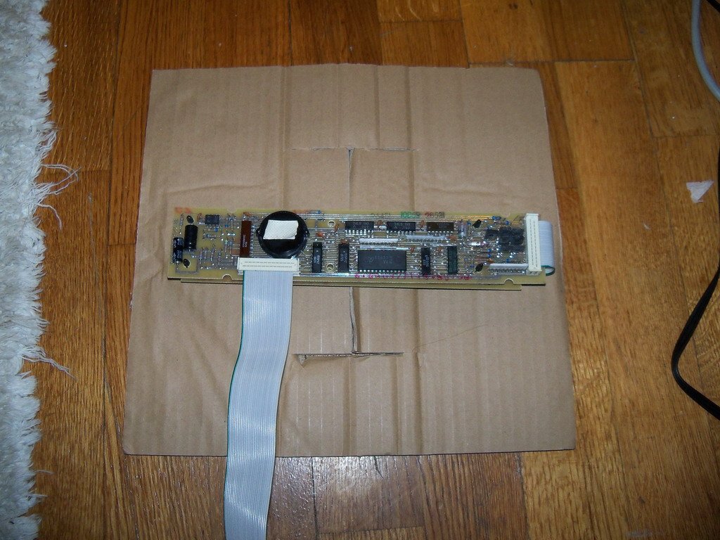

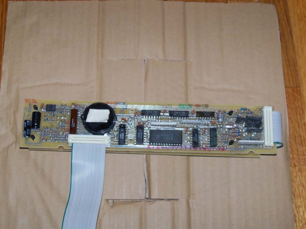

Sziasztok! Tegnap hozzájutottam lomtalanításban egy érdekes kijelzőhöz, panellel együtt, és szeretném valahogy működésre bírni! Valaki tudna ebben segíteni nekem? :hide:
(#) laszlokunstar válasza rockersrac hozzászólására (») Aug 31, 2011 /
A megoldás is biztos nagyon érdekes. Azért valami támpont jó lenne, gyártó, feliratok, fényképek...
(#) rockersrac válasza laszlokunstar hozzászólására (») Aug 31, 2011 /
Ja! Bocsánat! A képek lemaradtak! :hide:
Ez milyen szovjet csodában volt benne?
Nem tudom, annyit tudok, hogy vadi újak, mert 3 db van belőle!

(#) zoly15 válasza rockersrac hozzászólására (») Szept 1, 2011 /
Ez egy Robotron gépben volt. Arra nem emlékszem, hogy fénymásoló, vagy nyomtató, de nagyon nagy volt.

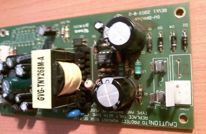

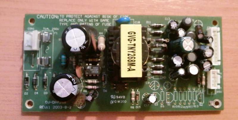

Tisztelt fórumtársak!
Segítségeteket szeretnék kérni, van két db. DVD lejátszó, házimozi, aminek tönkrement a tápegysége. Kapcsolási rajzot keresek de nem találok sehol sem.
Kérem, aki tud az segítsen.
1: Mustek HT-713-as típus. A tápegység panelon a következő azonosító van: VA3524-D.
2: Mercury DVD 3783 -as típus.
Nagyon szépen köszönöm a segítséget előre is.
(#) Taréj válasza Remci hozzászólására (») Szept 2, 2011 /
Hali Ne haragudj nem tudod véletlen h ez a szívdobogtató led kapcsolásnak a huzalozási vagy a beültetési oldala?
(#) Sebi válasza bitfarago hozzászólására (») Szept 2, 2011 /
Én ritkán látok gyári rajzokat manapság. Általában megnézem milyen típusú vezérlő IC található a kütyüben, letöltöm - vagy megvan - az adatlapja, amin látható a gyári alapkapcsolás. Az ifjú kínai titánok ritkán térnek el ettől.
Ha írsz IC típust, jópárnak tudom a nyűgjét - konkrétan azokat, hogy melyik lábán lévő kondira kényes, nem indul, pumpál, stb.
(#) bitfarago válasza Sebi hozzászólására (») Szept 2, 2011 /
üdv!
köszi a segítséget előre is. Elsőnek a Mercury tápját teszem fel. A mellékelt képen látható, hogy egy ellenállás mindenképpen elfüstölt, nem tudom megállapítani hogy mekkora értékű lehet.
Ha van ötleted, szívesen várom és hallgatom Köszi a segítséget.
U1: TNY268P
U2: PC817 (sharp)

(#) IMi válasza bitfarago hozzászólására (») Szept 2, 2011 /
A TNY268-t a powerintegrations gyártja, nézz szét a weblapjukon. Elég jól dokumentálnak, biztos találsz valami hasonló rajzot.

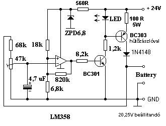

Szeretném a segítségeteket kérni egy automata akkutöltő építéséhez. Egy olyan kapcsolás kellene nekem, amivel 18V, 1,8Ah, NiCd akku tölthető / akkus fúró /
Kérem, ha valakinek van ilyen kapcsolása tegye fel...

(#) gerenk válasza Csupasz hozzászólására (») Szept 10, 2011 /
Automata töltő NI-CD akkupakkhoz, tápfesz. 24 V DC,
állandó töltőáram 200 mA, kimeneti akkukapcsokon
beállítandó 20,25 V /15 cellax1,35V/. Töltés alatt a LED világít, a beáll. fesz. elérésekor a töltés leáll a LED elalszik. Ha az akku a kapcsokon marad 0,2 V fesz csökkenés után /hiszterézis/ a töltés újraindul, az akku bármeddig a kapcsokon maradhat.

(#) bitfarago válasza IMi hozzászólására (») Szept 10, 2011 /
Nagyon szépen köszönöm a segítségedet, megtaláltam amit kerestem, és sikerült beazonosítani az elégett alkatrészt is.
(#) Csupasz válasza gerenk hozzászólására (») Szept 11, 2011 /
Köszönöm a válaszod!
Akkus fúróhoz szeretném használni,mert ha rajtamarad, akkor vége.Sajnos nemrég is így jártam..
Mégegyszer kösz!
