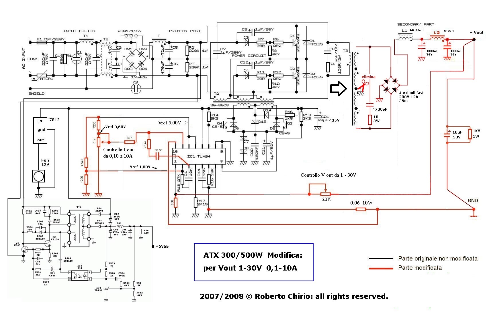

Na van egy kis problámám a pc táp átalakítással. Váltó feszt ad le csak max 7 voltot. Annyit csináltam h a tl494 ic 1es labara tettem 22k trimert a masik labat pedig a 12v kimenetre. pufferkondikat cseréltem. és tl494 es ic 1 es labara meg tettem 470 ohm ellenálást a másik végét pedig a gnd-be. Mást nem módosítottam.
Ezek szerint a 22k-s potméter párhuzamosan van kötve a figyelő ellenállással? Akkor lehet a 7 V. Nagyobb a visszacsatolás feszültsége.
Ezt a váltófeszültséget nem értem. A trafó kimenetén ott vannak a schottky diódák, a dióda és a föld közé van kötve az elektrolit kondenzátor. Az elko + ága és a TL494 1-es lába között van a 22k-s potenciométer. A diódának egyenirányítania kellene. A TL 494 1-es lába és a +12 V között még van egy ellenállás is. Azt iktasd ki, valamint az 5V-on levő figyelő ellenállást (visszacsatolás) is.
De a mellékelt rajz szerint be kell iktatni egy diódahidat, amit meg nem csináltam. És a 5v on lévő figyelő ellenállás melyik lábra csatlakozik?
Egyikre sem. A 20k poti a "figyelő ellenállás".

Az az a rajz, amiről beszéltem és mellékelted, mely alapján meg kell valósítanod.
Minden táp más, de a fő elvek azonosak. A mellékleten bejelöltem a visszacsatoló ellenállásokat.

De nekem nem szabályoz rendesen, mert ha maxra tekrem a potit van 6, nemtudomhány volt és ha lejjeb veszem akkor van 7 volt de VÁLTÓBA!! Sztem kell oda valami egyenriányítás csak nemtudom hova.
Ahol bejeloltem ott el kell vágni egy trafó szec. tekrcsét a földtöl? ÉS az nem a főtrafó lenne?
Az izoláció miatt tud a tápod dupla akkora feszültséget. A "régi" negatív ágon levő kis áramú diódákat ki kell cserélni! Az előző 2 hozzászólásomban említett ellenállásokat pedig kivenni!

Nincs a szekunderen rajta az egyenirányítás? Akkor mit vársz, hogyan működjön a dolog? Üdv Inhouse

Na szóval leírom mit is alakítottam át. (Egy ATX táp volt benne lm 339 és egy tl494 ic) Előszőr pufferkondikat cseréltem. Aztán kivettem az lm 339- et. A tl494 1 es lábáról le szedtem mindent. Ráraktam az 1 es lábra a trimmer poti egyik lábát (22k) a másikat pedig a +12v ra raktam. Az 1 es lábra még ketult egy 470 ohm-os ellenállás és a másik vége a gnd-be.
És nekem itt ahol bejelölöm nem azt a trafó gnd kivezetését kell elvágni amit mellékelek?
Pontosítok. Kiforrasztod a panelből a föld vezetékét a trafónak, és zsugorcsővel leszigeteled. A forrasztásnak a végén nem szabad elválnia. A képen a bal oldalt levő vastag hosszú vezetékkorbácsról lenne szó.
Shottky dióda lesz csak jó, olyan mint a kisfeszültségű oldalon a hűtőbordán van. Általában dupla schottkyval szokták megoldani. Mekkora? A tervezett kimeneti feszültséghez és áramhoz igazodjon. A régi is lehet, hogy használható. Lehet válogatni. A 230V 60w-os izzót a teszt idejére ne felejtsd el bekötni sorban a táppal!
Ez alapján még mindig nem értem, hova lett az egyenirányítás?
