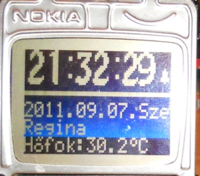

Én is elkészítettem egy kisebb projektet, keresztlányomnak az íróasztalára, mindig nyagatott, hogy csináljak neki is valamit.
Egy digitális öröknaptárat készítettem, mely kijelzi az órát, dátumot, aktuális névnapot, van benne ébresztő is, meg még egy halom funkció... amit soha nem fog használni.

Ez nagyon jó, nekem tetszik! Megírhatnád a Kapcsolások rovatba!
Azt akarom, már neki is kezdtem remélem hamar formába sikerül öntenem.
