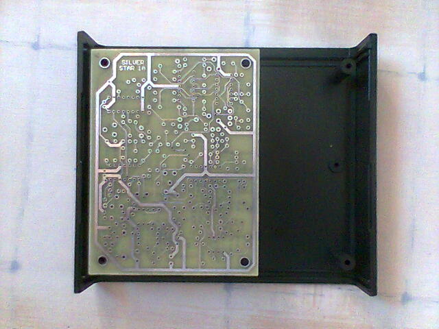

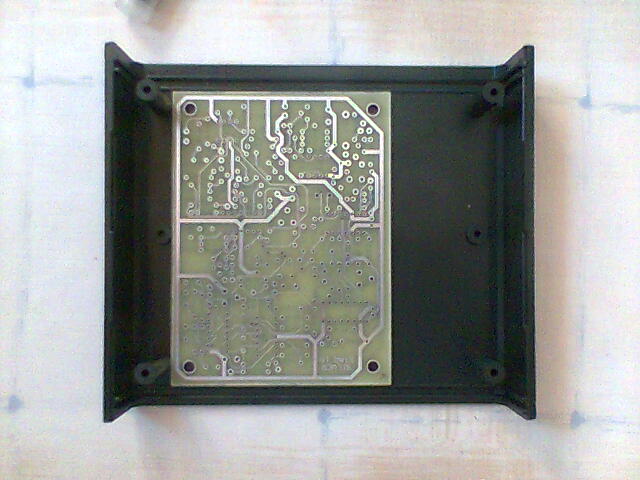

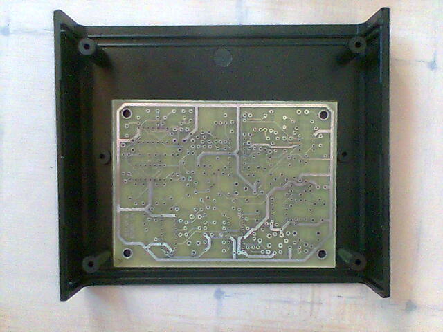

(#) igor4122 hozzászólása Szept 28, 2011 /
A tranzisztorokat nem tudom letesztelni, kb. egy hónapja a multiméterem beadta a kulcsot azóta pedig még nem vettem újat, amúgy is csak a dióda tesztelő részét tudtam használni, a tranzisztor tesztelő része vagy mindenre jelzett vagy semmire attól függően mikor milyen kedvében leledzett.
Más, a képeken látható KM-60 műszerdobozban melyik a legjobb panel elrendezés?
A 001-es képen részben a doboz rögzítő csavarjai tartanák a panelt, előnye (szerintem) hogy 4 helyett csak 2 lyukat kell fúrni a rögzítéshez miközben alatta rengeteg hely marad egy későbbi bővítéshez ami alatt lítium akkumulátorokat és a hozzájuk való töltő elektronikát értem.
A 005-ös verziót már sajnos agyon kell furkálni és a hely is szűkösebb, 008 úgyszintén.
A panelt ugyan rögzíthetném a doboz felső részében is, de nem szeretném telefurkálni és csavarokat látható helyen hagyni ha nem muszáj.
Más, a nyomógombba teendő tasztgomb helyett használható a rar-ban levők egyike (a lényeg hogy ne kelljen zsugorcsövezni)?
(#) arion válasza igor4122 hozzászólására (») Szept 28, 2011 /
Eddigi kérdéseid alapján nem járnál jobban ha mégiscsak vennél egy készet?
Mert ez a "hogy tegyem a dobozba", már nagyon arra hajaz hogy egyedül semmit sem tudsz megoldani.
Márpedig arra számits hogy a géped nem fog működni, elsőre, oda már műszer és tapasztalat kell.
Azt pedig feleslegesnek tartom hogy máris dobozt vegyél, és azon gondolkozz hogyan tedd a dobozba, mikor még meg sem építeted és nem is működik a készülék,. A dobozolás, huszadrangú kérdés, majd akkor gondolkodj rajta, ha már minden működik.
De ha ennyire nem világos sok dolog "a tranzisztor tesztelő része vagy mindenre jelzett vagy semmire"akkro inkább vegyél. A tranzisztortesztelő rész, nem jelezni szokott hanem mérni, mégpedig áramerősítést, és azt számszerűen mutatja.
Feltéve ha lábhelyesen tetted bele a tranyót.... de ezek szerint (ne vedd rossz néven) mérni sem tudsz egy műszerrel, akkor hogy a fenébe akarsz nagyságrendekkel bonyolultabb méréseket kivitelezni, értelmezni ha alapvető hiányosságaid vannak.
Szintén ne vedd rossz néven, de tényleg igaza volt köbzolinak.... inkább vegyél, mert amit elköltesz most az építésre, az kidobott pénz.

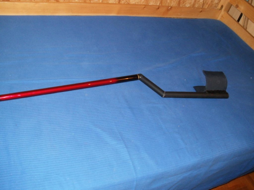

Nem tudom okozott-e már gondot valakinek a nyélkészítés, annak egy kis segítség: Horgászboltból spiccbot darabok (ingyen odaadták a romokat) felvágtam 3 darabra faragtam bele fenyőből összeillesztő profilokat fekete ragasztóstifttel összeragasztottam. A könyöktámasz pedig egy PVC lap meghajlítva és arra szilikonnal egy szivacsos párnát ragasztottam. Így a nyél összetolható egy illesztésnél és nagyon könnyű és kényelmes. Az egész kb 600Ft volt
