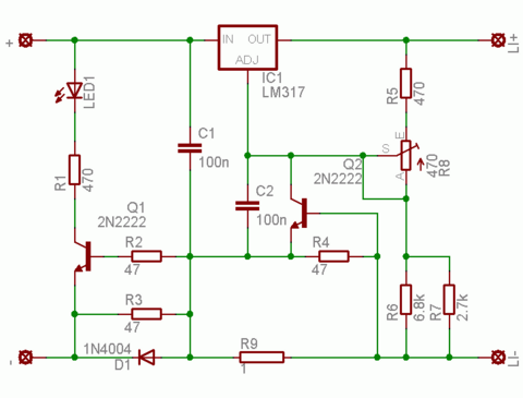

Sziasztok !
mekkora teljesítményű ellenállásokkal érdemes megépíteni ezt a kapcsolást?
Elég az1/4w-os?
(#) laszlokunstar válasza meddu hozzászólására (») Szept 7, 2011 /
R9-nek kicsi. 1-1,5A megy át rajta, az legyen legalább 2w-os.
