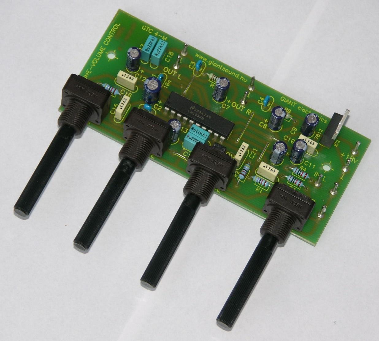

Szervusztok!
Ezt a hangszínt találtam ugyancsak LM1036-al a giant sound-nál, viszont az eredeti kapcsoláshoz képest láthatóan több ellenállás és kondi is csücsül rajta, lehet erről tudni valamit? Ez egy kicsit javított verzió talán?
Hát ha lenne... Itt van leírás róla a készítő honalpján: http://www.giantsound.hu/gtc4mr.htm
egy 7812-es feszstabbal van kiegészítve a bemeneten, de nekem másban nem tűnik többnek.

sziasztok!
megépítettem már régen ezt az ic-s hangszínszabályzót,de most megadta magát. mp3 lejátszóról ment, kimenetére két db hangszóró ment csak simán (hogy szól-e,arra voltam kíváncsi) meg 3db an6884-es kiv.jelző ic. szólt, aztán pedig mintha a pufferkondi lemerült volna, szépen recsegve megszűnt a zene. minden más működik, csak ez purcant ki. lemértem a lábak és a föld közötti feszültségeket. Erre tudtok valamit mondani? esetleg meg lehet állapítani,hogy esetleg az ic, vagy vmelyik kondi szállt-e el?vagy esetleg hogy hol van más érték,mint egy működőn,mert akkor tudom, hogy hol kell keresni a hibát. összes poti maximum állásban van. 1. 800mV aztán 700 ,majd 600... 2. 500mV 3. 1250mV 4. 300mV 5. föld 6. 1300mV 7. 5,65v és 5,85v loudness kapcsoló állásától függően 8. 95mV 9. föld 10. 11,7volt - tápfesz 11. 11,4volt 12. 92mV 13. 564mV 14. 1100mV 15. 5,64V 16. 1,05V 17. 320mv 18. föld Köszönöm a segítséget!
Milyen hangszórót kötötél rá? Hány Ohmosat?
De jó, az O-h-m -ot (kötőjelek nélkül) átírja Ohm-ra a fórum.
Szia Kovidivi,
szerintem simán kipurcant az IC. Javítsatok ki, ha tévedek, de ennek az IC-nek a kimenete 100kohm nagyságrendű ellenállásra dolgozik alapesetben, nem pedig pár ohm-os hangszórókra.... Nekem is van ilyen előfokom az egyik erősítőmben, de eszembe sem jutott hangszórókkal tesztelni.... ![]() TaTa
Egyébként valamit félremértél, vagy rosszul mértél, mert azt írtad hogy a potik maxon vannak. Ez nem hiszem hogy igaz, mert akkor a 4, 9, 12 és 14-es lábakon (amikre az osztók jönnek) 5V körüli értéknek kellene lennie.
köszönöm a választ! sajnos ezt nem tudtam... de saját hibájából tanul az ember... Mégegyszer köszi!
kössz a tippet,csak nem voltam itt, így nem tudtam válaszolni. gondolom te is ezt akartad mondani.
hát pedig igaz volt,hogy a potik maxon voltak, de mivel kipurcant az ic sztem érthető, hogy más értékeket mértem.
Igen, de szerintem csak a kimenetnek kellett volna elszállnia, a vezérlő bemeneteknek ettől még nem. De ezek szerint...
