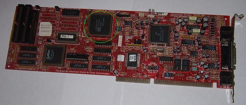

(#) mustang74 hozzászólása Jún 7, 2011 /
Az öreg motorosok segítségét kérném az alábbi ügyben.
Van egy Gravis Ultrasound hangkártyám. Talált kártya, nem tudom működik-e. Hiányosnak ítélem meg holott pontosan ilyen kártyáról nem találtam képet csak hasonlót.
A csatolt képen bekereteztem az én kártyámon hiányzó chipet. Egyáltalán mi a szerepe?
(#) abcdabcd válasza mustang74 hozzászólására (») Jún 12, 2011 /
A foglalat rajta van a kártyádon? Mert ha nincs, akkor lehet gyárilag se lett rátéve... Ha viszont raktak rá foglalatot, azt gondolom nem véletlenül, akkor lehet tényleg valaki kivette belőle a chippet...
Amúgy a mogyoro nevű pc bontóban a weblapjukon már többször láttam gravis ultrasound kártyát, ott szoktak jó felbontású képet is felrakni, most megnéztem, viszont most nem volt nekik... azon hátha látszott volna valami...
Viszont mért nem próbálod ki a tiedet? Lehet hogy jó... baja csak nem lesz attól, ha bekapcsolsz vele így egy gépet... keress esetleg zárlat égés/füst nyomát a kártyán, ha az nincs akkor egy bekapcsolási próba erejéig esetleg próbáld ki...
