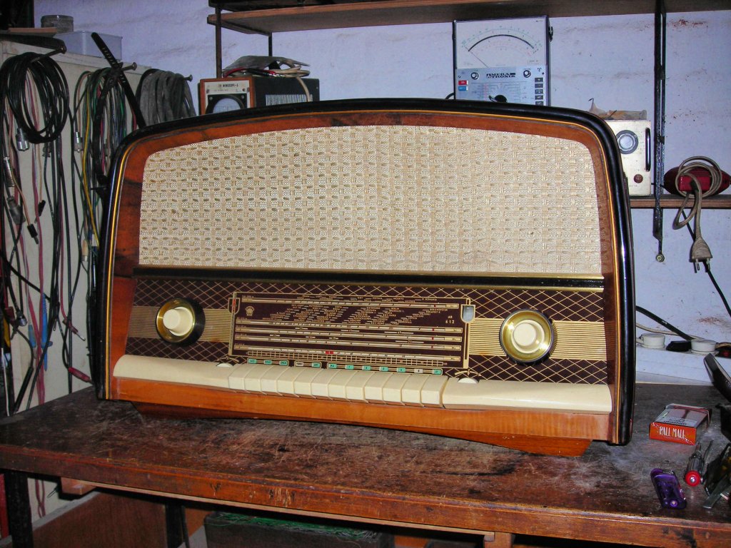

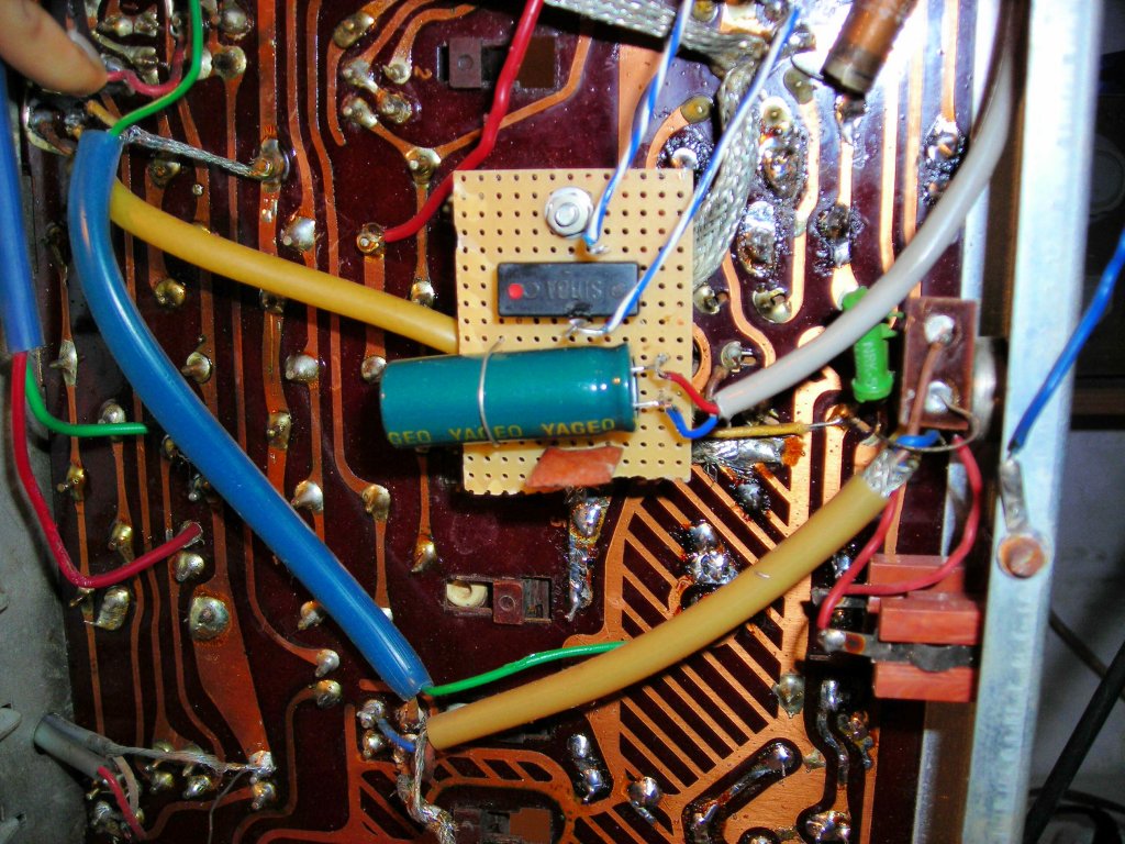

Egy picit hadd dicsekedjekacsirta felújítása:rézdíszlécek, forgatógomb betétek újralakkozása, néhány furnérhiba javítása, az egész panel takarítása(sok kis alkatrész ki, aztán vissza), csúszkák tisztítása, KF-ek hangolása(URH KF nem kis szenvedéssel), beépítve egy CCIR-koverter(táppal)-szépen szól minden h.sávon!
Nagyon szép lett a Pacsirta, csak gratulálni tudok a kinézetéhez. De azt ugye te sem gondoltad komolyan, hogy a táp felerősítését úgy lehet hagyni, azzal a befőttes gumival? Tessék szépen függőlegesre állítani, és kis csavarral, vagy fémpánttal rögzíteni. Csak vigyázz bele ne fúrj a trafóba. Üdv.

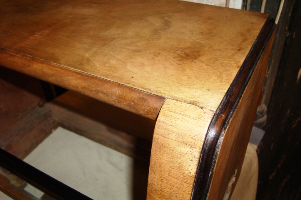

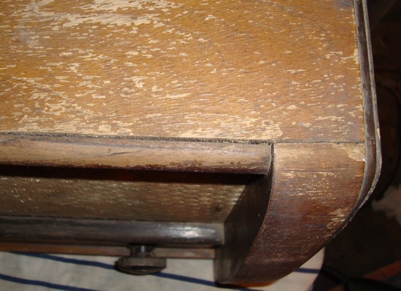

Üdv mindenkinek. Tegnap este volt egy kis időm, ezért előkészítettem az Orion 339-es dobozát a lakkozásra. A felső keményfa díszléc közbe kiegyenesedett, vissza lett ragasztva, a hiányzó részeket pedig "folyékony fa" nevű tömítő anyaggal pótoltam. A többi a képeken.
A kép kissé megtévesztő. A táp a panel alatt van, ez a konverter, amit a saját anyjával kell a hátlap felszerelése után rögzíteni, akkor majd a helyén lesz(gumi nélkül is). A 339-hez meg én gratula!

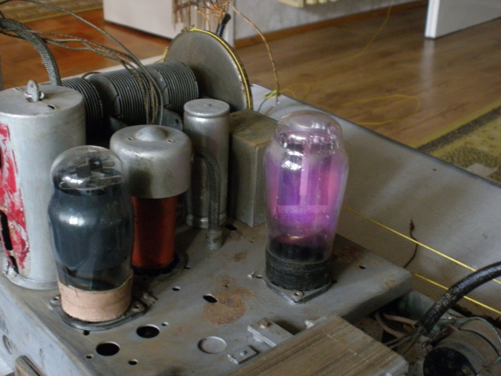

Sziasztok! Azt szeretném megtudni, hogy a képen látható AZ1-es cső miért világít lilán. Talán a 25ľ-s szűrőkondi zárlatos?

Úgy hogy a végét járja . Valahol van rajta repedés : lábak kivezetése , vagy a vákum csonk. Hamar elmúlik , nem kell félni , mivel levegősödik és elég a fűtő szál. Öreg T
Találkoztam ilyennel akkor is amikor a szűrőelkó majdnem zárlatos volt( erősen átvezetett). Az elkó cseréje után rendben működött(tartósan). Persze igazad van, ez mindenképpen kisebb-nagyobb gázosodást jelent!

Igaz ahogy mondod , de valami miatt már előtte izzott és a leggyengébb ponton lett a magass hőtől valami hajszál repedés és ott levegősödik. További levegősödés határsára lessz majd a getter szép fehér (meszes) Öreg T

Tettem bele "új" csövet is, de az is ezt csinálja. Kicserélem benne a szűrőelkót is.

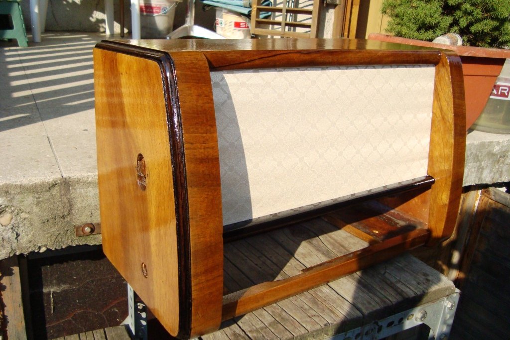

Üdv mindenkinek. Lelakkoztam a 339-es dobozt, az eredmény a képeken.
Erről most kicsit bővebben, hátha valaki fel tudja használni a tapasztalatokat. Szóval ezeknek az öreg káváknak a felújítása szerintem is politúrozással lenne a leg eredetibb, de nekem már nagyon fáj az öreg kezem az ilyen munkáknál, nem tudom megcsinálni. Marad a kényelmesebb lakkozás. Eddig fényes dobozos akrilt használtam amivel könnyű dolgozni de nagyon drága, egy készülékre 1000-1500 ft ára lakk is elment néha. Néhány hete láttam a vásárba egy kis dekorációs szórópisztolyt az Ukránoknál, jól lealkudtam és megvettem, gondolván hogy egy próbát megér. Vettem sima dobozos fényes lakkot, meg szintetikus higitót, és ez a készülék lett a próba ezt fújtam le a pisztolyal. (Kompresszorom van, már nagyon régről). Hát az eredmény számomra is meglepetés, a pisztoly sokkal szebben dolgozik, egyenletesebben terít, a festék nem folyik meg, és ami a fő, az egészre kb 1 deci anyag ment el. Vagyis átszámítva kb 8-10 készüléket tudnák lefújni egy doboz szórólakk árából. Így hát ezentúl ez lesz a módszer. Ennyi.

Üdvözlet Janó bácsi! Ha teheted mindig ugyan azt a típusú lakkot használd, mert volt hogy másfajtát kaptam csak és baromi ronda pöttyös lett. Az egyik festő ismerősnek panaszkodtam és rádöbbentett hogy még a lakkok kötött is lehet olyan amit át kell szűrni.
Kicseréltem a kondit is, de azzal a csővel ugyan ezt csinálja, de ha beleteszek egy olyat, aminek másmilyen az elektródája, az nem világít. Hagyhatom bekapcsolva a rádiót, vagy annyira veszélyes?
Sajnos gázosak a csövek attól világít. Ha nem lenne benne idegen anyag, vagyis teljes lenne a vákum, nem volna semmi ami ionizálódhatna. A régi csöveknél gyakran fordul elő, hogy ha nem használják belemegy az oxigén, akár az üvegen keresztül is. Öreg T.-nek lesz igaza valószínűleg. Az hogy világit a cső önmagában nem különösebb baj, legfeljebb megszakad a fűtőszála, de ha az elpattan csinálhat zárlatot is ezért csak felügyelet mellett használd.
Én is mindig fújom a lakkot, és tapasztalat, hogy a supralux 1 komponensű parkettlakkja a legjobb, és legtartósabb.
maci80: Nem jellemző a gyári festékekre, lakkokra, hogy szemetesek lennének, inkább az fordulhat elő (főleg téli időszakba) hogy a kompresszorba lecsapódik a pára, és az oldószeres lakkok nem szeretik a vizet. |
