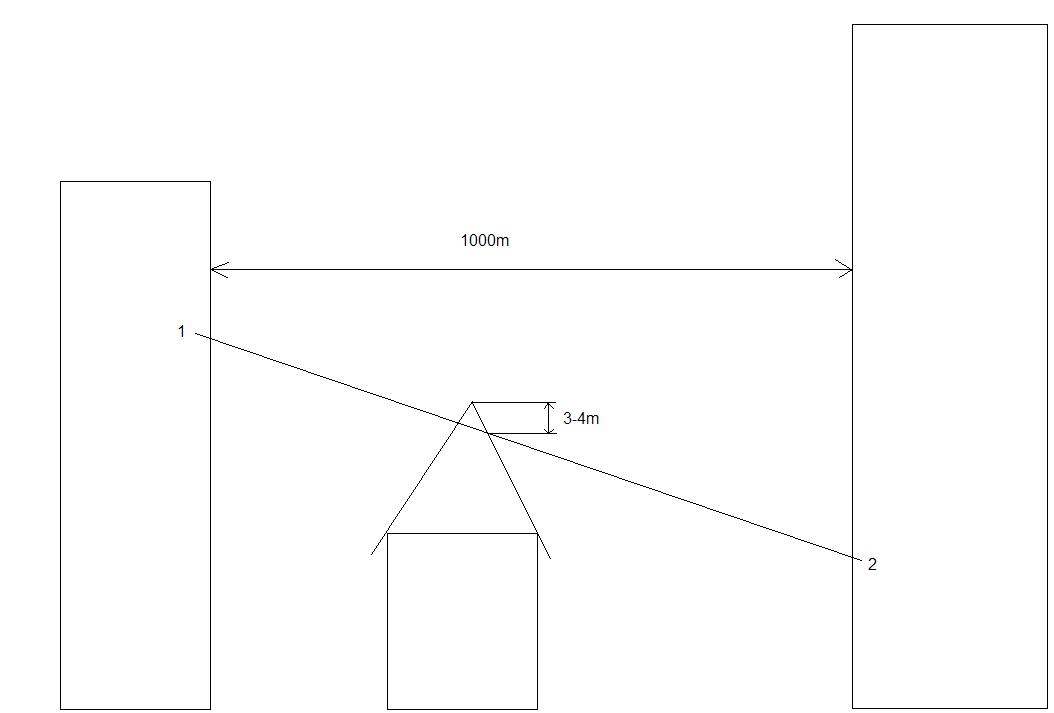

A téma neve nem igazán tükrözi az én problémám, de nem akartam új témát nyitni. Szóval wifi-n szeretnék összekötni 2 pc-t. Ezek a gépek 1km-re vannak egymástól, a légvonal majdhogynem tiszta, azaz majdnem látni egyik pontból a másikat, DE közben van egy cserepes háztető, ami belelóg egy kicsit sajna. Megpróbálom szemléletesen lerajzolni- csatolom. Milyen berendezésekkel lehetne ezt megoldani, gondolok most itt arra, hogy milyen antenna kellene hogy az a wifi jel biztos fogható legyen. Segitségeteket előre is köszönöm!! (A paintos rajzomért elnézést kérek ![]()
Ha a rajzodból jól veszem ki akkor ez 2 bérház?
Ha igen akkor a legjobb ha megkéred a fentebb lakó embert és a házmestert ![]() ![]() Vagy vitesd odébb a házat. Az amcsik már csinálják... ![]() Csak azért mondom ezt mert nekem 1 fa és egy ház lógott bele a wifi jel vonalába, a táv a két ház közt 300 méter volt, és úgy sem ment. A ház egy fél méterrel lógott bele, a fának meg csak a teteje zavarta. Aztán ráhagytam :S

![]() A szomszédokkal nem nagyon akarnák én itt egyezkedni, nem felhőtlen a viszonyunk ![]() Úgy tudom hogy nem olyan nagy baj ha útban van valami, csak csillapitja a jelet, de a wifi jel amúgy is elipszis pályán halad szóval lehet pont "kikerülné" ?? Idézet: „...a wifi jel amúgy is elipszis pályán halad...” Erről mesélnél egy picit részletesebben? Még sose hallottam, és érdekelne, miért van így!
Én is nézem egyet akkor nekünk miért nem sikerült, fél méter a 300 méterhez képes ellipszis alakban éppen elfért volna...
1 km-t úgy tudsz faszán átvinni wifi-vel, hogy 980 m-t megteszel a laptoppal gyalog, ott építesz egy tornyot ablakmagasságig és a torony tetejéről, ha rálátásod van a célra a maradék 20 m-t átlövöd a wifivel.

Nem próbáltam még összerakni, azért kérdeztem, hogy milyen antennát ajánlanátok hozzá. Egyébként a wifi tényleg elipszis pályán terjed, azt hogy pontosan miért nem tudom.
Idézet: „a wifi tényleg elipszis pályán terjed, azt hogy pontosan miért nem tudom.” De hát valahol csak olvastál róla, nem? ![]() Idézet: „Egyébként a wifi tényleg elipszis pályán terjed, azt hogy pontosan miért nem tudom.” Nekem nem tűnik hihetőnek. Apropó:milyen frekvenciát használnak?
igazad van, mert nem ellipszis pályán terjed
![]() a mikrohullám terjedéséhez egy szilvamag formájú zónára van szükség. természetesen ha ennek a 'szélét' vizsgáljuk, akkkor valóban ellipszis, csak épp nem ott 'terjed'. a háztető épp a lényegen ront sajnos. ettől még lehet viszonylag normális az átvitel de nem garantált. átvitel méretezésénél épp azt szokták vizsgálni, hogy az a szilvamag formájú zóna mennyire szabad. tehát stabil, nagysebességű átvitelhez a két végpont közt nem sima rálátásra van szükség, hanem annál szélesebb tiszta sávra. regards, |
