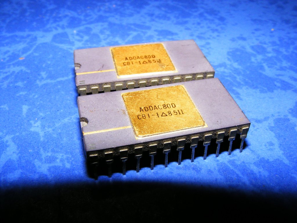

(#) Moszkvai hozzászólása Nov 15, 2011 /
Keresgélés közben a barkács ládikámba ráakadtam eme két IC-re. Azt sem tudom honnan van és miben lehetett. Annyit találtam róla, hogy 12bit-es monolith DAC. Jó ez valamire vagy dobáljam el?
(#) Moszkvai válasza Moszkvai hozzászólására (») Nov 15, 2011 /
Addig variáltam amíg a kép lemaradt
