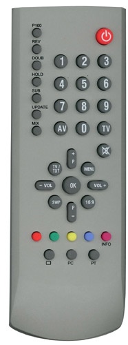

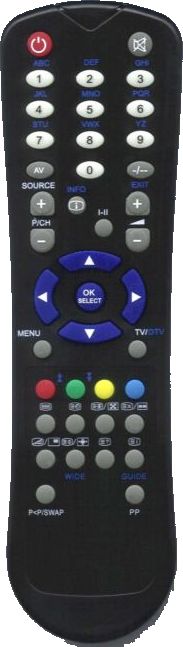

Hozzám kerult egy LCD tv (Orion LCD T15-B) aminek nem volt távirányítója. Javítás után hozattam hozzá egy állítólag ehhez való távirányítót, de egyáltalán nem reagál rá (képen van amit hozattam RC-1055 -os). Kiprobáltam az itthoni Oravás tv-mhez való távot, azzal meg azt csinálja, hogy be tudom vele kapcsolni (pl. ha megnyomom a 7-es gombot, akkor a 7-es csatornán nyitodik fel), de bekapcsolás után egyetlen gombra sem reagál. Oszcilloszkóppal megmértem, hogy a proci megkapja-e az infra-vevobol a jelet --> megkapja. Kicseréltem már az infra vevot is, a helyzet ugyanaz. A Beleépített panel viszont BEKO-s (XKU 190R-3). Nincs otletetek, hogy vajon a távirányító nem ehhez való (egyáltalán milyen való hozzá, ha nem ez), vagy a TV-nek lehet valami problémája? Minden otletet szivesen fogadok. Koszonom.
(#) karaszbandi válasza fredee4444 hozzászólására (») Dec 8, 2011 /
Ez a táv ez vesteles. Ahoz meg beko kell. Olyat keress, mint ami a képen van. Ez azé a készüléké. (sajátom)

(#) fredee4444 válasza karaszbandi hozzászólására (») Dec 8, 2011 /
Hát ha nem tévedek, ez COM-3918-as, ilyennel is probáltam egy ismerosomével, de ezzel is csak felkapcsolni tudtam, sot, a számokra egyáltalán nem reagált, csak a bekapcsoló gombra. Pedig ez a távirányító a BEKO-k tobbségéhez jonak kellene, hogy legyen. Ezért fura a dolog...
Hát, lehet hogy tévedsz egy kicsit, mert kinézetre hasonlóval én is próbáltam, de kevés sikerrel. A képen lévő viszont az eredeti gyári.
A sininél 607511 számon találod.
Igen, már látom a kulonbséget. Rákerestem, ez nálunk Szlovákiában nem is kapható, csak hasonló (helyettesítok), de az sem ehhez a típushoz. Majd megprobálok Magyarbol rendelni. Nagyon koszonom az infot, sokat segítettél.
