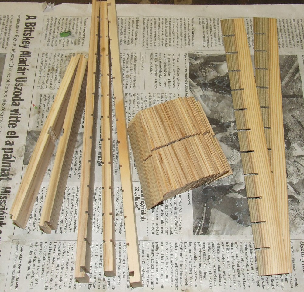

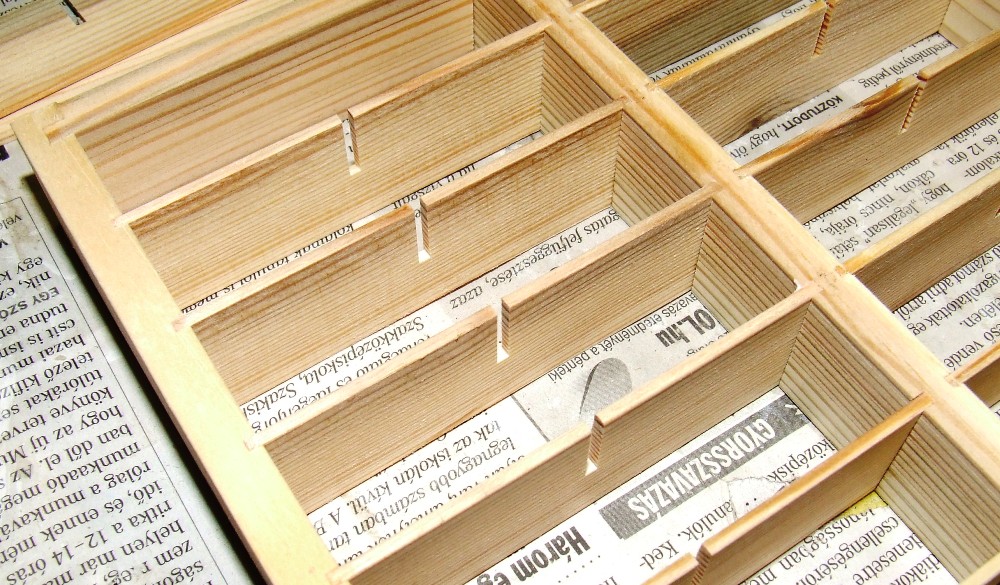

Sokak kérésére csináltam egy mintát a felezett rekeszekről. Még nincs megcsiszolva, nincs fenéklemeze, nincs előlapja és kihúzója se, de jól látszik hogyan is kell ezt elképzelni.
Most már ez az opció is rendelhető, akár részlegesen is.
(#) zenetom válasza Alkotó hozzászólására (») Dec 8, 2011 /
Ez nagyon szép lett, gratula!
(#) zolika60 válasza Alkotó hozzászólására (») Dec 8, 2011 /
Nagyon szép, aprólékos munka. Mondjuk én már több tíz éve megoldottam ezt a problémát, de ha most kéne ezt választanám. Igényes és szép.
(#) karesz01 válasza Alkotó hozzászólására (») Dec 8, 2011 /
Nagyon szép, esztétikus,a műhelyben megállja a helyét asztalosokat meghazuttoló munka.
(ha az szakmád nem asztalos persze)
(#) Alkotó válasza karesz01 hozzászólására (») Dec 8, 2011 /
Nem vagyok asztalos. A kényszer szülte ezt a projektet, van két kezem, törtem kicsit a fejem, és így talán még fenyőnk is lesz.
(#) satlokk válasza Alkotó hozzászólására (») Dec 8, 2011 /
Szép ötletes én külön pontal jutalmaznám! ÜDV!
(#) Frankye válasza Alkotó hozzászólására (») Dec 9, 2011 /
Ezúton is meg kell dicsérnem a munkádat, tényleg nagyon szép lett. (Ha nem titok: Az osztólapokon a bemarás felsőmaróval készült, vagy fűrészelve van?)
Remélem, ezek után tényleg lesz karácsonyfátok, és alá is kerül "valami".
(#) Alkotó válasza Frankye hozzászólására (») Dec 9, 2011 /
Nehéz diplomatikusan, de mégis korrektül válaszolni, úgy hogy ne bántsam meg a "felsőmarósokat". Kizárólag saját véleményem szerint, a felsőmaró egy olyan szükségmegoldás, amit akkor kell elővenni, ha nincs más "normális" technológia a feladat elvégzésére. Akármilyen gyorsan is forog, nem lehet vele ideális kerületi sebességet elérni.
A hornyokhoz sem ezt használtam, hanem marótárcsát. Ráadásul, sokak tévhite ellenére, a vidiabetétes tárcsák nem igazán jók ehhez a feladathoz. Tehát jól köszörült, gyorsacél tárcsával hornyoltam. A szerszám itt kulcsfontosságú, de hiba lenne azt hinni, hogy a gép nem számít, mert azt is direkt ilyen jellegű feladatokhoz terveztem, hasonlóan a merőlegességet biztosító vezetőberendezéshez. Sőt a tárcsa felfogására is speciális megoldást találtam ki, mert e nélkül ilyen fordulaton és forgácsolási viszonyok mellett beremegne egy hagyományos merev felfogással.
Halkan megjegyzem, a 2mm vastagságú elválasztó lapocskák legyártása (több ezer kell belőle) az igazi kihívás.
„a 2mm vastagságú elválasztó lapocskák legyártása (több ezer kell belőle) az igazi kihívás.”
Nem kétlem. Irigylem a türelmedet, a kézügyességedről és a találékonyságodról nem is szólva.
(#) Gafly válasza Frankye hozzászólására (») Dec 9, 2011 /
Több ezer???

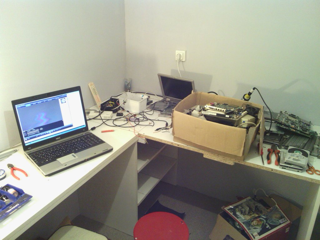

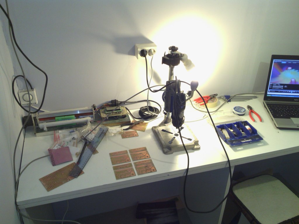

(#) roland0327 hozzászólása Dec 11, 2011 /
Sziasztok! Hosszú idő után végre kezd valahogy kinézni a külön bejáratú műhelyem! Már csak polcok kellenek és bepakolni a cuccokat! Még nincs kész egy teljes hete az asztal de már most kupi van Apa beült laptopot szerelni..
már a fúróállványt lefogattam a végleges helyére.. Sikerült szereznem egy Jablotron riasztó egységet a napokba már csak azt kellene beprogramozni, nehogy felnyomják mert nem volt olcsó.. Nagyon nem! Majd teszek még fel képet a végleges kinézetéről.
Üdv. Roli.
(#) patexati válasza roland0327 hozzászólására (») Dec 11, 2011 /
Nekem egy mikrokapcsoló van az ajtóban és az UTP kábelt amin megy le a net azt használom a szobámban lévő buzzer-re rákötve Nekem is több százezer forintom van lent nem beszélve ha értékes javítanivalók is sorakoznak.. Nem volna jó ha ilyen probléma merülne fel,érvágás lenne.. Mai világban kell a riasztó
(#) roland0327 válasza patexati hozzászólására (») Dec 11, 2011 /
Nekem is a mikrokapcsolós dolog volt a tervem, de szinte ingyen sikerült szereznem egy ilyet, csak annyi különbséggel, hogy csak 3 mozgásérzékelő és 2 nyitásérzékelő van hozzá. Azért nem is adtam el, csak még nem volt vele időm foglalkozni de már holnap neki ugrok mert már sok értékes dolog van bent.. Csak hát az a baj, hogy hiába van körbe biztositva, néha az se ér semmit..
(#) brato válasza roland0327 hozzászólására (») Dec 11, 2011 /
Egész szép lett, de nehogy úgy járj mint én.
12 db konnektort szereltem be és így is kevés néha.
(#) roland0327 válasza brato hozzászólására (») Dec 11, 2011 /
Köszi! Vettem 3db 6-os elosztót, csak elég lesz..
(#) satlokk válasza roland0327 hozzászólására (») Dec 11, 2011 /
Ez igen szépen alakul,minden nem lehet meg egyszere.Mindenhez idő és pénz,nomeg kitartás szükséges.
Üdv Egy Öreg Rádiós róka.!

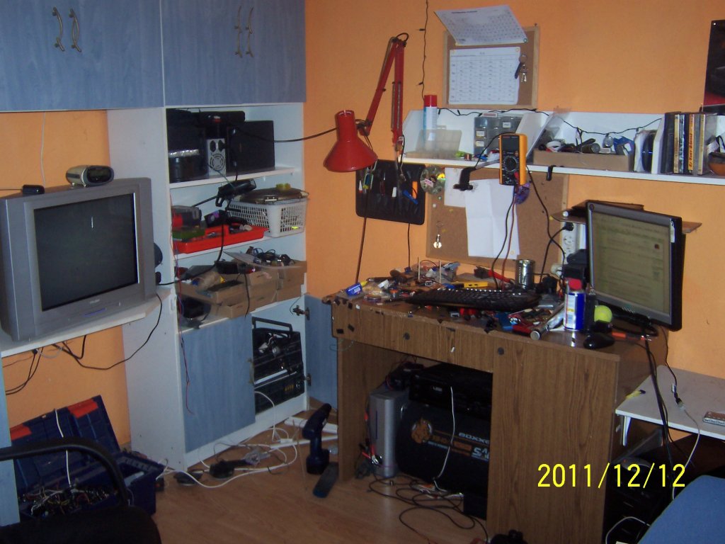

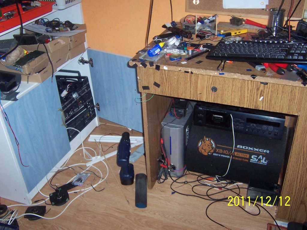

(#) tib12 hozzászólása Dec 12, 2011 /
Helló
Már régóta tervezgetem hogy felteszem énis a "műhelyem". Rend az nincs, de én tudom mi hol van és az a lényeg. Ez egyben szoba is. 14 évesen szerintem ez bőven sok nekem, de nem baj. Valamiért nem szeret a rend, ezért én se szeretem őt
(#) Doszpot válasza tib12 hozzászólására (») Dec 12, 2011 /
Helló. A rendetlenségedben egy nem tetszik, a billentyűzet a cuccok tetején. Na attól az egytől tudok kiakadni, ha billeg a billentyűzetem. Ezt leszámítva jó kis műhely ez. Örülj, hogy szobában van. (ilyen téli időben egy hideg garázs pl. nem a legkellemesebb hely)
