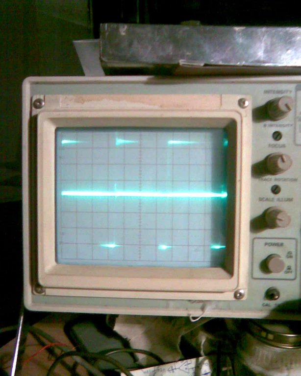

Kép005 - bemeneti jel nélkül, a két félhíd feszültségének különbsége ( vagyis amit a szűrő(k) kap.) Látható, hogy sajnos nem nulla a feszültség, pedig ennek ha elég pontos az elektronika, nullának kellene lennie. Ráadásul nem is szimmetrikus, egyik irányban 80, másik irányban 120 ns szélesek az impulzusok.
Kép006 - ugyanaz, csak már van bemeneti jel. Csak 5...8 W-ra volt kivezérelve, de azért látszik, hogy az előbbi impulzusok szélesednek a bemeneti jel függvényében. Ez most zenei jel volt. A frekvencia félhidanként 160 kHz körül van, amit a szűrőkör lát, az 320kHz körül van.

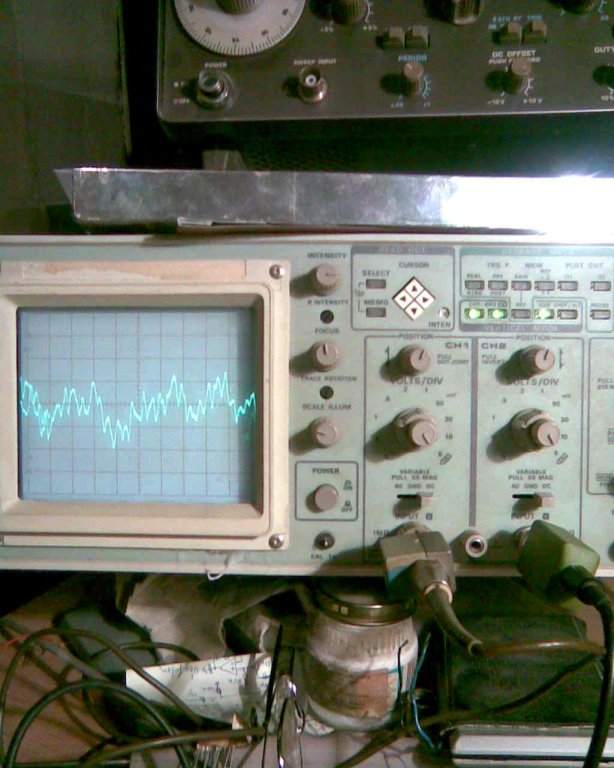

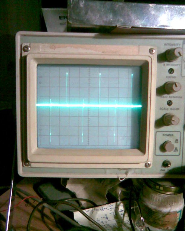

Kép 004 - egy félhíd kimenete a saját szűrője után. Azért jól látszik, hogy elég hullámos a feszültség a kondenzátorán ( 160 kHz-es összetevő ) Az egész végfok kimenetén nincs még egy kondi párhuzamosan a hangszóróval - mint a szokásos megoldásokban - mert arra gondoltam, hogy lehetne működtetni a két végfokot sztereo végfokként is, ha meg hidalva van, akkor BD modulációval. A szükséges átkapcsolásokat analóg kapcsolók végeznék.
Kép003 - a ténylegesen hangszóróra jutó feszültség. Látható, hogy sokkal kisebb a hullámosság, itt már ez 320 kHz-es. ( sajnos, a kép nem teljesen fedi a valóságot, mert egy differenciálerősítő fogadja a hangszóró jelét és az nem engedi át a 320 kHz-et, csak kissé gyengítve. ( kicsi a sávszélessége, TL071 az ic.)

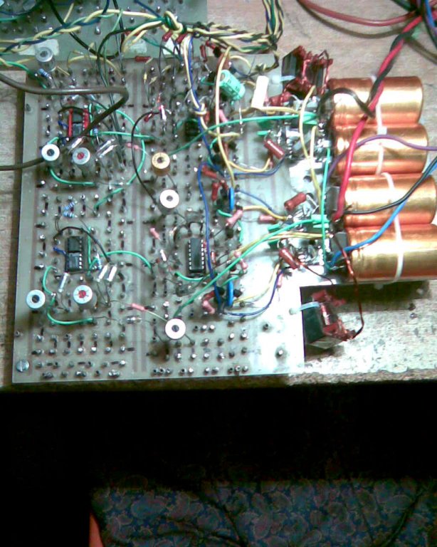

Kép001 - a deszkamodell. Látszólag nincs sok alkatrész rajta. ( 4 db opamp, 2 db HC14, meg sima tranyók, meg a FET-ek. Ez utóbbiak a ferde 2 W-os ellenállások alatt vannak, nagyon közel a pufferkondikhoz.) A többi alkatrész, ( csak a tápfesz hidegítések ) meg összekötő huzal a panel másik oldalán. Így azért átláthatóbb.

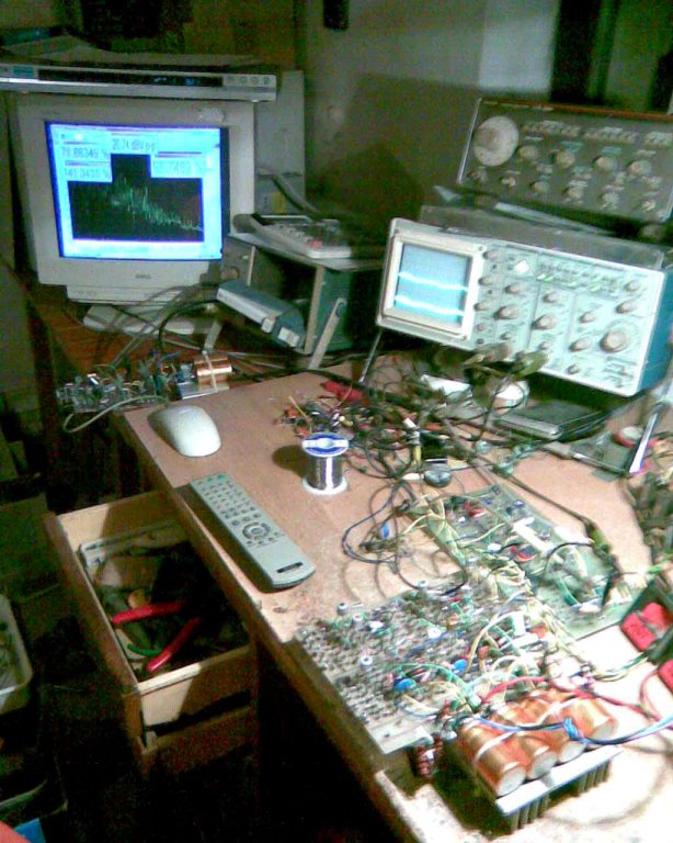

Kép000 - a mérési összeállítás, DVD játszó ( a párom mindenáron zenét akart hallgatni, de majd lesznek képek szinuszról, meg négyszögátvitelről is. ) számgép a Spectralabbal, funkciógenerátor, szkóp. A tápegység, meg a páka nem látszik...
