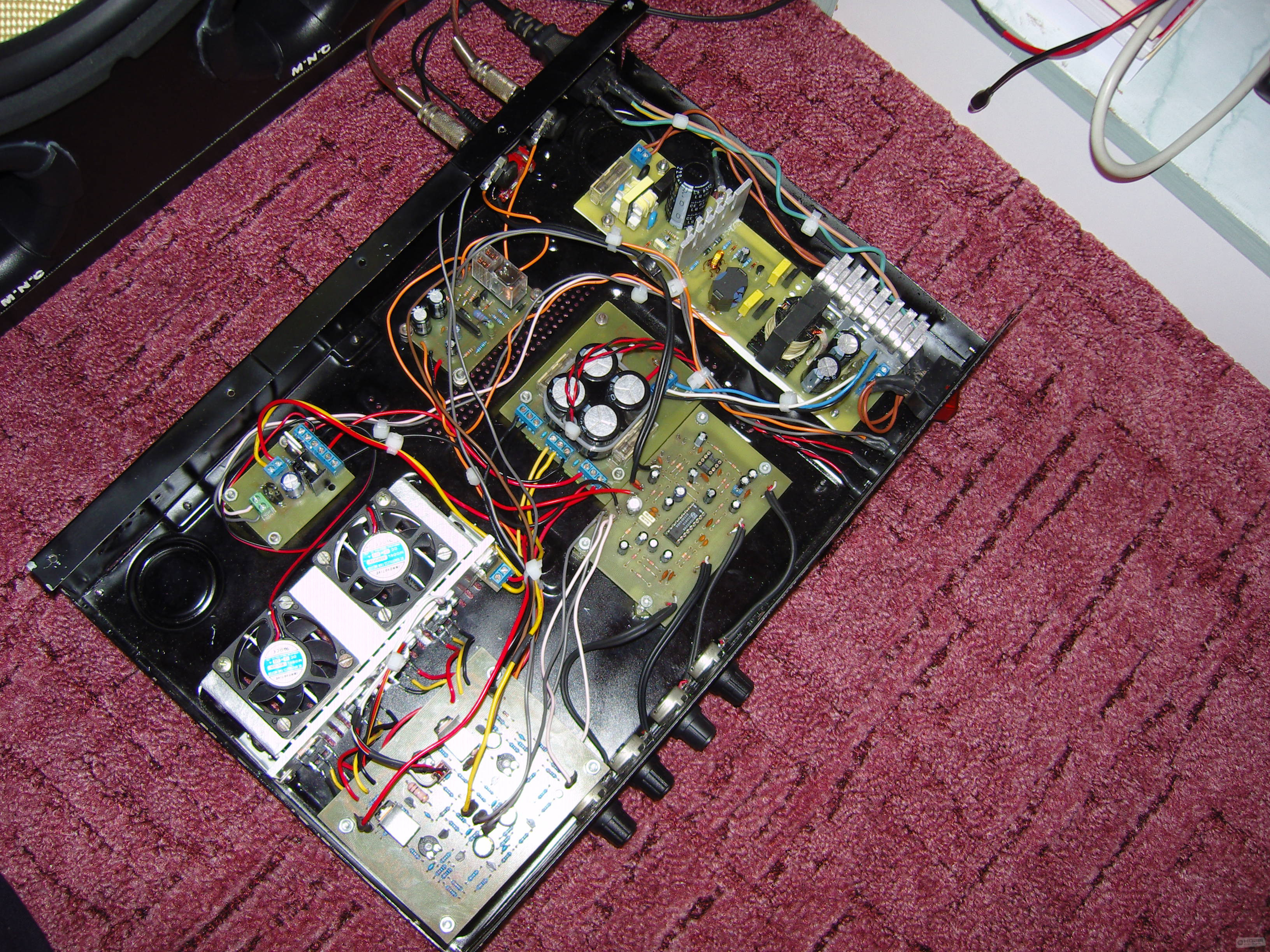

(#) zsolti900 hozzászólása Dec 13, 2011 /
Valaki esetleg tudja, hogy Bővebben: Link ezen a képen mi micsoda? Mert látom rajta a végerősítőt ami a hűtő melett van, illetve ami a végerősítő fölött van keverő. De a többi az mi lenne?
