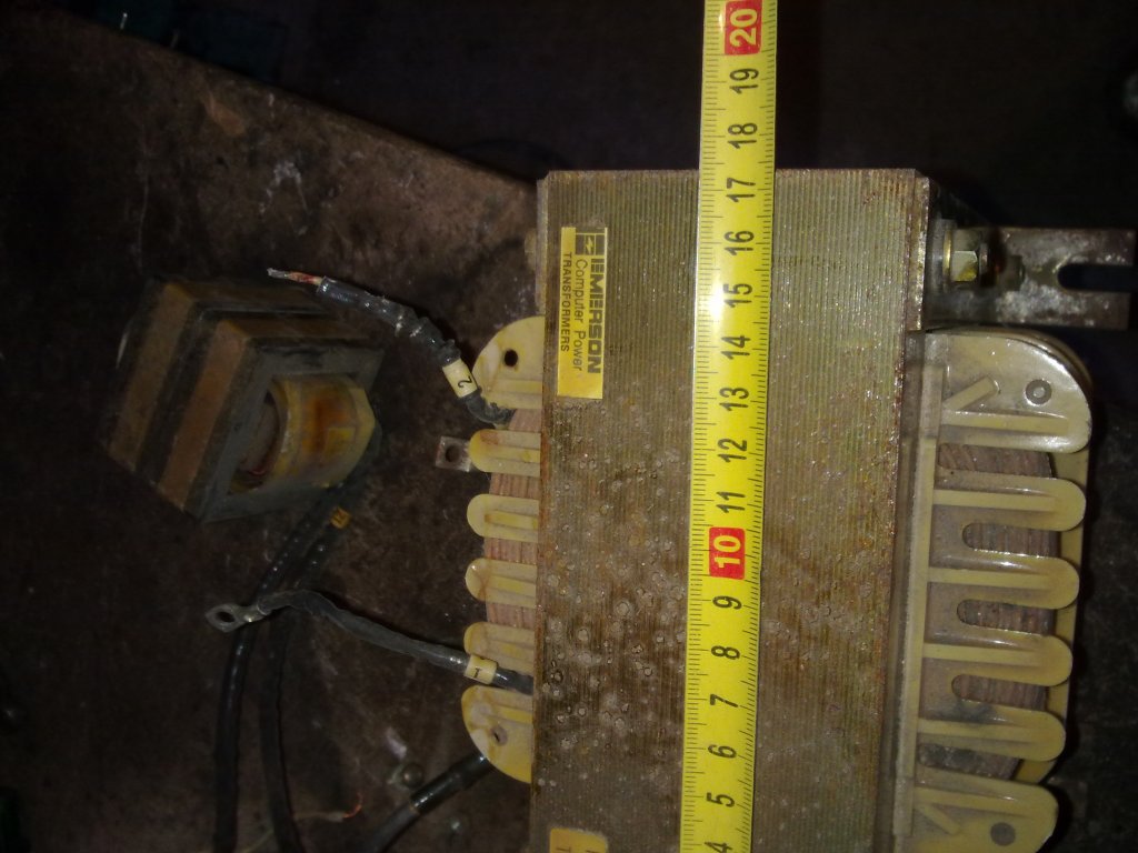

Sziasztok. Van egy trafóm ami szerintem nagyon jó lenne co-ba meg van az eredeti fojtója is. Én ezt szeretném elcserélni egy gagyi co gép előtolójára hozzá való vezérlőegység és a gagyi munka kábelra! Szeretnék építeni egy kisebb co gépet és ahhoz kellene ezek a dolgok. Teszek fel képeket a trafóról is
El-melior vezérlésből van jópár féle. Vagy teszel fel képet róla, vagy típusát mondod meg. Elsőre a WEL1-13-ra tippelek.
