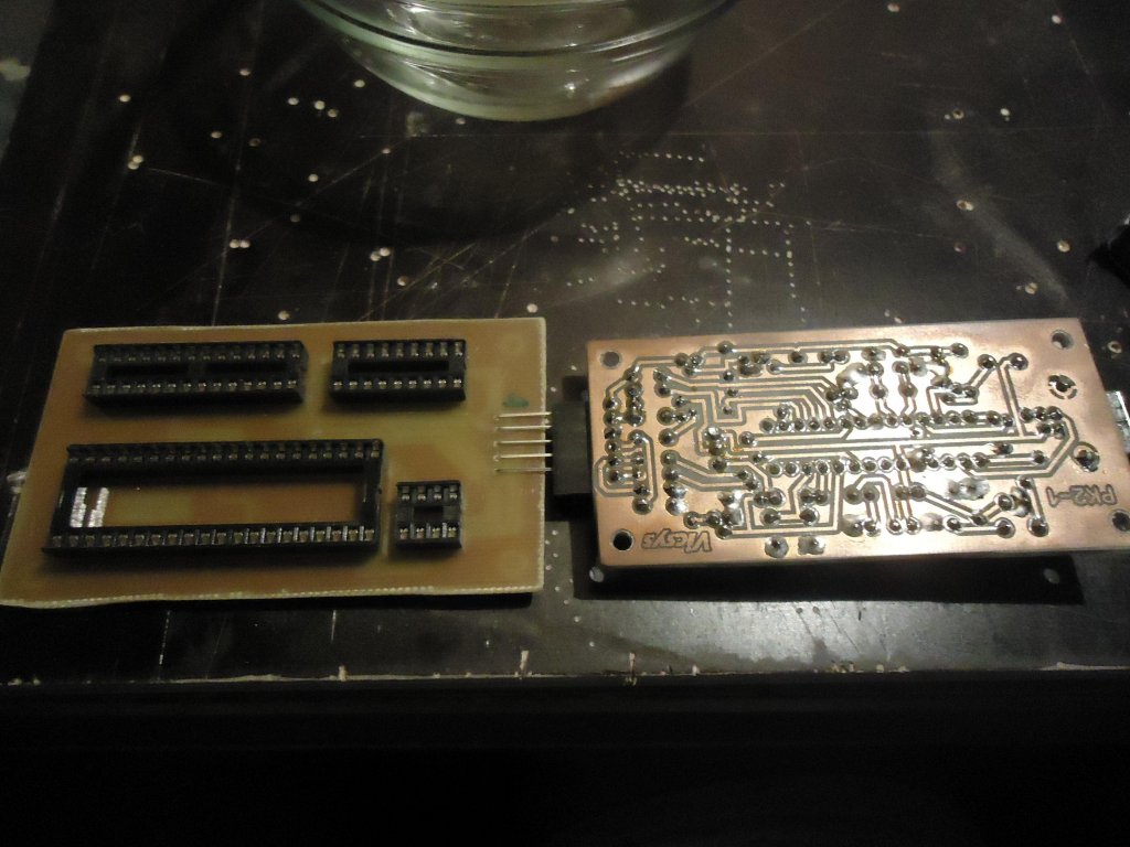

(#) pepe091 hozzászólása Dec 21, 2011 /
A következő lenne a problémám/kérdésem. Megépítettem Szilva pic kit2 klónját, és hozzá egy szintén itt a fórumon talált adaptert. A gép egyből felismerte, és fel is ismeri a programozót, viszont ha az adapterbe beleteszek valamilyen pic-et akkor azt írja hogy nem találja. Csatoltam képeket is. Nem tudom, valamit be kellene állítani még a programban?
Az adapteren több helyen is mértem 4,5 V-ot szóval az át jut, csak az adat nem :S
Remélem tud valaki segíteni!
Előre is köszönöm!
(#) pcroland válasza pepe091 hozzászólására (») Dec 21, 2011 /
Az egész adapter fordítva van. Ha mindent úgy forrasztasz be ahogy kell, akkor a PK2-őt fordítva kell rádugni az adapterhez képest. Fordítsd meg.
(#) HA5AWS válasza pepe091 hozzászólására (») Dec 21, 2011 /
Ránézésre nekem gyanúsak az "ellenállások. véletlenül nem tekercsek? Zöld alapszínnel nekem induktivitásaim vannak. Ha tévedtem bocs!
Üdv: Gábor
